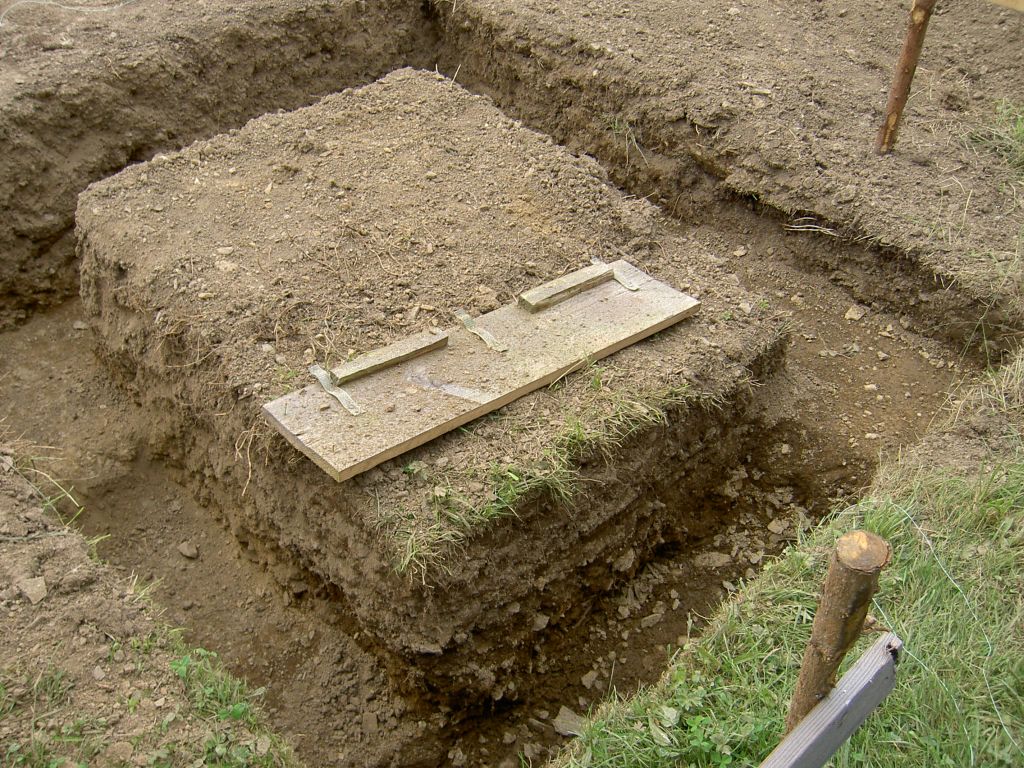

hier der neue Versuch mit den Fotos.
Hier die ausgehobenen Fundamente.
