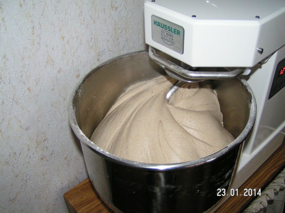

07:05 Teig 1 kneten

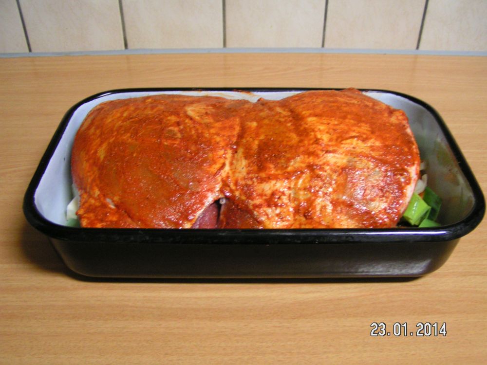

In der Zwischenzeit das Fleisch leicht einölen und auf einem Bett aus Zwiebel, Lauch, getr. Tomate, Möhre, Sellerie in den Bräter legen.

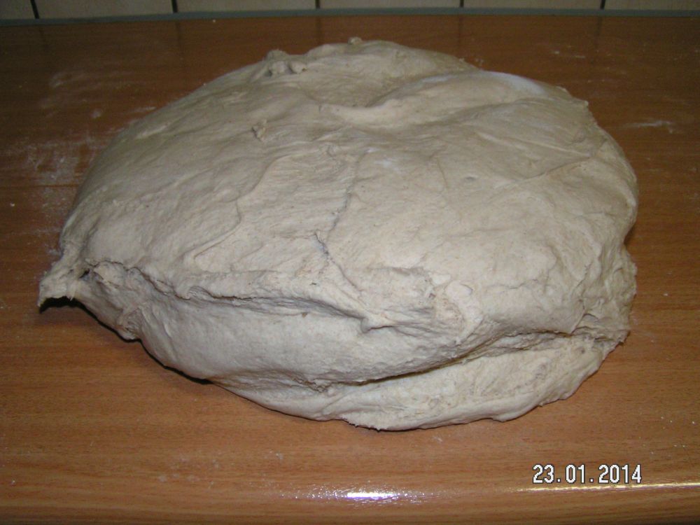

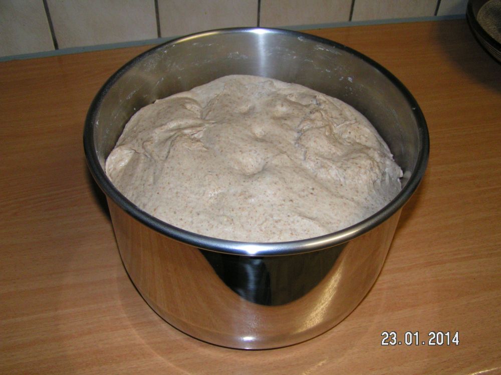

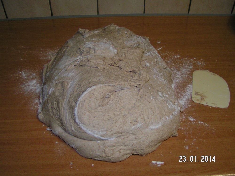

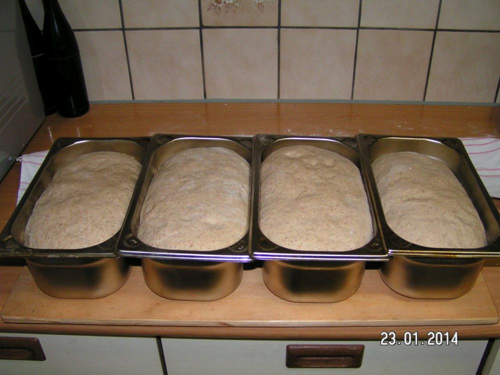

09:00 Glut verteilen, Zug fast geschlossen, dann Teig aufteilen, wirken und in ausgesprühte Formen packen.
Teig 1.JPG (142.41 KiB) 27273 mal betrachtet

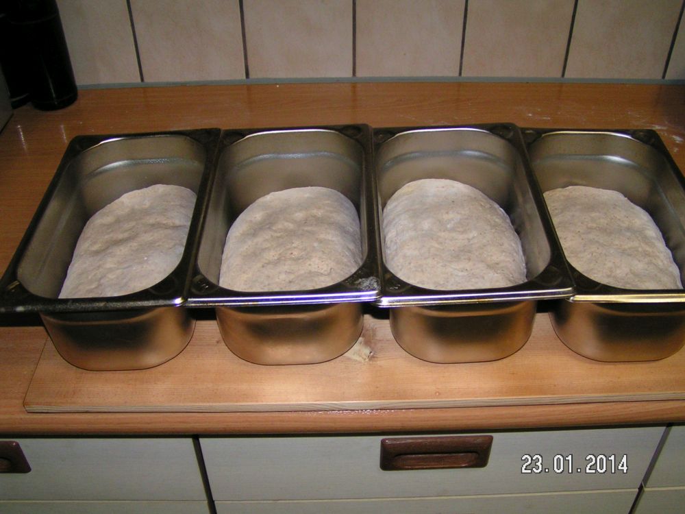

Teig 1-001.JPG (152.79 KiB) 27273 mal betrachtet

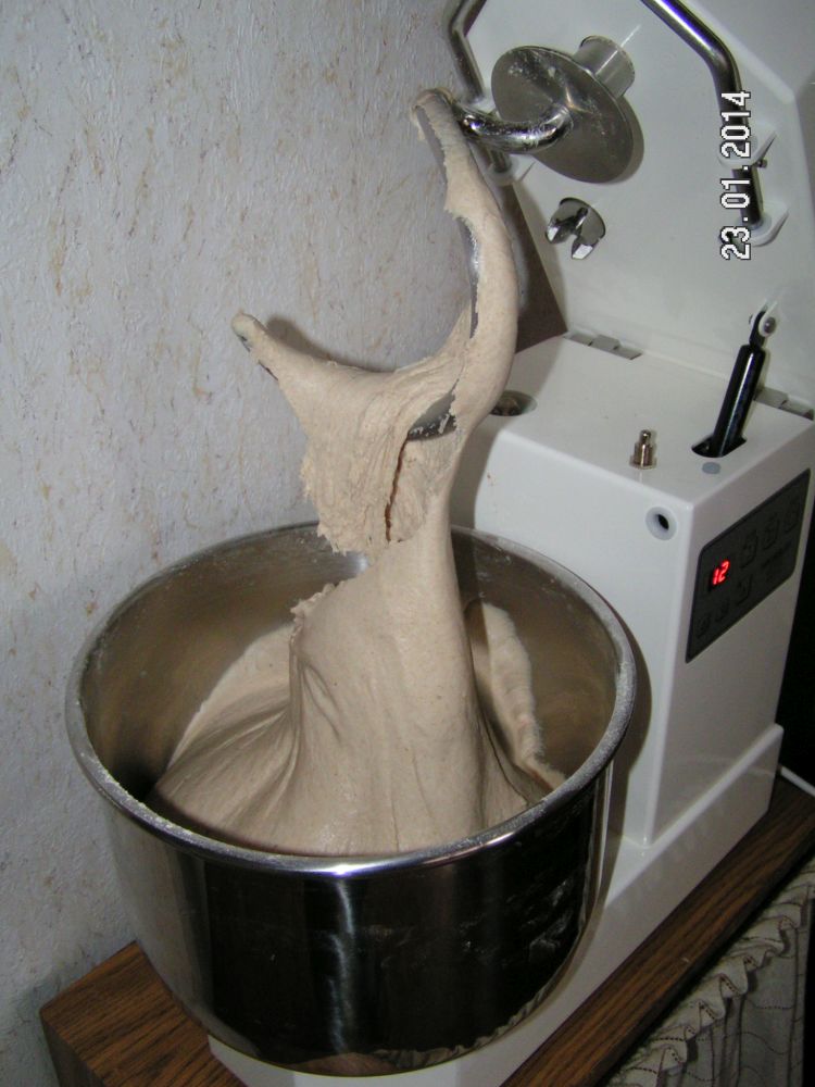

09:10 Teig 2 kneten
Teig 2-001.JPG (150.04 KiB) 27273 mal betrachtet

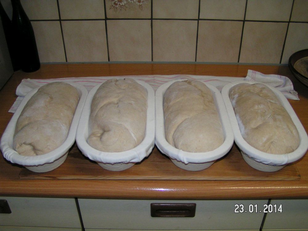

10:42 Teig 2 aufteilen und mit Stärke gepudert in vorgewärmte Holzschliffkörbchen legen.
Teig 2-003.JPG (140.68 KiB) 27273 mal betrachtet

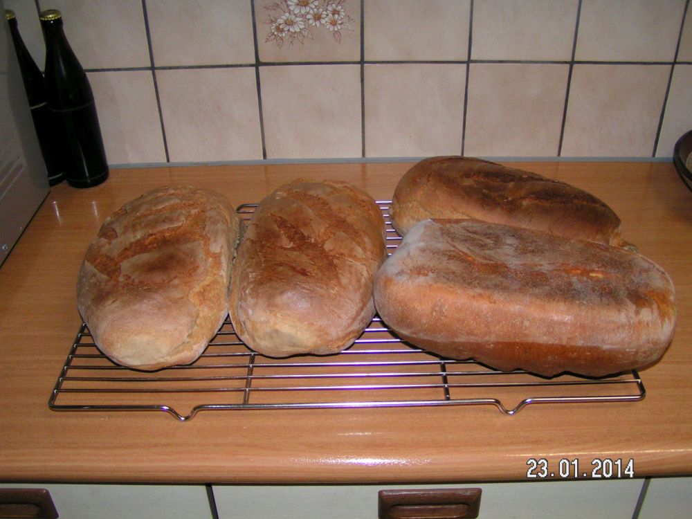

Brot 1-002.JPG (153 KiB) 27273 mal betrachtet
Brot 1-003.JPG (170.73 KiB) 27273 mal betrachtet

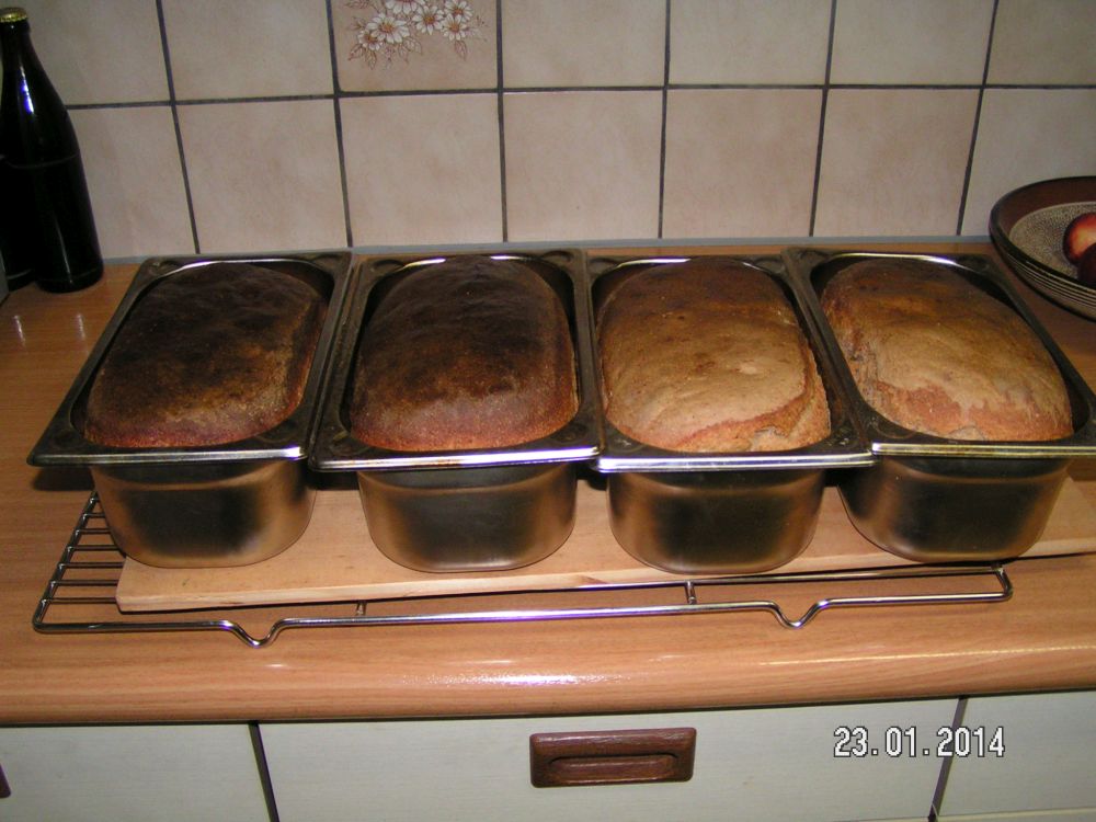

Die fertigen Brote im Anschnitt - vor dem Einfrieren
Die Risse in der Kruste bilden sich beim Abkühlen, egal ob offen oder unter einem Tuch. Ich tippe auf etwas zu viel Oberhitze.
Brot 1-004.JPG (178.5 KiB) 27273 mal betrachtet
Brot 2-003.JPG (171.38 KiB) 27273 mal betrachtet

Vielleicht platzt die Brotkruste, weil sie bei der Gare etwas "trocken" geworden ist.

Es sind keine Leinen sondern Baumwollbezüge. Ich habe sie zum ersten mal verwendet. Nach dem "ausformen" waren sie sauber. Daher habe ich sie nur offen hingestellt, um die Restfeuchte zu vertreiben. Ich habe versuchsweise nicht die Bezüge gemehlt, sondern die Teiglinge mit Stärkemehl aus einem Gitterstreuer bestäubt und dann in die Körbchen gelegt.
Die Gärkörbchen habe ich vorgewärmt, da ich meist nur einen Raum beheize (wie in alten Zeiten) und so der Teig die richtige Gärtemperatur halten kann. Holzschliff hält duch seine Faserstruktur die Wärme sehr gut.
