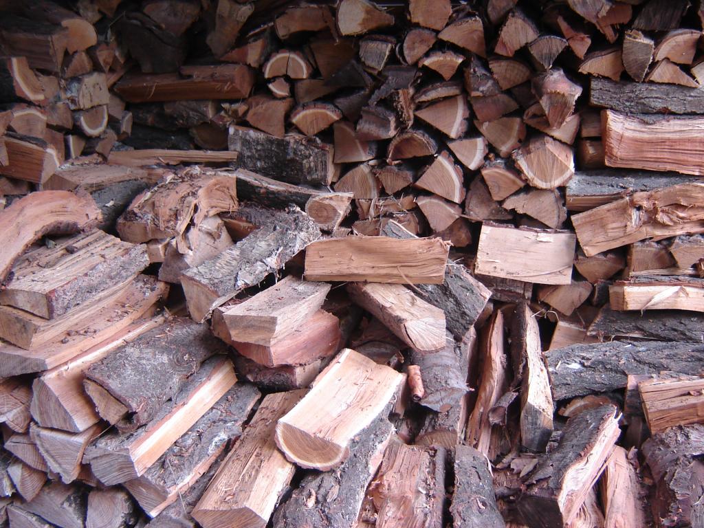

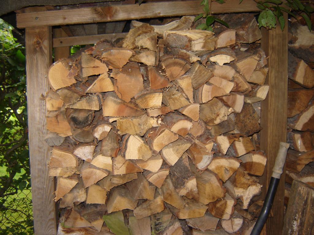

Re: Was für Holz zum Anheizen?
Habe mal von meinem restlichen Holz Bilder gemacht.

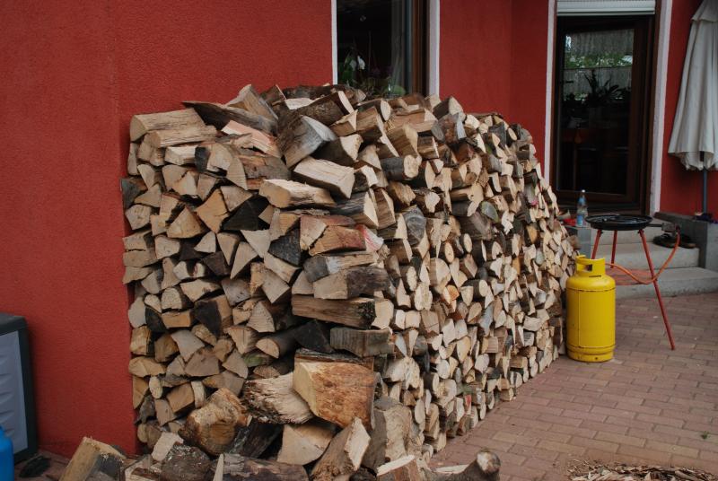

Mein Holzvorrat für Sommer und Herbst
- DSC_0002.JPG (141.09 KiB) 141188 mal betrachtet
- Beiträge: 14330
Einen Paellabrenner hast du auch?
