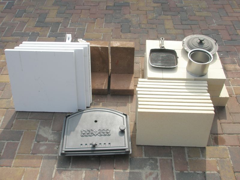

Habe mir den Kopf zerbrochen über die Form, den Standort, meinem Nutzungsverhalten und allem was Ihr so kennt. Ich sollte unbedingt ne Kuppel, habe aber meine Mauererfähigkeiten und mein Zeitlimit realistisch eingeschätzt und daher beschlossen, den Innenraum muss ich kaufen. Gelandet bin ich dann hier;
http://www.kominki-deluxe.pl/deutsch.html
Dort habe ich das hier gekauft:
Gussschamotte 80 cm Innendurchmesser
Die Abwicklung war erste Sahne. Dort spricht man deutsch und was gaanz wichtig ist für so eine Behauptung: Bei mir wurde was in der Lieferung vergessen. Nach einer Mail alles geklärt und der teurer Speditionsversand auf Kosten der Firma nochmals nach Deutschland, schwups, innerhalb einer Woche alles geheilt, das schaffen nicht viele. Das war verpackt für eine Reise um den Globs, echt hammer!

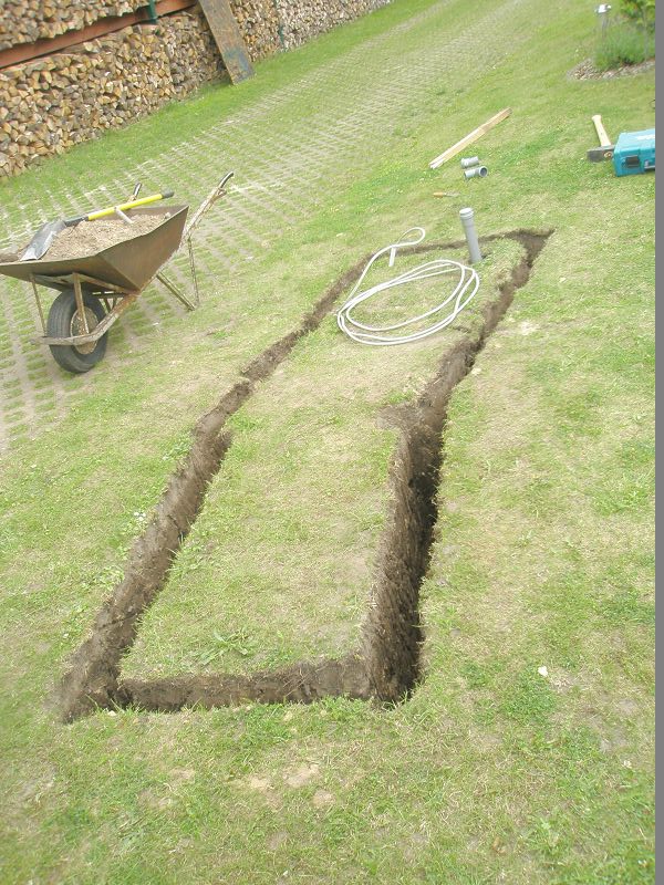

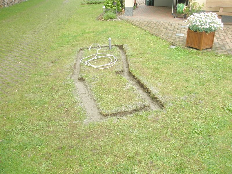

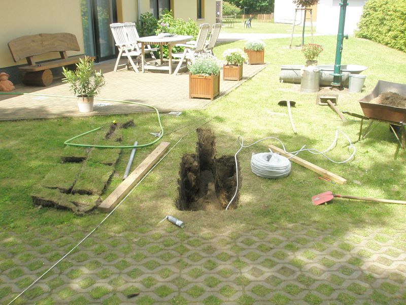

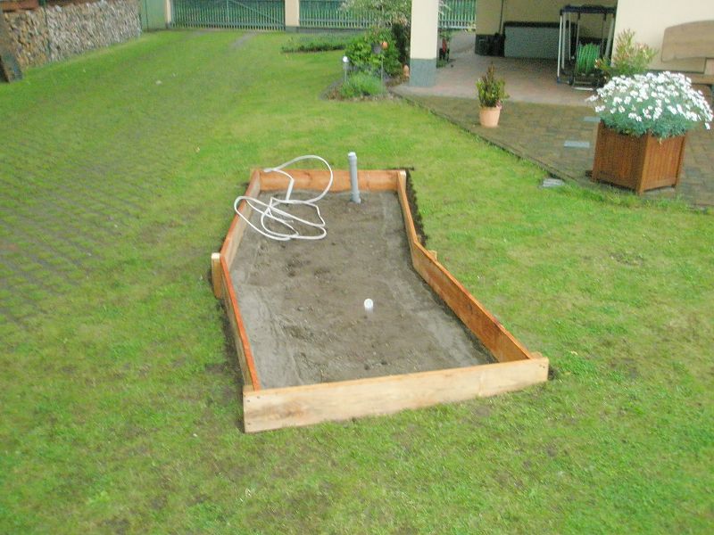

Meine erste Baustelle war es, Strom an den Ort des geschehns zu verlegen, riesige Aktion, musste 4,5 m unter der Erde durchörtern, um die bestehende Leitung an meinem Holzlager anzuzapfen:
Baustelle 1
Baustelle 1
knapper cbm Erde mal ebend beiseite geschaufelt
alles so friedlich nach der Ackerei
Das Problem beim Durchörtern war, dass ich im Holzlager bei 90 cm Tiefe angekommen war. Messt mal euren Arm :wirr:
Und dann muss man das verfluchte kabel erstmal finden, hat mich 6 Stunden gekostet.

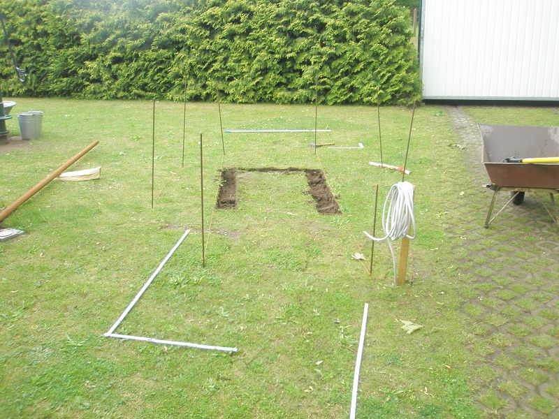

Dann ging es schnell weiter:
sauber vermessen
sauber vermessen
ausgehoben
ausgehoben

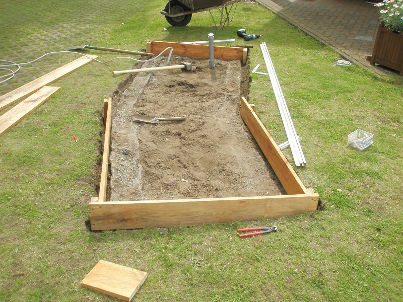

Beton rein, insgesamt ca, 1,8 Tonnen
so ein Dreck, Schalung bauen mag ich nicht
Das gespiele mit den Höhen hat mich letzlich den ganzen Tag gekostet

Servus Crumb,
ich weiß ja nicht, was durchörtern bedeutet, aber wenn du die Kabelsuchzeit mitrechnest wäre ein offener Graben und ein Panzerrohr wahrscheinlich einfacher gewesen.
Aber hinterher ist man ja immer schlauer. :undwech:
Ansonsten bin ich sehr gespannt, wie es weiter geht. Das gewinkelte Fundament verspricht eine interessante Optik. :beob:

durchörtern heisst in ca 60 cm Tiefe ein Rohr durchspülen / schlagen und innen das Stromkabel durchführen.
Ich hätte niemals gebuddelt. Die Rasengittersteine sind für 40 Tonner ausgelegt. Das ist ne Scheiss Arbeit die rausnehmen und das hätte ich niemals wieder fachgeracht und schick verlegt bekommen.

Darf ich fragen wie gross das Fundament ist? Meine Planung soll, oder was ich gerne möchte, ist eine grosse Abstellfächen neben den Ofen.
Gruss Thomas
Crumb
Profiheizer
Profiheizer
Beiträge: 235
Wohnort: Neustadt (Dosse)
Re: Ein Pole zieht nach Brandenburg!
Beitrag von Crumb »
Moin,
Der Backofenteil (der ohne Strom) ist unten 1m x 1,45, oben kriegt er ne Platte 1,45 x1,45
Der Rest ist 1m x 1,6 m vorn und durch den Knick hinten 1m x 1.8 m
