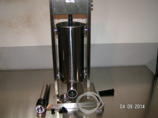

Nachdem heute mein neuer Wurstfüller geliefert wurde,
(Danke Steini, deine Empfehlung war klasse)

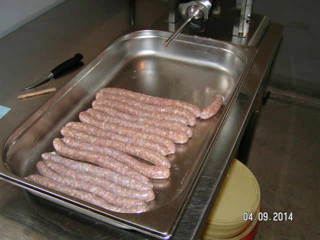

Die geputzte Schweineschulter und der Bauch ergaben 4,5kg Brät (genau 1 Füllung im 5l Wurstfüller).
Daraus wiederum wurden 65 Pfefferbeißer á ca. 20cm und ein paar kürzere Stücke, die zum Verkosten einladen.

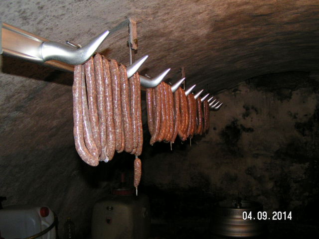

Jetzt hängen sie zum Umröten und Abtrocknen bei 18°C und 85% rel. Feuchte im Keller.

Was hast du denn für einen geilen Keller?
Re: Hollis Pfefferbeißer geklont
Das ist ein 110 Jahre alter Gewölbekeller.
Leider hat er Betonboden weil wir in der Talaue sonst zu oft Hochwasser hätten.

Und es freut mich, dass der Füller deinen Ansprüchen gerecht wird.

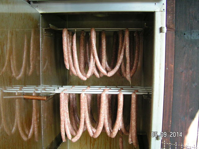

Nach 30h umröten und abtrocknen im Gewölbekeller läuft seit 19:00Uhr der Sparbrand.
Außentemperatur 20°C, Tendenz fallend.

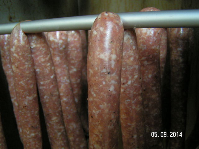

Aber ich habe schon bemerkt, dass ich dickere Stangen brauche, damit die Würste weiter aufgespreizt hängen. Ich hoffe, sie bekommen keine all zu großen hellen Stellen.
Welchen Durchmesser empfehlen die Profis? Oder sind die richtigen Dreikantstangen das Non plus Ultra?
