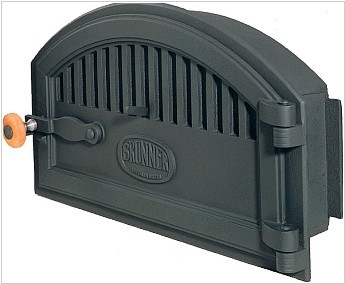

Hallo :sbof:
Eine Frage, die sicher schon öfters behandelt wurde. Bei meiner Ofentüre der Marke Sailerhof steht in der Einbauanleitung, man soll mindestens 10 mm Platz lassen, damit sich das Metall ausdehnen kann. Alles bekannt. Es steht da, man soll eine Isolierung einbringen. Nur was soll ich da nehmen?
Danke Oliver

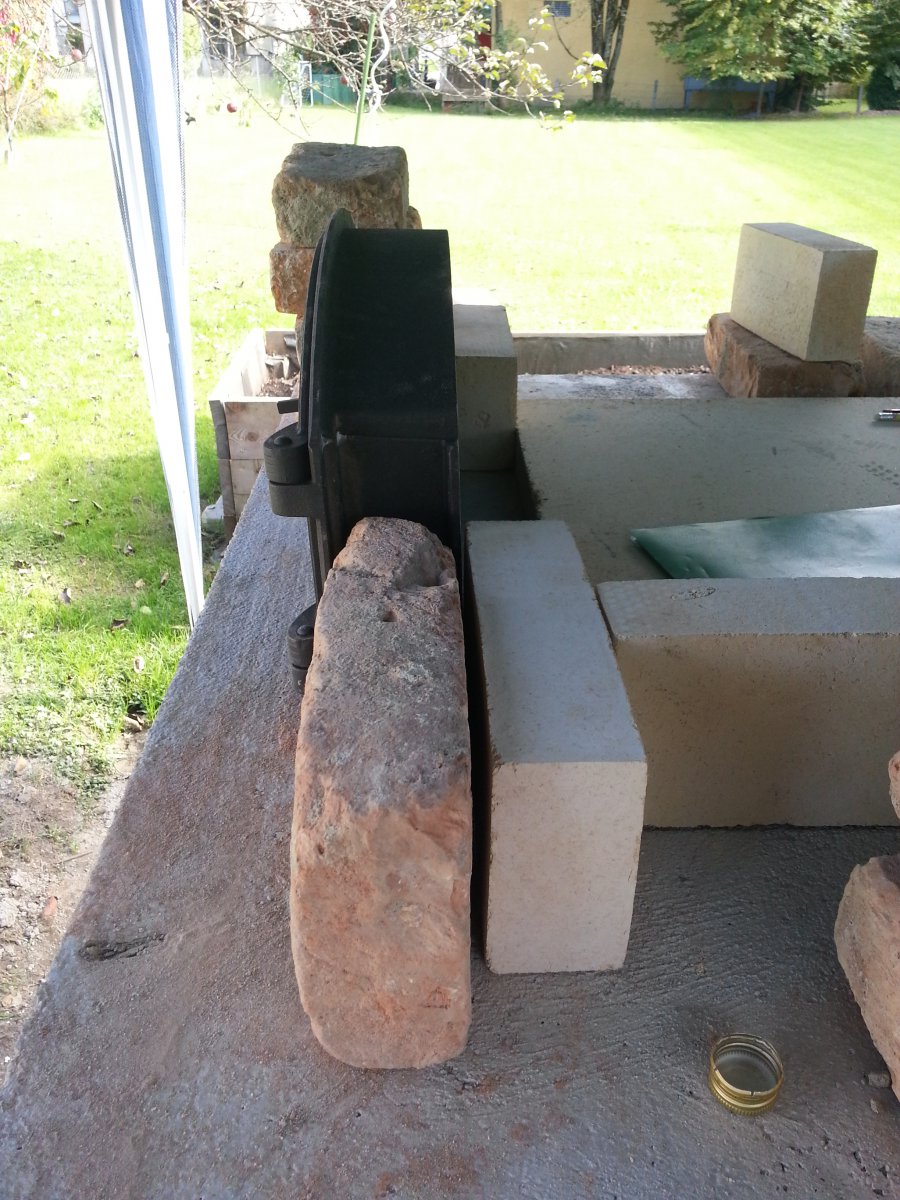

Ich habe gerade das Problem, das ganze mit der Türe zu lösen. Mein Plan war so ausgelegt (siehe erstes Foto), dass ich nach vorne hin mit 8 cm Mineralwolle dämme.
Tja, alles schön und gut....aber....es wird ja immer eine Kältebrücke nach vorne entstehen, nämlich dann, wenn ich den Backraum an die Türe anschließe bzw. die Schamottsteine an die Außensteine anschließe. Und lt. Originalplan (siehe Bild) wird auch hier keine Dämmung nach vorne verwendet. Stimmt das so oder hab ich da einen Denkfehler?????
Danke für die Mithilfe

Re: Einbau Ofentüre
Ganz ohne eine Wärmebrücke wird es nicht gehen - außer du baust einen Ofen ohne Tür und machst die ganze Kuppel beweglich.
Ich würde den Schamottestein in die Tür setzen und die Vormauerziegel davor, d.h. die Tür wäre etwas zurückgesetzt.
Wenn du dann willst kannst du noch eine dünne (ich denke so an 40mm) Isolierschicht dazwischensetzen, so wie bei einem Haus mit isolierter Klinkerfasade.
Hier bei Golos Ofen siehst du was ich meine. Da linst noch die Steinwolle raus.
anz111
Re: Einbau Ofentüre
Beitrag von anz111 »
Hallo Martin!
Super Lösung, danke! Der Link ist super, der Ofen auch. Ich würde jedoch die Steinwolle etwas zurücksetzen und das ganze dann verfugen. Eventuell mit Feuerbeton oder Schamottmörtel. Ganz so schön ist es ja nicht, dass die Wolle da rausschaut.
