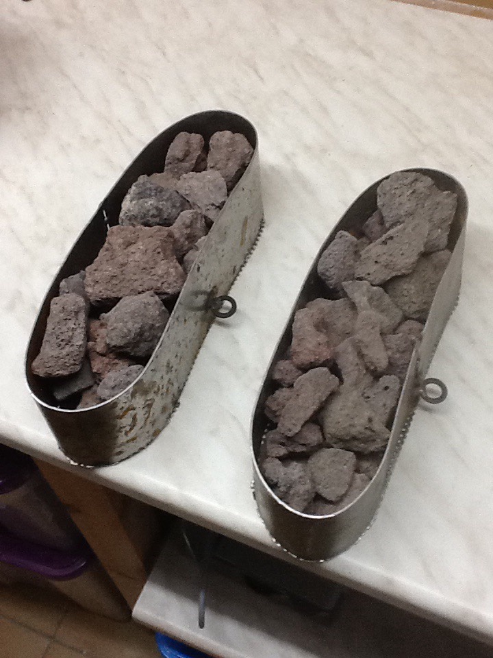

Nachdem ich beim BOT von STEINI zum Schwaden "animiert" wurde, bin ich gleich zu DD (Daniel Düsentrieb) gelaufen und habe ihm meine Vorstellungen aufgezeichnet!
Es sind diese beiden "Prototypen" entstanden:
Ich werde morgen beim Backen beide testen, mal sehen, ob die so funktionieren!
Sie sind ca. 30 cm lang und 8 cm breit und mit Lavasteinen gefüllt!

Weshalb habt ihr Lochblech als Boden verwendet?
Keine Angst um den Backboden wenn es mal etwas viel Wasser ist?

Novum64 hat geschrieben:Weshalb habt ihr Lochblech als Boden verwendet?
Wenn die Lavasteine megaheiß sind, wird das Wasser den Boden erst gar nicht erreichen und wie ich den DD einschätze, verarbeitet er für Tests vorrangig vorhandenes Material.

Warum sind die so nierenförmig gefertigt? Hat das eine Bewandtnis?

Wolfgang EG hat geschrieben:Warum sind die so nierenförmig gefertigt? Hat das eine Bewandtnis?
Hi Wolfgang,
damit sie sich seitlich an die Form der Kuppel "anschmiegen" und nicht zuviel Platz weg nehmen.

Gute Idee mit der Nierenform!
Versuche schon eine ganze Weile dem Hausdrachen einen kleinen Topf abzuluxen um ihn mit Resten von den Schamottsteinen (liegen hier noch so viele rum) zu füllen und ebenfalls als Schwadengenerator zu nutzen. Bisher aber noch keinen Erfolg gehabt...vielleicht ist ja demnächst mal wieder großer Sauerkrauttag...dann schnapp ich mir wenigstens die große Dose :-)

chris hat geschrieben:.... Hi Wolfgang, damit sie sich seitlich an die Form der Kuppel "anschmiegen" und nicht zuviel Platz weg nehmen....
Danke, Chris. Da ist aber auch wirklich an alles gedacht !!!

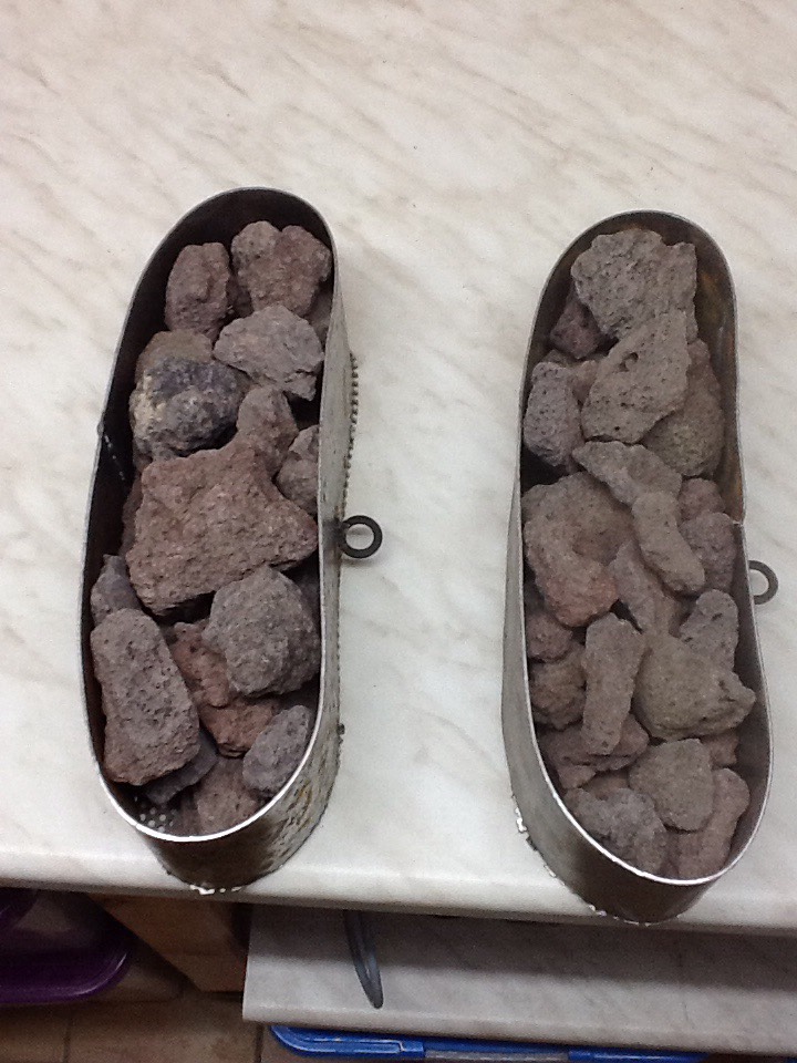

So, habe die "Nierensteine" gestern beim Backen getestet!
Fazit:
Die Steine muss ich etwas früher in den Ofen geben, diese hatte ich erst rein, nachdem die Glut aus dem Ofen war!
Vielleicht nehme ich nächstes Mal kochendes Wasser!
Die Bewährungsprobe haben sie aber erst, wenn ich Baguette mache!
Fazit:
Das Problem mit dem Schwaden im HBO ist für mich gelöst! :ok:
