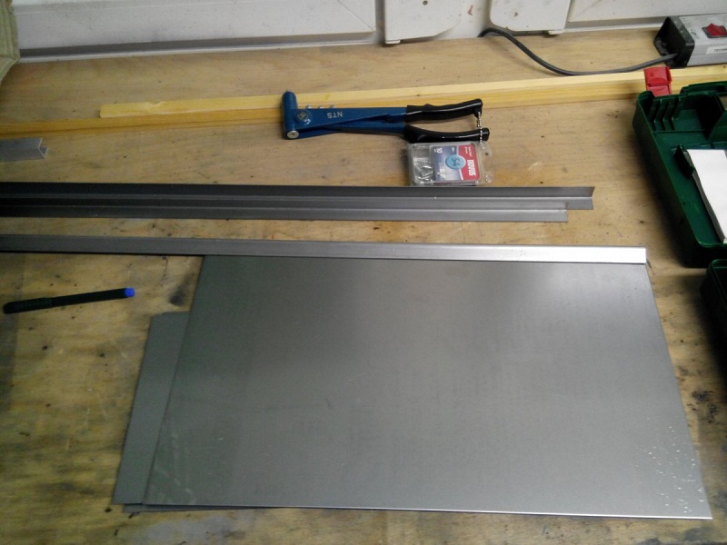

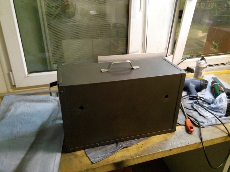

Anbei eine kurze Bildbeschreibung eines Aschekastens. Von der Funktion her ist es so gedacht, dass der Aschekasten nach dem Abbrand direkt unter die Ofentüre gehängt wird. Die Haken verbleiben dabei im Gemäuer. Nach dem Ausräumen wird kommt der Deckel drauf und der Kasten wird wieder runtenommen.
Material: 2 mm Blechplatten, Eisenwinkel, Blindnieten, Ofenlack
Werkzeug: Eisensäge, Nietenzange, Akkubohrer mit Metallbohrern

- IMG_20141023_094604.jpg (114.11 KiB) 10004 mal betrachtet
- IMG_20141023_102635.jpg (118 KiB) 10004 mal betrachtet
- IMG_20141023_103617.jpg (131.07 KiB) 10004 mal betrachtet
- IMG_20141023_131026.jpg (136.31 KiB) 10004 mal betrachtet
- IMG_20141023_171522.jpg (121.92 KiB) 10004 mal betrachtet
- IMG_20141023_171539.jpg (141.76 KiB) 10004 mal betrachtet

Saubere Arbeit, Oliver . Leider habe ich bei unserem HBO an alles gedacht ... außer an einen Aschekasten.

Super, da geht es uns genau, wie Wolfgang...Aschekasten geht ab! Der wird dann beim nächsten Ofen eingebaut...
Oliver kannst du mal ein Bild zeigen, wenn der am Bestimmungsort hängt, bitte!

an exakt eine solche Lösung habe ich bei mir in Spanien gedacht - und wenn ich in Deutschland einen Ofen baue, dann wird das auch umgesetzt. Das gefällt mir letztendlich besser als eine integrierte Lösung.
Eine weitere Fotodoku, mit einhängen am Ofen etc. wäre auch für mich interessant.

Foto Doku wird natürlich nachgereicht. Leider muss ich dazu erst den unteren Teil meines Ofens verputzen, was noch etwas dauern kann.

Schöne Doku und handwerklich gut umgesetzt .
P.s
Dachte immer beim backen hilft der Aschekasten oder Abwurfschacht gleichzeitig als Wärmespeicher mit .
P.s

Die Idee ist sehr gut!
Aus welchem Material sind die Blindnieten?

Die Nieten sind aus Alu und sollten bis 600 Grad halten!

anz111 hat geschrieben:Die Nieten sind aus Alu und sollten bis 600 Grad halten!
Ich hatte den Kaminhut am Ofenrohr meines Ofens auch mit ALU-Blindnieten befestigt.
Irgendwann waren sie einfach weg ...

Danke für den Hinweis. Falls es Probleme gibt, tausche ich die Nieten gegen Schrauben aus.
