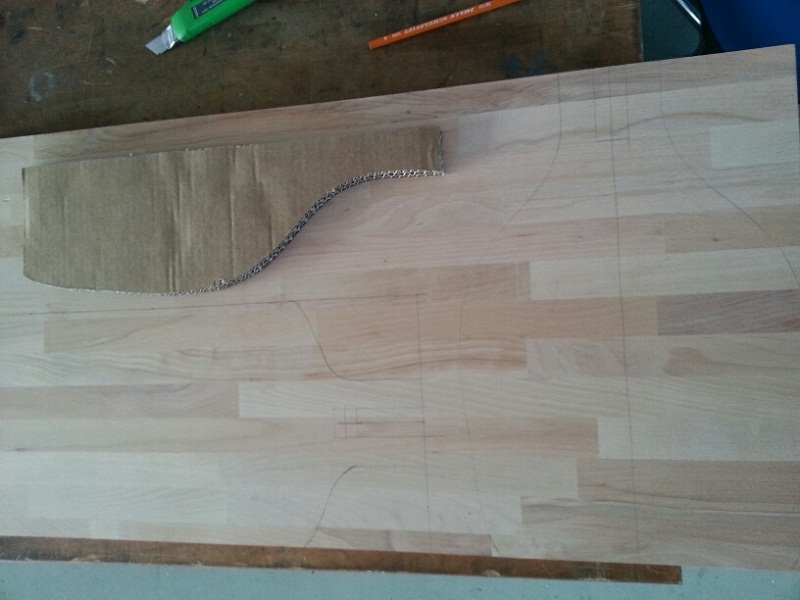

Hab mal wieder gebastelt - diesmal aus Buche. Das Abschleifen dauerte schon etwas länger - am 2. Teil muss der Hobel ran....
LG Oliver
LG Oliver

Hallo Oliver,
Bist ja ein richtiger Holzwurm
Ich würde das Schiesserblatt sogar noch dünner machen, denn wenn da ein 2 oder 3 Pfünder drauflegt, wird es schwer! Wichtig ist die Verbindung zum Stil, die muss das ganze Gewicht tragen...
Re: Werkzeugsammlung
Ja seh ich auch so. Da muss aber der Hobel ran, mit dem Schleifen geht das nicht mehr so gut. Was die Verbindung betrifft, da geb ich dir recht. Das werde ich nochmal überarbeiten. Jetzt halten 4 Schrauben. Ich werd das aber trotzdem noch leimen, dann hält das. Aber erst nach der Testphase

anz111 hat geschrieben:Hab mal wieder gebastelt - diesmal aus Buche. Das Abschleifen dauerte schon etwas länger - am 2. Teil muss der Hobel ran....
LG Oliver
2. Bild von oben: Der linke ist Querholz, den brauchst Du nicht weiterbearbeiten, der bricht weg. Das ist vergebene Liebesmühe.
