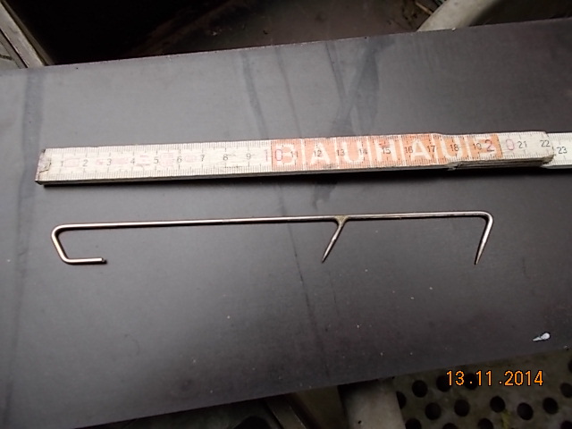

Für Ofenzubehör und Hilsmittel gibt es ja eine Rubrik,habe das hier also mal unter Räucherhaken / Räucherzubehör eingestellt,zwecks des schnelleren Auffindens...
Den 2mm starken Va Draht über eine Rundung biegen,dabei ein Ende länger lassen als das Andere( das Kürzere ist später der obere Haken,der Längere Schekel der Untere) , einfach um sich selbst verdrehen,und die Enden schön spitz am Schleifband schleifen...C'est tout...

Vor vielen Jahren habe ich mir aus rostfreien Fahrradspeichen folgende Haken zusammengebaut:
Durch die 2 langen Dorne halten sie auch 2kg schwere Seelachse problemlos.
Die offenen Haken oben erleichtern das Einhängen weil ich nicht jedes mal den Räucherspieß aushängen muss.

Ich denke beide Hakenvarianten funktionieren einwandfrei,ohne Zweifel...
Aaaaaaber : Ich habe "damals" was gesucht ohne Schweißen,da ich das weder kann noch viele Kontakte zu Schweißern hatte, und ohne extra und Täderä,einfach nur Material,biegen schleifen ,feddich...Wenn man nun unbedingt wollte,dann könnte ich auch oben in der Schlaufe ein Stück mit der Kneifzange rauspitschen und dann kann die auch "ohne die Stange zu entfernen"...etc...Aber so erschien es mir sicherer,denn die offenen sind dann doch des öfteren abgefallen....... :pfeifend:
Da kann ja jeder wie er mag...

Also meine Haken sind nur mit Silberlot hartgelötet.
Der eine Lötpunkt geht noch mit dem Creme-Brulee-Brenner weil die Masse so gering ist.
