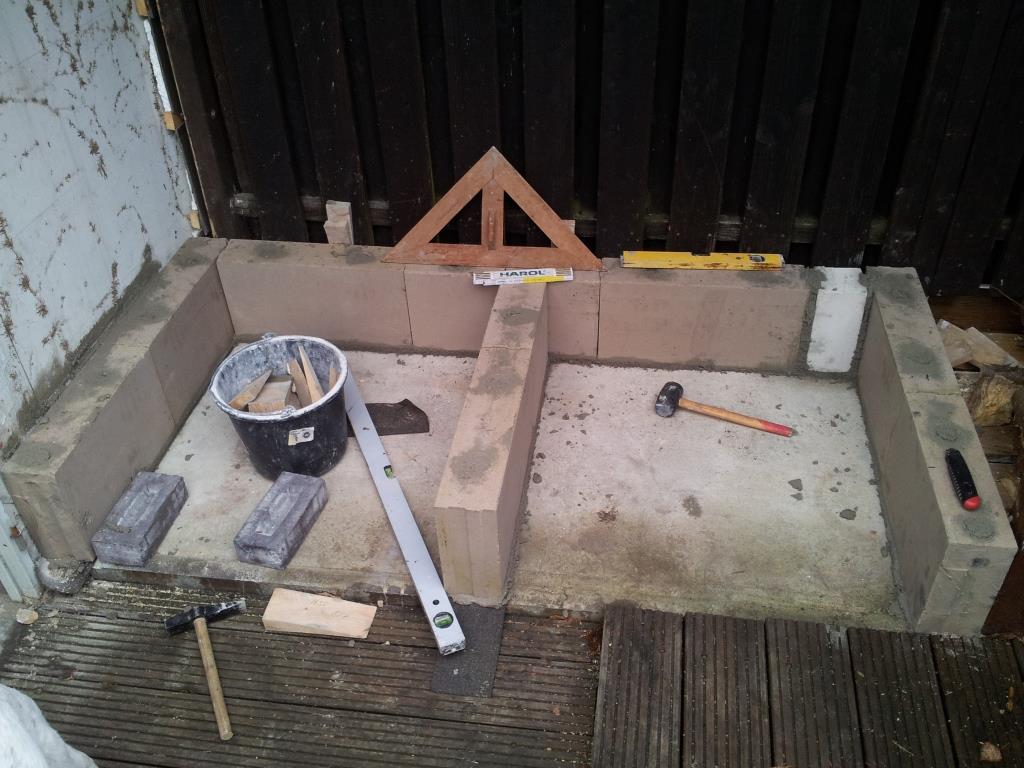

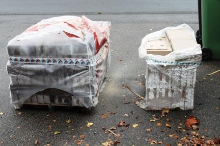

Die Baustoffe für den ersten Abschnitt sind geliefert worden.<br />Das schöne dran ist, dass die Palette Klinker kostenlos sind

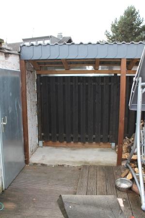

So sah es vorher aus!

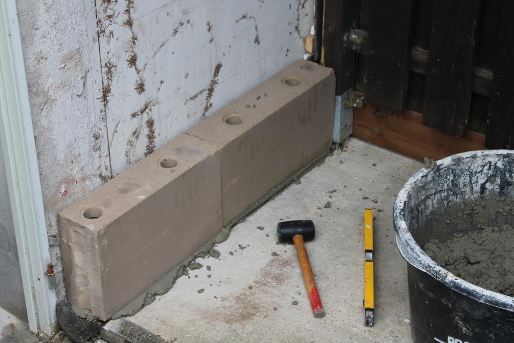

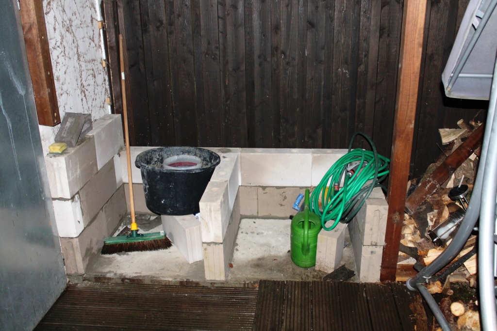

Die erste Reihe gemauert!
Die Grundsteinlegung!!!

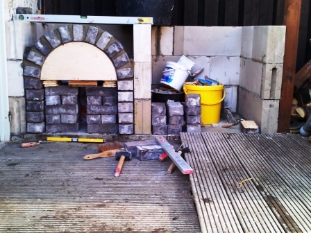

Guten Abend allerseits,
Hab heute die letzte Reihe KS fertig gesetzt und die formen für die Bögen gefertigt.
Fotos folgen morgen im laufe des Tages wenn alles gut geht.

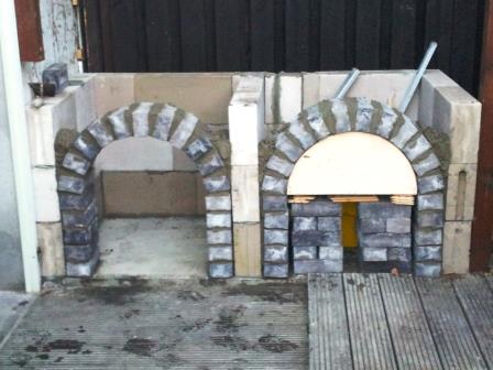

Morgen liebe :sbof: ,
hatte ein bissel Probleme mit dem Rechner.
Deswegen erst jetzt die neusten Bilder.

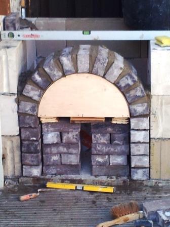

Der Erste Rundbogen den ich selber gezimmert habe!
Dann der zweite!<br />Hatte erst etwas Angst die Schablone zu entfernen, aber hab euch Vertraut! ;-)
Dann der zweite!

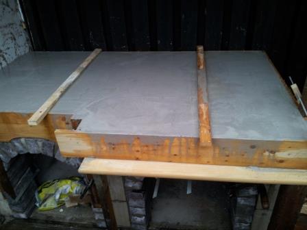

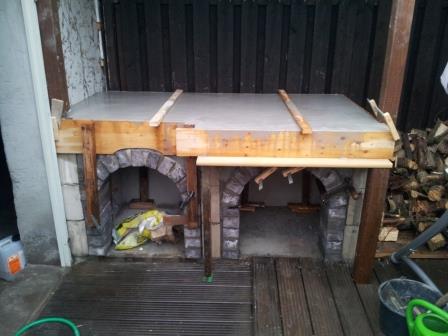

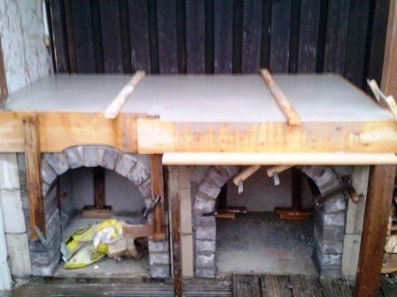

Dann ging es gestern ans Betonieren der Zwischenplatte!<br />Extra nen Zusatz reingemischt damit es keine Probleme wegen dem Frost gibt.
