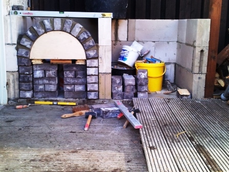

Feierabend!!!
Feierabend!!!
Die Baustoffe für den ersten Abschnitt sind geliefert worden.<br />Das schöne dran ist, dass die Palette Klinker kostenlos sind
So sah es vorher aus!
Die erste Reihe gemauert!
Die Grundsteinlegung!!!

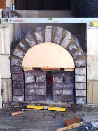

Der Erste Rundbogen den ich selber gezimmert habe!

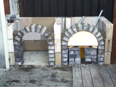

Dann der zweite!<br />Hatte erst etwas Angst die Schablone zu entfernen, aber hab euch Vertraut! ;-)
Dann der zweite!

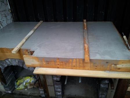

Dann ging es gestern ans Betonieren der Zwischenplatte!<br />Extra nen Zusatz reingemischt damit es keine Probleme wegen dem Frost gibt.
So nun denke ich das ich erstmal für dieses Jahr Pause mache, es sei denn wir bekommen eine Wärmeperiode ( wo ich allerdings nicht dran glaube).
