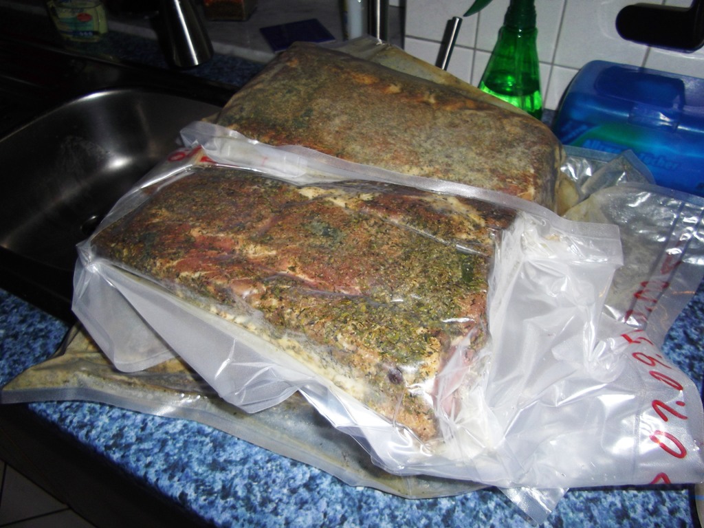

Jetzt geht es weiter!
Pökel- Gewürz- Mischung für den Schweinerücken beim Vakuum- Pökeln.
pro/kg Fleisch
50g feines Meersalz (Kein NPS !!!!)
5 g weißer Pfeffer
10 St. Wacholderbeeren, angequetscht
3 St. Lorbeerblätter. zerbröselt
5 g Knoblauch, granuliert
3 g Kümmel, gemahlen
4 g Kräuter der Provence
5 g Zucker, Puderzucker und brauner Rohrzucker gemischt
Ich habe für die 4 Stücken Fleisch, jeweils die passende Menge
"Gewürze" abgewogen!
"Gewürz" wird gemischt und das Fleisch damit eingerieben.
Dann ab in den Vakuumbeutel, Gewürzreste kommen mit rein!
Ich schlage den Beutel immer um, damit mir der Bereich der
späteren Schweißnaht, sauber bleibt!
Nach dem vakuumieren, ab in die Kühlung für ca. 3 Wochen
bei 4-5°C!
Jeden Tag wird das Fleisch 1 mal gewendet und ein wenig massiert!
Am 01.09.2011 wird ausgepackt!

Hab die Rücken von der "Wutz" vorhin ausgepackt, die Gewürzanhaftungen kalt abgewaschen.
Geruchsprobe war e i n w a n d f r e i !
Das ganze mit Küchenkrepp abgetrocknet und die 4 Stücken im Holzräucherschrank zum
"einbrennen" aufgehangen.
Die Temperatur geht heute Nacht mit Sicherheit noch auf 11- 12°C, dann passt das!
Morgen, Tagsüber, mal sehen. Wenn zu warm, (über 16°C)dann Kühlschrank, muß ich halt wechseln!
Isse Null Problemo! ;)
Bezahlt habe ich sie mittlerweile auch, 3,50€ pro/kg, da kannste nicht meckern! :)
Jetzt gehören sie mir!!!!!!!!!!!!!!!!!!!!!!!!!!!!!!!!!! :rofl:
