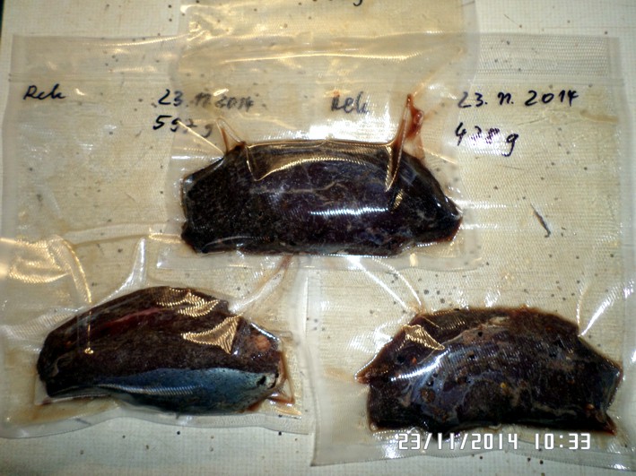

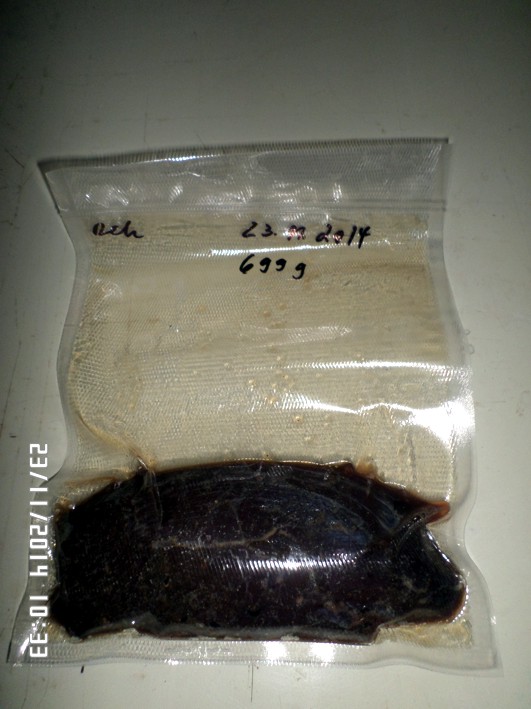

Heute habe ich mich mal daran gewagt, Rehschinken zu machen. Also zumindest erst einmal die vorbereitenden Arbeiten: auslösen, sauber beschneiden, würzen/pökeln, vakuumieren. Mengenmäßig (Gewürze, NPS) habe ich mich an den Angaben von Michel orientiert.
Aus der Rehkeule (danke, Michel!) habe ich drei "Nüsse" geschält, gewichtsmäßig 478 g, 597 g und 699 g. Die drei vakuumierten Abschnitte liegen jetzt im Kühlschrank und werden alle zwei Tage massiert ... :pfeifend: . Ich habe bewusst auf drei Abschnitte Wert gelegt, weil ich die Zeit für das Durchpökeln etwas verkürzen will. Ich hoffe, ich habe da keinen Denkfehler begangen ... :pfeifend: Meine Frage deshalb an die Spezialisten: Wie lange muss jetzt ein Schinken von rund 600 g durchpökeln?

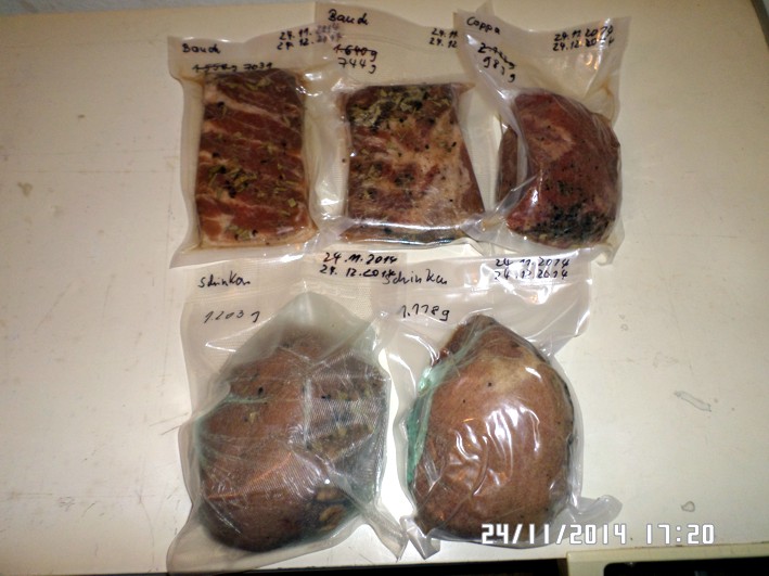

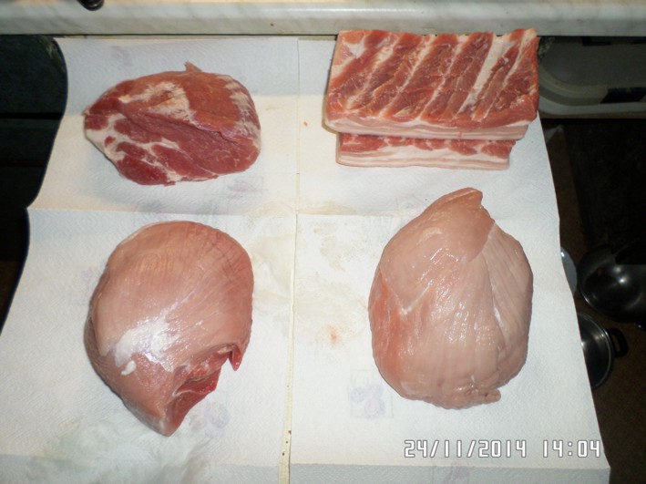

Ja, Dieter, ich habe reingehaut ... und wie! Heute Mittag zwei Schweineschinkenstücke, ein Stück Schweinekamm und zwei Stück Bauch bekommen. Dann vorhin darangemacht, die schönen Teile zu verarbeiten: Schinken, Coppa, Schweinebauch gepökelt.
Alles gut einvakuumiert, dabei kein vollständiges Vakuum gezogen. Vorher die Stücke in separate Beutel, unten umgeklappt, dann mit der zugeklappten Seite nach unten in den Vakuumierbeutel - wie es Michel beschrieben hat.

Wolfgang EG hat geschrieben:Ja, Dieter, ich habe reingehaut ... und wie! Heute Mittag zwei Schweineschinkenstücke, ein Stück Schweinekamm und zwei Stück Bauch bekommen. Dann vorhin darangemacht, die schönen Teile zu verarbeiten: Schinken, Coppa, Schweinebauch gepökelt.

Du schreibst es zwar nicht, aber ich gehe davon aus, dass Du sie vor dem Einschweißen gepökelt hast? :frage:

Siggi, hast du deine Brille in der Werkstatt verlegt? :rofl: :rofl: :rofl: :rofl:
