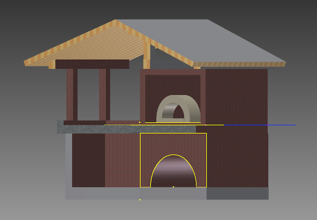

So hier noch mal ein Bild, damit sich jeder Vorstellen kann wie es mal werden soll. Habe es nur grob gezeichnet (Kuppel im Ofen fehlt, war mir zu kompliziert das im CAD zu zeichnen :compy: )
Jossel
So solle mal werden, das gelb-orangene soll Holz darstellen.
