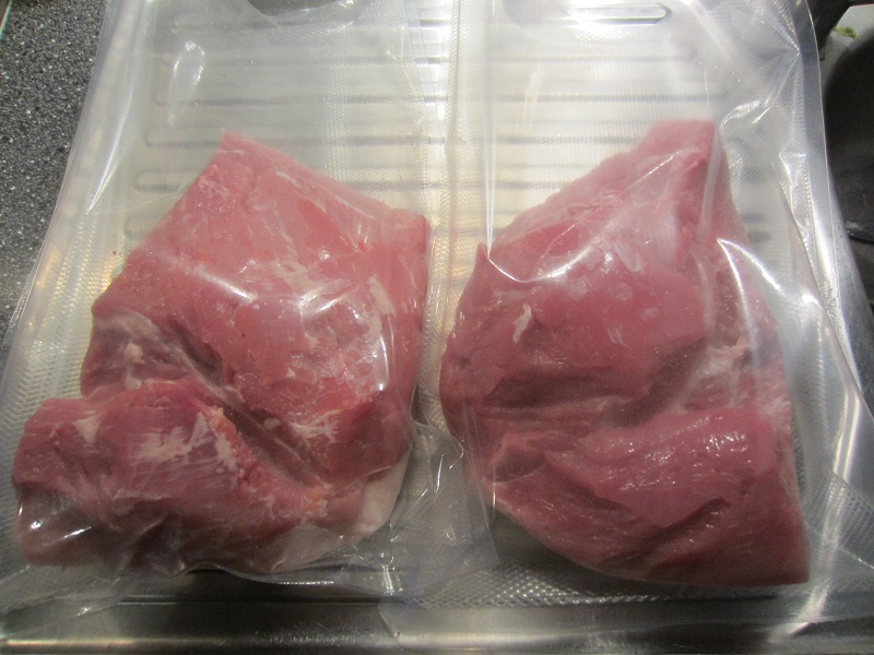

Das Fleisch wurde von ungeliebten Sachen befreit ( pariert ) und in 2 Teilen in die Vakuumtüten geschubst .
Die Tüten wurden dann mit der Lake befüllt , bis hierhin war alles ganz easy .
mit Lake.JPG (189.29 KiB) 18321 mal betrachtet
Dann kam die grosse Sauerei , Fleisch mit Lake vakuumsen .
Aus Sicherheitsgründen habe ich die Sachen dann noch doppelt eingeschweisst , damit es im Kühli keine Sauerei gibt .
doppelt eingeschweisst.JPG (191.6 KiB) 18321 mal betrachtet
Jetzt heisst es 10 Tage warten , dann wird gekocht .

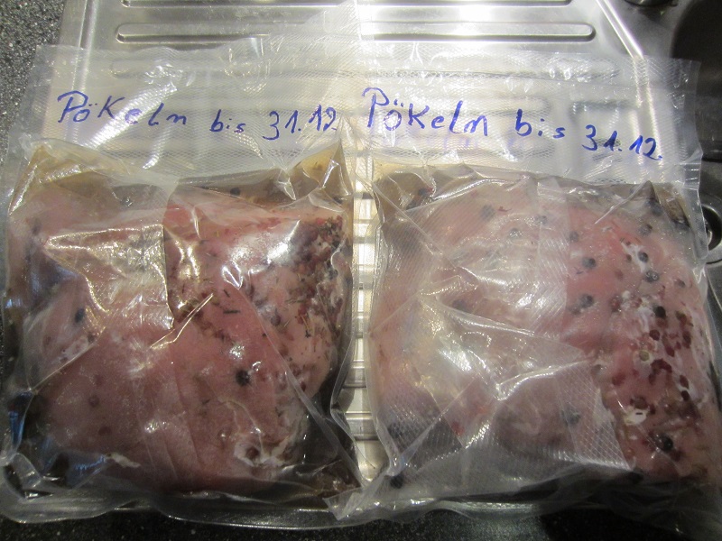

Kurzes update von der Kochschinkenpökelfront , so optisch kaum Veränderung ausser eine dunklere Farbe .
Update 25.12.JPG (225.84 KiB) 18268 mal betrachtet
Jeden Tag werden die beiden gedreht aber nur einmal , nicht das denen schwindelig wird .

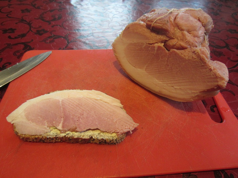

Gestern wurde der Kochschinken abgewaschen und neu vakuumiert zum kochen .
Da ich insgesamt 3 kg hatte , hab ich in 2 Beuteln zu je 1,5 kg gepökelt , diese galt es ja dann bei 80 Grad 90 Minuten zu simmern .
Vom Geschmack her , zu jedem Discounter-Kochschinken meilenweit überlegen .
Würde sogar behaupten absolut besser als beim Metzger .
Nachbau ohne Bedenken zu empfehlen . :gut:
