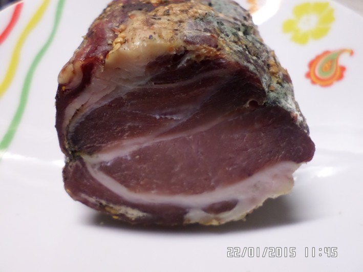

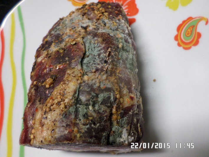

Schimmelalarm! Ich habe heute mal die vertrockneten Reste der Butte abgemacht, um zu sehen, wie der Coppa drunter aussieht. War wohl Intuition ... :pfeifend: . Schaut selbst: Ist der Schinken noch zu verwenden? Ich habe ihn erst einmal mit Salzwasser gründlich abgewaschen. Wäre schade, wenn ich ihn meiner Hündin geben müsste ...
Kann es sein, dass dieser Schimmelbefall Einfluss auf den Geschmack hat?
PS: Ich habe unter dem Thema Coppa schon mal dazu geschrieben, möchte mein Problem aber noch einmal separat ansprechen. Siggi hat mir schon einen Tipp gegeben, aber ich möchte gern noch weitere Meinungen einholen. Vielen Dank.

Servus Wolfgang,
so leid es mir jetzt für Dich tut - ich würde ihn nicht mal meinem Hund geben (Schimmel kann toxisch sein, das ist er wohl auch für den Hund).
my2cent
LG
Reinhard

Gemorsche Wolfgang,
bei weißem Schimmel würde ich evtl. drüber nachdenken, bei dem grünen da aber nicht! Auch nicht für den Hund....

Wolfgang, ich habe lange überlegt was ICH tun würde.
Mir widerstrebt es grundsätzlich, Lebensmittel - vor allem tierischen Ursprungs - wegzuwerfen. Ich esse auch mal ein Stück Wurst, das schon einen Stich hat mit ordentlich Senf. Aber hier würde ich das Teil wirklich wegwerfen. Das würde auch mein geliebter Vierbeiner, so ich noch einen hätte, nicht bekommen. Zumal soviel Salz für Hunde eh nicht gut ist.
Dieser grüne Schimmel gefällt mir gar nicht. Wäre er weiß würde ich mir was von Edelschimmel einreden. Aber das ist echt ein Fall für die Tonne.

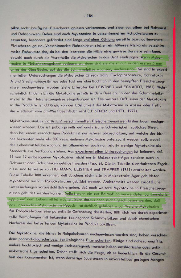

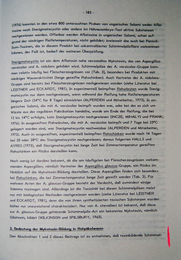

Moin Wolfgang,
folgendes habe ich dem Buch "Mikrobiologie und Qualität von Rohwurst und Rohschinken" der Bundesanstalt für Fleischforschung (Kulmbacher Reihe Band 5) der Seiten 183 und 184 entnommen:
Text 01

Text 02
Text 02
Das soll kein "Freibrief" sein, Wolfgang! Bei einem gewachsenem Rohpökelprodukt (Schinken) ist die Geschichte klar, 5mm weg und gut (deshalb essen wir ja meinen 2Jahre alten Knochenschinken auch). Dein Rollschinken hingegen könnte aufgrund ungleichmäßig strammen Wicklungen ggf. Lufteinschlüsse aufweisen und die wiederum könnten u.U. auch im inneren das Wachstum von Schimmelkulturen ermöglichen.
Kurzum, schau Dir das Produkt gut an, wenn innen kein Schimmel ist, schneide außen 5mm weg und laß es Dir schmecken :dafuer: !

Michel, danke :gut: . Ich habe den Schinken gestern mit einer satten Salzlösung abgewaschen. Heute waren paar Salzkristalle dran, ansonsten keine sichtbaren Schimmelkulturen. Der Schinken hängt jetzt erst einmal auf "Quaratäne" und ich beobachten, wie er sich weiter entwickelt. Er riecht gut, nicht modrig, nicht faulig. Die Stellen, auf denen der Schimmel war, sind fest im Druck, keine matschigen Stellen ...
