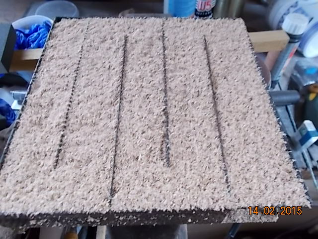

3. mit 500/100er Räuchermehl füllen, leicht andrücken, eben abziehen.
Sparbrand anzünden-002.JPG (125.81 KiB) 14786 mal betrachtet

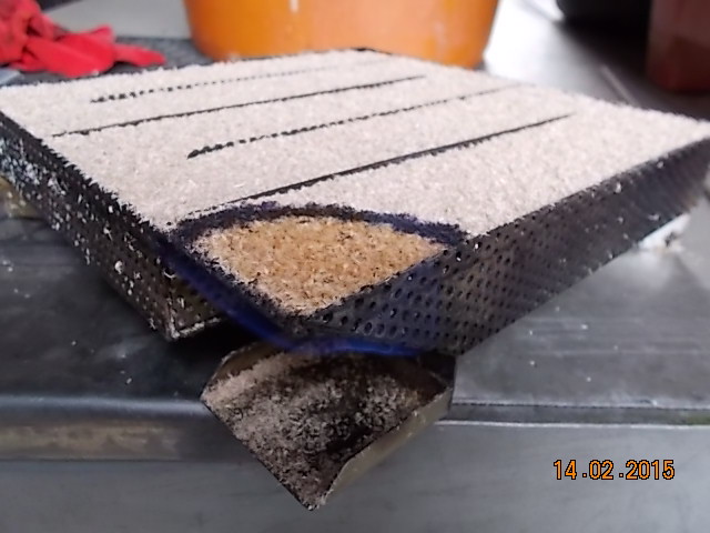

4. an der flachen Ecke 1 bis max.2 ml Spiritus zugeben und anzünden. Ein größerer Funke genügt.
Sparbrand anzünden-003.JPG (132.18 KiB) 14786 mal betrachtet
Sparbrand anzünden-004.JPG (123.04 KiB) 14786 mal betrachtet

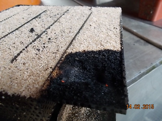

5. nach 10min kann er qualmend in den Räucherofen.
Sparbrand anzünden-005.JPG (131.3 KiB) 14786 mal betrachtet
Sparbrand anzünden-006.JPG (127.93 KiB) 14786 mal betrachtet
Jetzt habe ich für 20-24h schönen dünnen Rauch im RO. Bis jetzt ist mir der Sparbrand noch nie ausgegangen.
