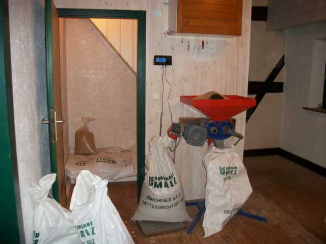

Für das Vorderwürzebier kommt 19kg Pilsenermalz, 3,3kg Münchnermalz, 1,45kg frisch geröstetes Malz und 0,025kg Röstmalz in den Sud.
Das Malz wird natürlich frisch geschrotet, und zwar so:
Das schwarze Malz im Trichter sind die 0,025kg Röstmalz, da könnte man auch einen "Muckefuck" draus kochen
Das ist der Stoff der Begierde, ca 22kg frisch geschrotetes Malz, ergeben eine Stammwürze von etwa 12,5% in 150l Würze.

Kannst du mal ein Detailfoto von dem Schrotgrad einstellen? Evtl. mit Bezugsgröße (Streichholzschachtel, 1-Euro-Münze, etc.)?
