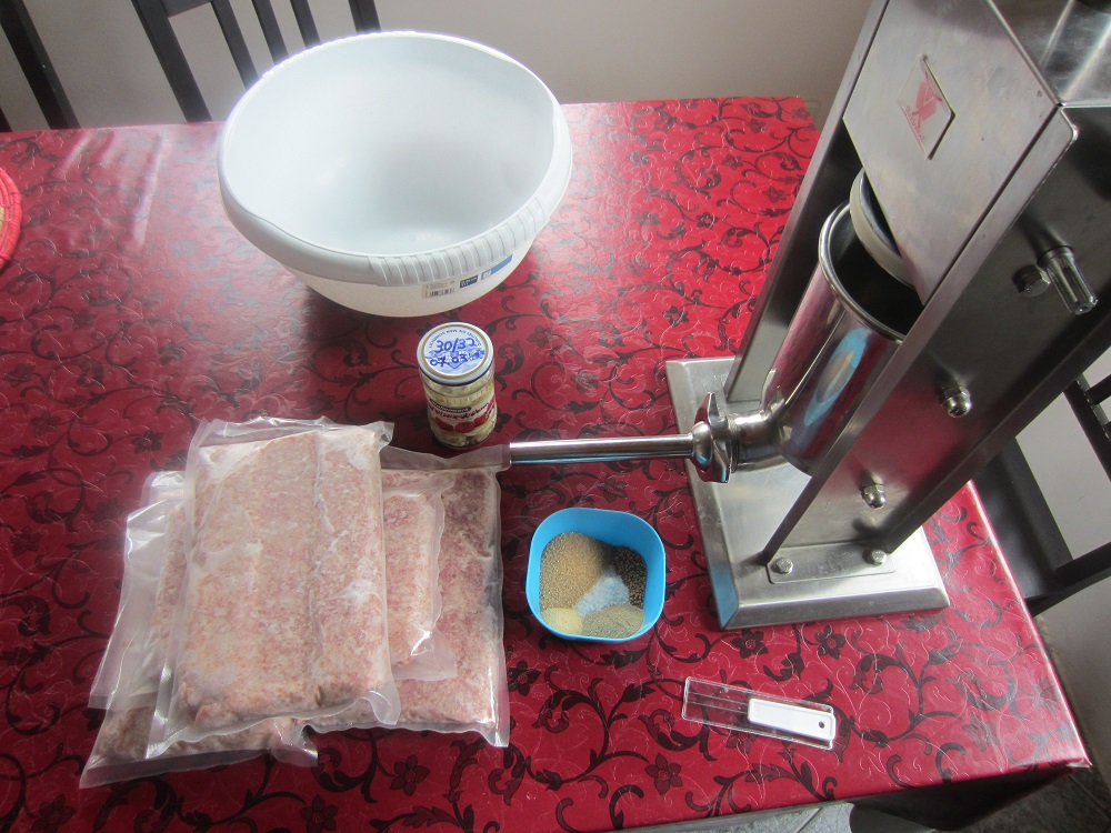

Salami luftgetrocknet nach M. Grabowsky Quelle : https://www.youtube.com/watch?v=SXuE5wTeUvk
Da bei mir noch 4 kg gewolftes Brät im Froster schlummerte , wurde dieses verarbeitet .
Verwendet wurde also ( entgegen dem Originalrezept )
Brät je kg
60 % Schweineschulter
40 % Schweinebauch ohne Schwarte und Knorpel
an Gewürzen je kg Brät
27 gr. Meersalz
10 Rohzucker
2 gr. Pfeffer
2 gr. Senfkörner
1 gr. Knoblauch granuliert
Eigentlich wollte ich ja in Rinderkranzdarm abfüllen nur leider sah der nicht gerade mehr sehr Vertrauenserweckend aus und wurde dann entsorgt .
Also musste Schweinedarm in 32/34 herhalten , war der Rest von meiner Exotic-Aktion .
Da Salami ja unbedingt luftfrei und prall abgezapft werden muss , liessen sich 2 Platzer nicht vermeiden .
Zum aufhängen wurden die einzelnen Salamis dann mit Wurstgarn versehen ,
am unterem Ende hab ich einfach einen Knoten in den Darm gemacht .
Insgesamte Ausbeute bei 4 kg waren dann 15 Stück ,
die bleiben jetzt bis Donnernstag ( 4 Tage ) hängen und kommen dann für ein paar Stunden in den Rauch .
