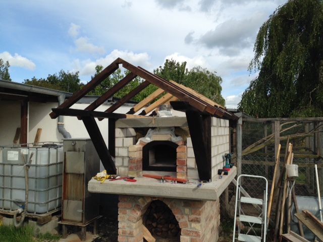

So IHR lieben
hier mal der Status Quo.......
Korpus größtenteils fertig gemauert Bogen vorne u Giebel kommt diese Woche
Türzarge ist montiert
Ofen ist isoliert
Dachstuhl steht......, aber seht selbst
Beste Grüße
Gerd
PS : Nein, mein Ofen steht nicht schief und ein First kommt noch rein
Ofen ist isoliert
Beste Grüße
Gerd

- Dachstuhl 1
- image.jpeg (141.58 KiB) 3887 mal betrachtet
- Dachstuhl 2

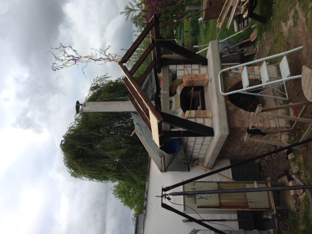

- Richtfest 1
- image.jpeg (166.69 KiB) 3887 mal betrachtet
- Richtfest 2
- image.jpeg (131.51 KiB) 3887 mal betrachtet

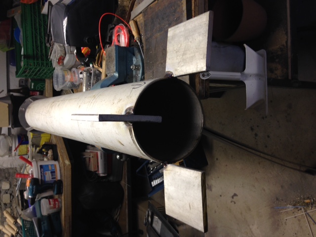

heute habe ich mal das Kaminrohr probeweise aufgesetzt.
Da mir das Rohr zu schwer ist um es einfach auch den Schamottabzug aufzusetzen, habe ich 3 Knotenbleche aus 10 mm starken V2A Flachstahl angeheftet. Hierbei habe ich zum Kaminsturz ca 3-4 mm Luft gelassen. Da kommen dann vor Endmontage noch vorgespannte, 5 mm dicke VA Flachstahlstreifen drunter
Anschl habe ich die Knotenbleche noch verschweißt .
Somit fange ich mit dem Betonsturz nicht nur die Mauerwerkslast des Kamins sonder auch das Gewicht des dickwandigen Kaminrohr ab.
Beste Grüße
Gerd
Beste Grüße
Gerd
- Kaminrohr probeweise aufgesetzt
- image.jpeg (126.66 KiB) 3857 mal betrachtet
- Knotenbleche vor Ort angeheftet
- image.jpeg (125.72 KiB) 3857 mal betrachtet
- Rocket- Tube
Knotenbleche passen genau in die Stossfugen des zu mauernden Kamin - image.jpeg (103.41 KiB) 3857 mal betrachtet
- Rocket- Tube
- Knotenbleche verschweißt
- image.jpeg (130 KiB) 3857 mal betrachtet
