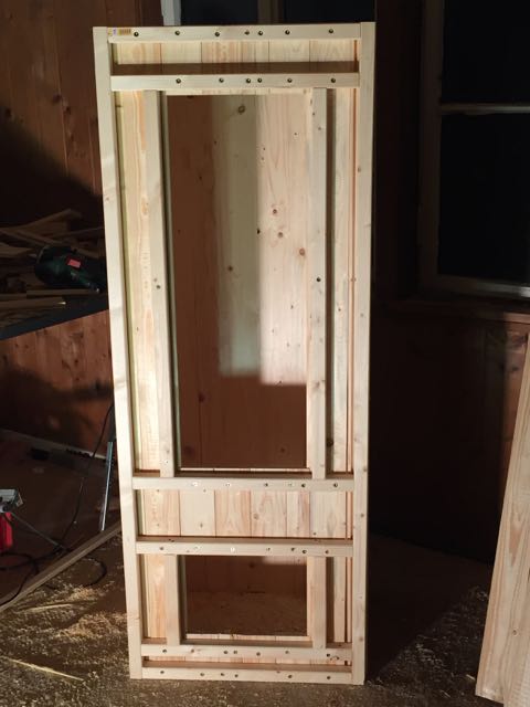

Hier mal die Balkenkonstruktion der 4 Seiten
Das Gerüst
Das Gerüst

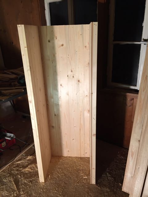

Hier die von innen mit Rauspund beplankten Teile einzeln
Fertig beplankt
Fertig beplankt

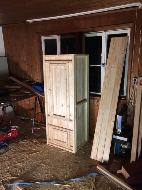

und mal grob zusammengesetzt
ohne Front
ohne Front
und mit Front
mit Front
mit Front
Ihr erkennt schon, dass ich jeweils für das untere "Sparbrandfach" und die Räucherkammer an sich extra Türen vorgesehen habe!
Mir ist klar (und ich habe es auch schon ausprobiert), dass der Ofen später wesentlich einfacher zu handeln gewesen wäre, wenn er durch eine oder zwei
große Türen, die sich über die ganze Breite ziehen konstruiert worden wäre....das gefiel mir aber optisch nicht!
Und das Auge räuchert ja schliesslich mit :undwech:
Hier noch mal mit Türen:
mit Türen
mit Türen

Re: Räucherofen aus Holz - zerlegbar
Andreas, alle Achtung :gut: . Dein HRO wird eine feine Sache, sauber ausgeführt, gut durchdacht. Ich freue mich schon auf den weiteren Fortgang der Arbeiten, viele Fotos und natürlich das erste Räucherergebnis.
