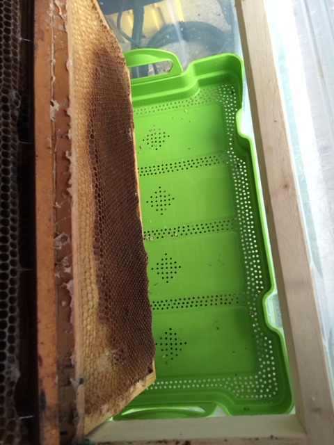

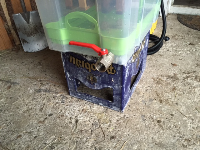

Ich hab heute meine "Dampfmaschiieen" fertig gebastelt. Danke an Rolf für den Tip und die Vorlage :danke:
Und...NEIN, der Bierkasten gehört nicht dazu :pfeifend: :pfeifend: :drink1:

Ich bin kein Imker, aber erahne den Sinn und Zweck von dem Teil ....
klärst Du mich trotzdem auf?
Motto: in das eine Loch kommt der Dampf rein und dass andere kriegen wir später ...

Andreas, das Teil ist dafür da das hier zu bekommen:
Also den Bienenwachs aus den alten, dunklen Waben zu schmelzen.
Ich hab mal einen Testlauf mit 6 Waben gemacht (mehr hab ich noch nicht :pfeifend: :pfeifend: ) funzt 1A :applaus: :applaus: :applaus:

Ich hatte ein wenig Bedenken ob die Kunststoffbox die Hitze aushält, ist aber kein Problem.
