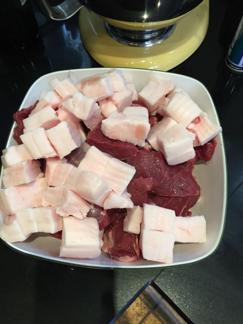

Ich habe im Grunde Novums Klonbeisser geklont :pfeifend: , statt grünem Pfeffer Chili genommen und insgesamt 25% kernigen Nackenspeck (<---hört sich irgendwie geil an) beigemischt
ausgelöste Schulter und Vorderläufe plus den &quot;kernigen&quot;

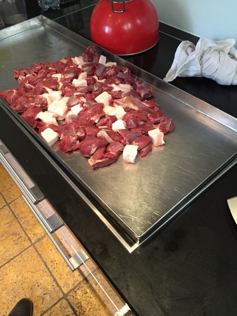

ausgelöste Schulter und Vorderläufe plus den "kernigen"
nun ausgebreitet, Gewürze drüber und angefroren

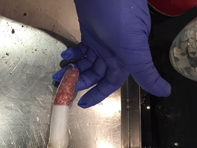

Dann kam die Sache mit den 18/20er Saitlingen....
Ich war zwar vorgewarnt, aber die Dinger sind ja im Grunde inoperabel :wall:
Meine bessere Hälfte hat das dann mit viel Geduld rübergefriemelt, wobei sinnigerweise direkt nach dem ersten Meter ein Knoten kam :motz:
Egal...seht selbst:
