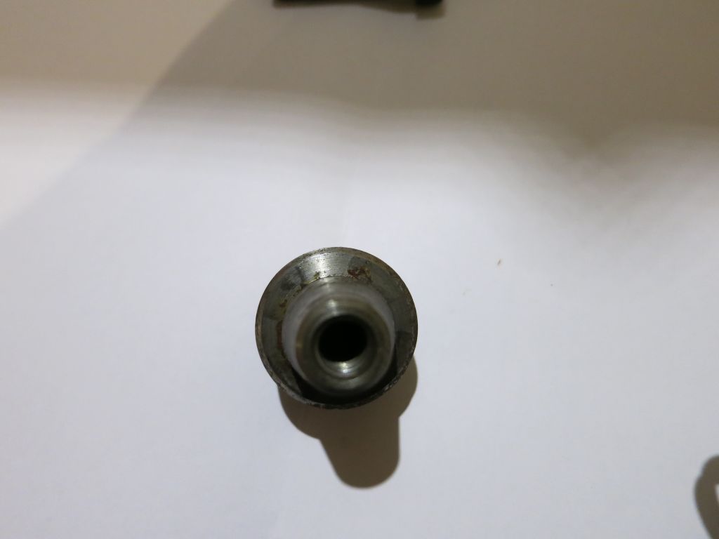

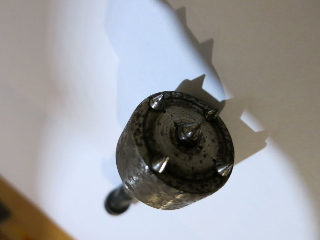

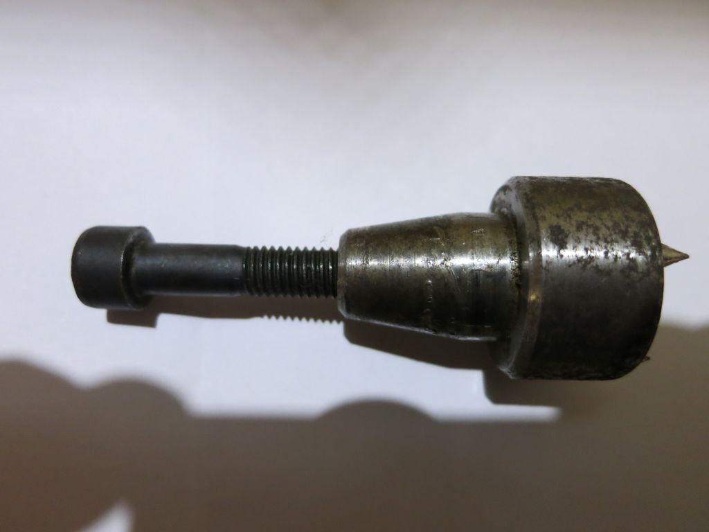

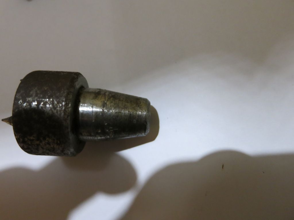

Am nächsten Tag habe ich mich etwas intensiver damit beschäftigt und festgestellt das ich ekin Backenfutter montieren kann.
Derzeit ist es nur möglich das Holz zwischen Mitnehmer und Reitbock einzuklemmen, dass anfertigen von Schalen entfällt also :regen:

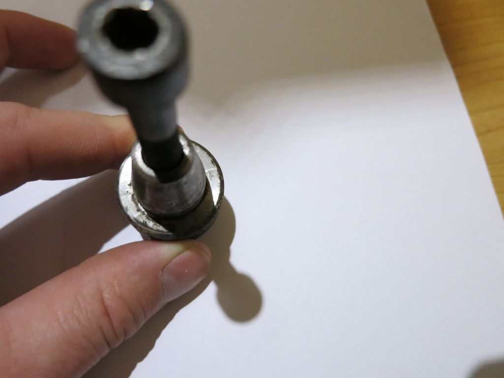

Also habe ich mich etwas mehr mit der Drechslebank auseinandergessetzt und festgestellt, dass ich an der Motorseite, also dort wo die Spindel ist nachfolgendes Teil entnehmen kann
Spindel Drehmaschine 1.jpg (56.65 KiB) 5930 mal betrachtet
Spindel Drehmaschine 2.jpg (56.62 KiB) 5930 mal betrachtet
Spindel Drehmaschine 3.jpg (57.86 KiB) 5930 mal betrachtet
Spindel Drehmaschine 4.jpg (42.27 KiB) 5930 mal betrachtet
Spindel Drehmaschine 5jpg.jpg (52.17 KiB) 5930 mal betrachtet
Spindel Drehmaschine 6 Schraube.jpg (49.5 KiB) 5930 mal betrachtet

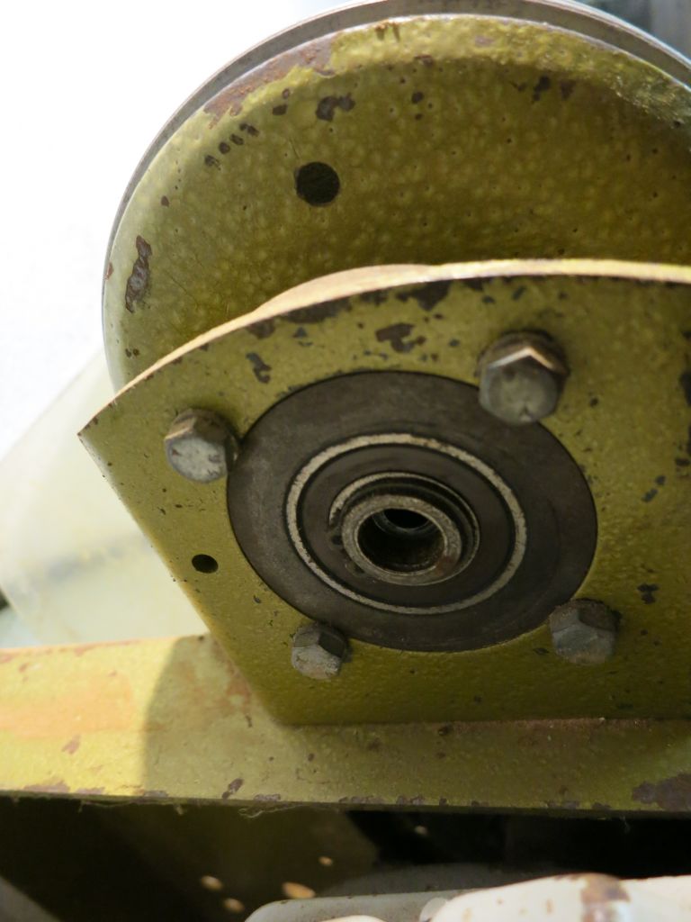

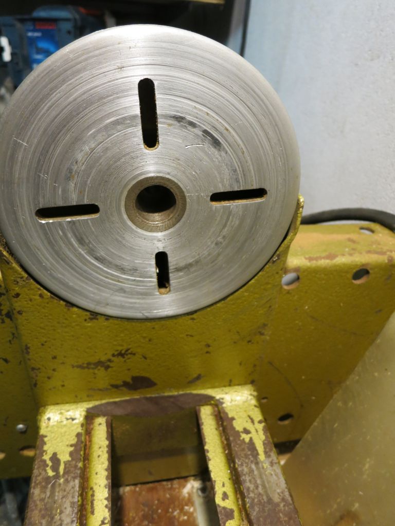

Die nachfolgenden beiden Bilder zeigen den Einbauort, zuerst von der "Reitbockseite" aus, dass andere Bild ist dann von der "Motorseite" aus.
Aufnahme Spindel.jpg (114.66 KiB) 5930 mal betrachtet
Aufnahme Spindel Motorseite.jpg (94.22 KiB) 5930 mal betrachtet

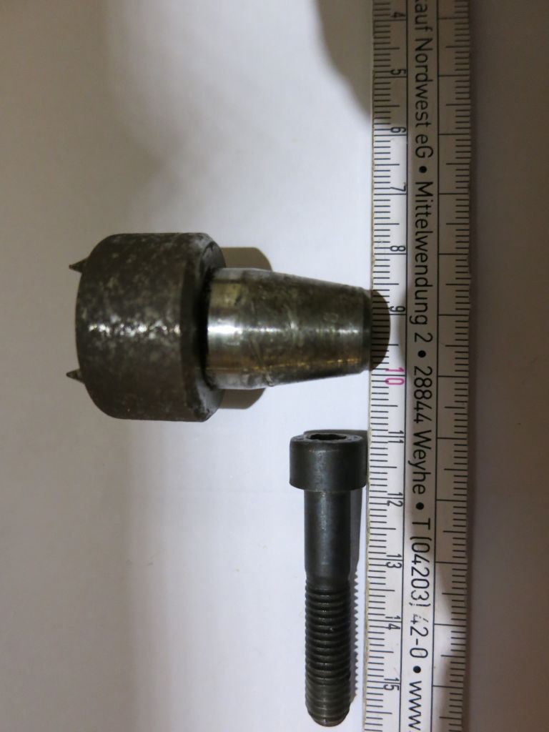

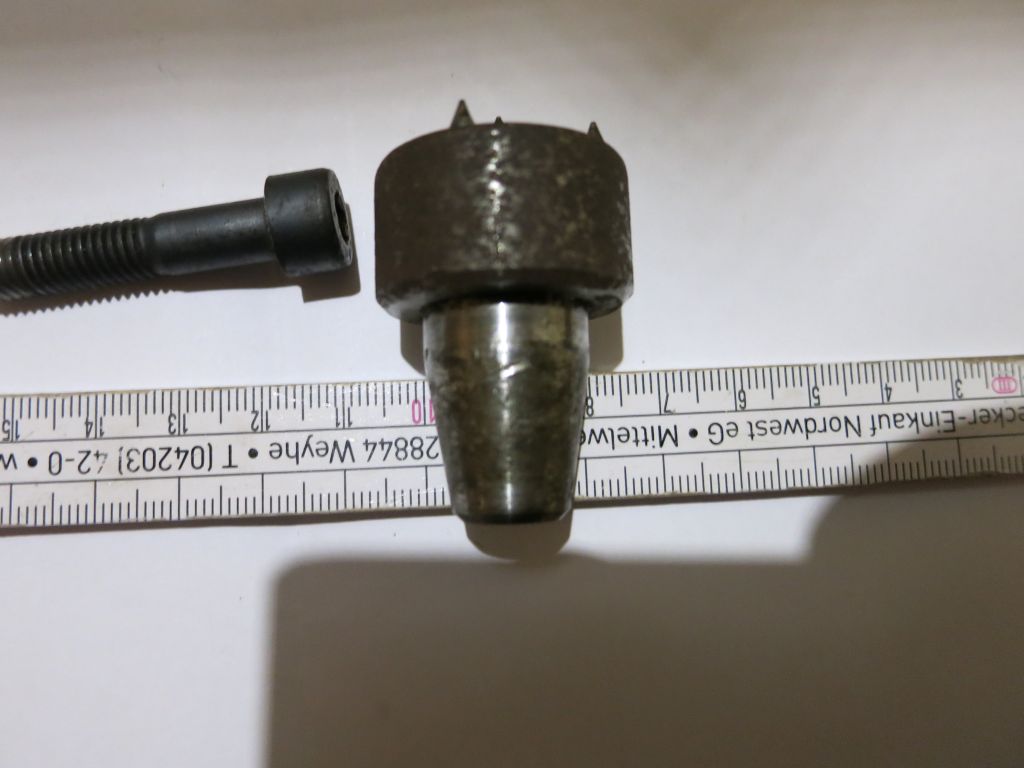

Im Anschluß habe ich um einen Eindruck von der Größe zu bekommen einen Zollstock angelegt.
Spindel Drehmaschine 7 .jpg (73.21 KiB) 5930 mal betrachtet
Spindel Drehmaschine 8 .jpg (78.66 KiB) 5930 mal betrachtet
Spindel Drehmaschine 9 .jpg (77.26 KiB) 5930 mal betrachtet
Spindel Drehmaschine 10 .jpg (70.46 KiB) 5930 mal betrachtet
Die Fragen die ich jeztz habe sind:
Um welches Maß handelt es sich, also nach welcher DIN gefertigt? Gibt es überhaupt eine Bezeichnung oder ist es eine Werksnorm?
Hersteller der Drechselbank ist nicht erkennbar somit unbekannt.
Kennt jemand einen Händler/ Hersteller wo ich solch einen Einsatz bekomme mit einem Gewindegang so dass ich dort ein Backenfutter anbringen kann?
Kann man solche einen Einsatz auch drehen lassen?
Was würde dass drehen kosten, hier unter dem Aspekt Einzelanfertigung?
Habt ihr einen weiteren Tip/ Rat wie ich Schalen damit drechseln kann?

Für Drechselbänke bekommt man Dreibackenfutter mit MK (Morsekegel) Aufnahme zu kaufen
Deine Aufnahme ist ja m.E. auch konisch..... Müsstest Du u.U. mal eine Schieblehre :ok: Messschieber bemühen und schauen ob Du bei den MK Aufnahmen was "passiges" findest Konus im Verhältnis zur Einführungslänge (nein, nicht was Ihr jetzt wieder vermutet)
Der an Deinem Kegel an der breiten Stelle angelegte Zollstock (ungenau!!) lässt MK 2 oder MK 3 vermuten
Wenn ich gar nichts passendes finden würde, würde ich mir ein Backenfutter mit ggf größerer Aufnahme kaufen.
Das gekaufte Backenfutter auf einer Drehbank (nach Muster) abstechen und dann ein Innengewinde rein sollte für eine Dreherei keine große Herausforderung darstellen.....

Die Herausforderung besteht darin das der Konus in die Bohrung kommt die man von dre Reitstockseite sieht und dann wird dieser von der Motorseite mit der Imbusschraube gesichert.
Habe mir gerade mal die MK 2 und MK3 angesehen, da sieht es so aus als wenn die Kegel alle erheblich länger sind, die kann ich doch nicht einfach abschneiden, oder etwa doch? Wie bekomme ich dann die Imbus zur Sicherung da wieder rein?

ich tippe auf einen Konus und zwar, SK Steilkegel Sk 20 -SK 30 , denn ich denke MK ist es nicht, der ist länger.
Der Konus ist schon ziemlich angegriffen, das kommt vom Holz.
Es könnte sich auch um einen vom Hersteller extra angefertigten Konus handeln.
