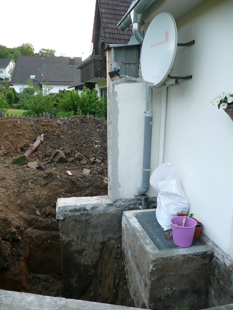

Hier soll er mal stehen, der liebe SBO

Der Kellerschacht hat natürlich noch das zeitliche gesegnet, der wurde abgerissen und das alte Loch zugemauert...
Zudem müsst ihr euch jetzt leider ein paar Arbeitsschritte dazudenken, da ich vergessen habe diese fotografisch festzuhalten...(ich bitte um Verzeihung)

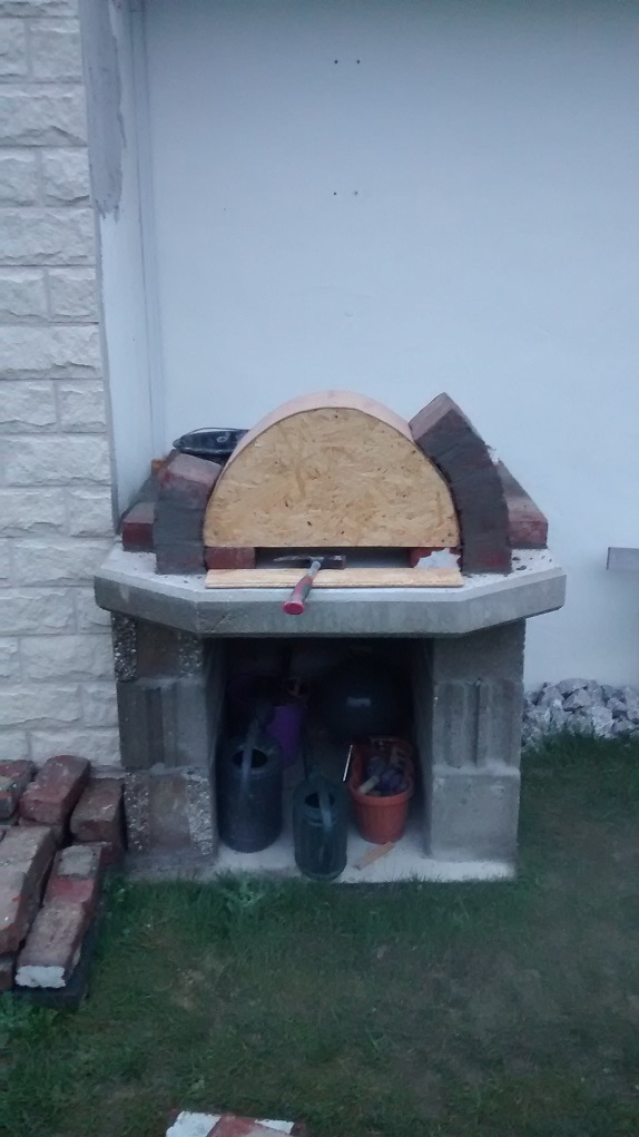

Torschablone gebaut und angefangen mit dem Torbogen

Schöne Grube , Handschachtung arme Sau .
Nicht das dir die Grube absäuft wegen der Regenrinne . :regen:
Würde aber vorher mal mit dem scharzem Mann ( nein nicht Seal ) reden wegen Feuerstättenverordnung ,
nicht das du dich nachher ärgerst .

Mein erster Torbogen, aber ich denke dank Schablone wirds..!!

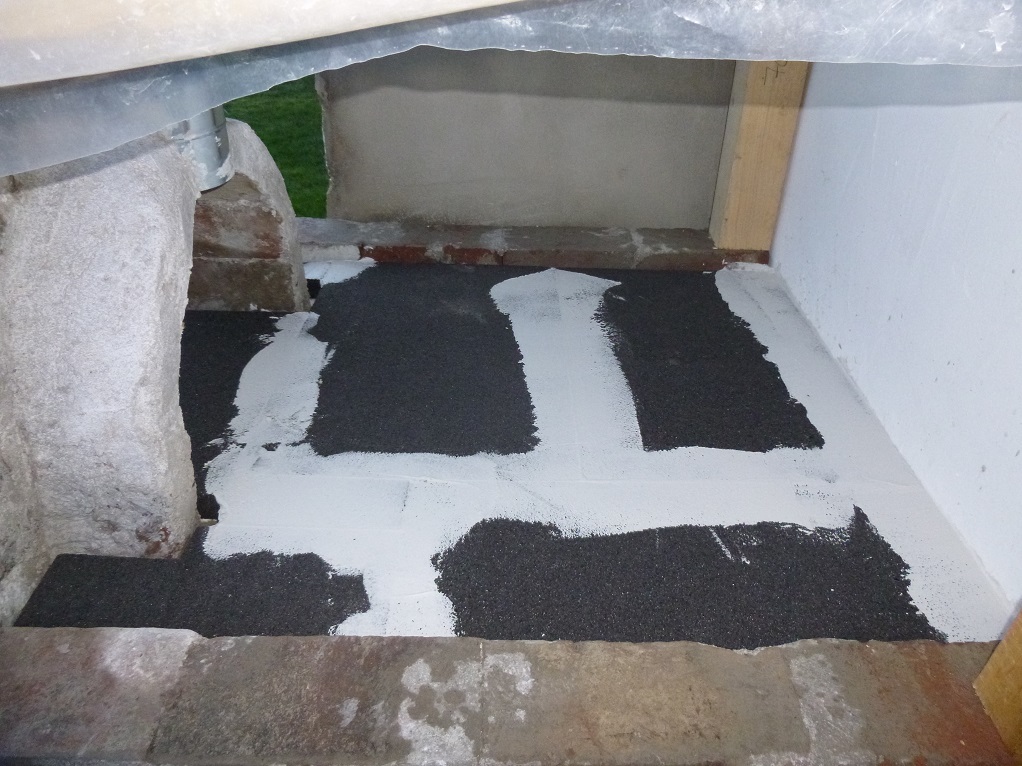

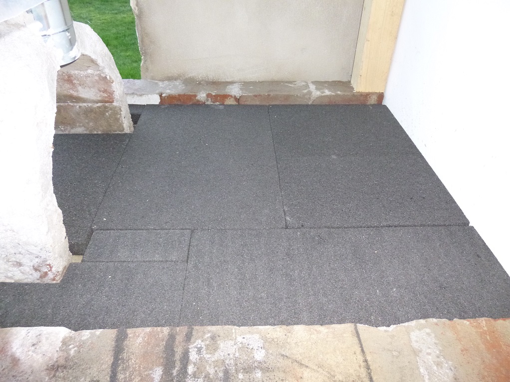

Probeliegen und zurechtschneiden
Schaumglasdämmung Test.jpg (304.06 KiB) 10110 mal betrachtet
Mit Natursteinkleber, sehr gut zu verarbeiten...Kann ich nur empfehlen!
Schaumglasdämmung verklebt.jpg (274.1 KiB) 10110 mal betrachtet

Hallo Wursti...
Zum Glück gibts Minibagger, also eine Schaufel hatte ich schon mal in der Hand, aber mehr zum drauf lehnen!! :pfeifend:
Den schwarzen Mann lassen wir mal im Keller,
mit Dämmung und Abstand zur Wand, wird wohl keine entzündliche Hitze enstehen.....(so war meine Hoffnung)
Sollte jemand anderer Meinung sein, bitte schreien...
Aber die Nähe zur Terrasse, und diese ungenutzte Ecke war auschlaggebend für diese Stelle!!
Also ich habe jetzt mal keine Befürchtungen!!!
