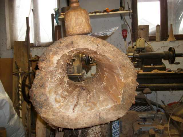

Dafür hatte ich mir eine schöne, dicke Birke ausgesucht. Leider brauch ich dafür längere Zeit Frost, ich muß mit dem IHC über sumpfiges Gelände fahren, aber das wird dieses Jahr wohl nichts mehr. Also hab ich ein kleineres Stämmchen gewählt und ausgehöhlt.
Mal so grob ausgehöhlt, dann noch einen 2. Stamm und etwas fine tuning
Jetzt dürfen die Stämme erst mal trocknen. Ein dritter Stamm liegt noch im Wald, den muß ich noch holen und auch aushöhlen, das hat aber Zeit. Ich will ja erst mal mit einem Volk anfangen.
Im nächsten Schritt bekommt der obere Stamm erst mal "Beine", damit ich den Boden nach unten für Kontrollzwecke rausnehmen kann. Außerdem kann dadurch die Feuchtigkeit nicht so in das Holz einziehen. Ist der Stamm trocken und die Schrumpfung hat aufgehört, kommt hinten noch eine Tür rein. Der stehende Stamm wird noch einmal in der Mitte durchgeschnitten und gibt dann einen abnehmbaren Honigraum.

das Mittel des Loches ist oben 27cm, unten 28cm. Ich komme z.Z. auf einen Inhalt des Hauptstammes von 47l. So ein Strohkorb ist kleiner, ich hab noch 2 uralt-Modelle rumliegen.
Ich baue das so, daß oben noch ein Honigraum aufgesetzt werden kann, eine Hälfte des stehende Stamm. Die andere Hälfte könnte noch zusätzlich aufgesetzt werden, allerdings hab ich noch ein drittes Stammstück im Wald liegen, das soll auch noch eine Beute werden. Dann hab ich für jede Beute einen passenden Honigraum. Leider waren die Stämme "patschnaß", deshalb geht es nur schleppend voran. Ich will die Öffnungen erst reinschneiden, wen sie trocken sind und nicht mehr schrumpfen.

Zwischenzeitlich war ich "ernten", hab das Dritte Teilstück geholt. Das ist eigentlich das dickste Stück, dafür mußte ich den alten Hanomag anschmeißen.
Der kleine Stamm rechts vorne war eigentlich nur zum Üben, ich wollte mal sehen, wie sich so ein Stamm aushöhlen läßt und ob er reißt. Der "Klodeckel" darauf ist der Boden. Ich habe eine Brettstärke eingefräßt und das 2. Brett auf den Stamm "aufgelegt", um möglichst den Inhalt nicht zu verkleinern.
K640_Beute Boden.JPG (60.83 KiB) 19738 mal betrachtet
Der hintere Teil ist das Zwischenstück, das wird noch halbiert. Dann habe ich für jede Beute einen paßgenauen Honigraum.

Meine Klotzbeute hat Beine bekommen und die hintere Tür für "Neugierige" ist ausgeschnitten. Außerdem hab ich den dicken Stamm auch schon ausgehöhlt.
Das ist der, wo die Bierflasche :pfeifend: (Männerflasche, o,75l) drin steht. Das Bier brauchte ich aber auch nach dem ganzen Schleifen. Hatte ziemlich "Nebel" im Keller.
Auf jeden Fall hab ich jetzt "Anmachsholz" ohne Ende!
