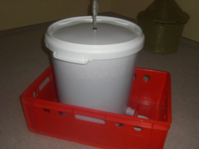

Für meinen Weinansatz habe ich einen Hobbock verwendet wie er auch von Hobby-Bierbrauern
gebraucht wird. Er hat eine Literanzeige und einen Ablaufhahn.

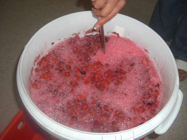

Leider setzen sich die Kirschen als kompakte Schicht an der Oberfläche ab und werden jetzt einmal untergedrückt, um wenigstens eine Umschichtung zu erreichen.
Met 005.jpg (231.5 KiB) 21036 mal betrachtet

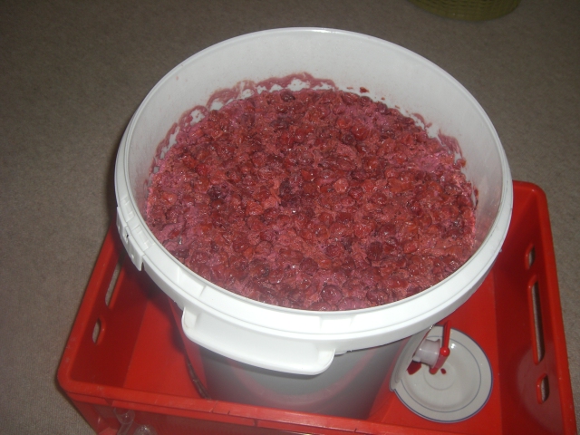

nach 10 Tagen werden die Kirschen mit Hilfe eines Küchenhandtuches abgepresst.
Met 046.jpg (192.28 KiB) 21036 mal betrachtet

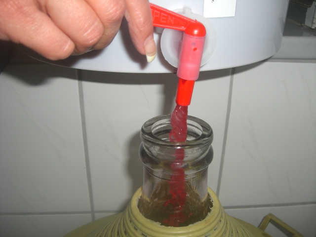

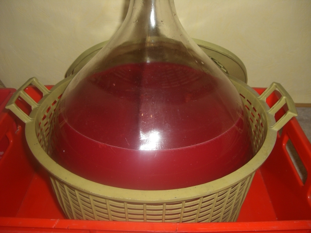

Das Wikinger Blut gärt jetzt einige Wochen.Wenn die Gärung nachlässt gibt man vorsichtig Honig hinzu, um einen möglichst hohen Alkoholgehalt zu erreichen.
Met 053.jpg (225.29 KiB) 21036 mal betrachtet
Met 058.jpg (192.68 KiB) 21036 mal betrachtet
