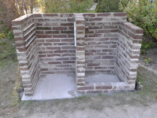

Der aufgemauerte Grill.

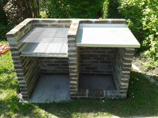

Der fertige Grill (fehlt nur noch die Holztüre)

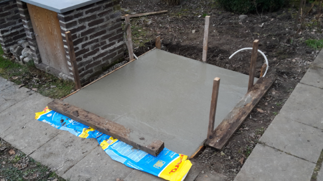

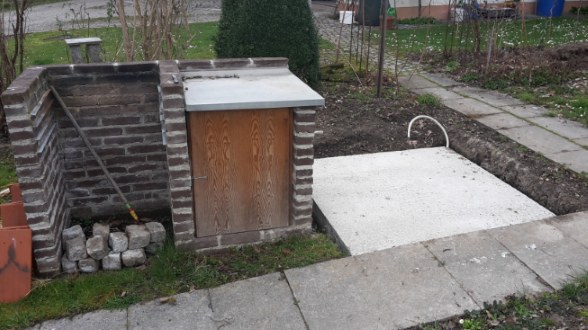

Die Bodenplatte in der Schalung.<br />(das Elektrorohr war ein Rest, den wir für eine spätere Stromleitung vorsehen wollten. Im Nachhinein haben wir festgestellt, dass es in der Ausführung wenig Sinn gemacht hat.. Naja ein paar Meter graben sparen wir uns :-D)
Die fertige Bodenplatte.

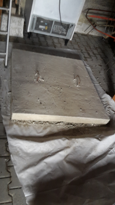

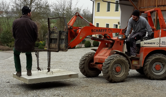

Die fertige Zwischenplatte.<br />Diese wollen wir mit dem Radlader auf den gemauerten Grundkörper heben, um uns eine aufwändige Schalung zu ersparen.

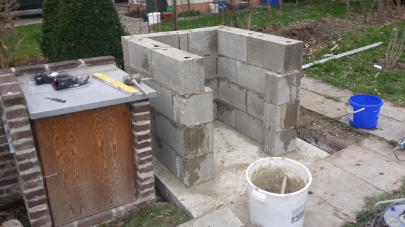

Die Wände haben wir aus Betonsteinen aufgemauert.

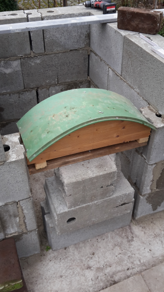

Unsere Schablone.<br />Zwar kurzfristig und ohne viel Planung entstanden, hat aber zum Glück trotzdem funktionert.
Unsere Schablone.

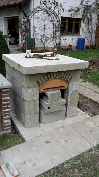

So hats beim Rumfahren der Platte ausgeschaut :-D
Zwischenplatte platziert.
Transporthalterungen entfernt und Innen und Außen verputzt.
