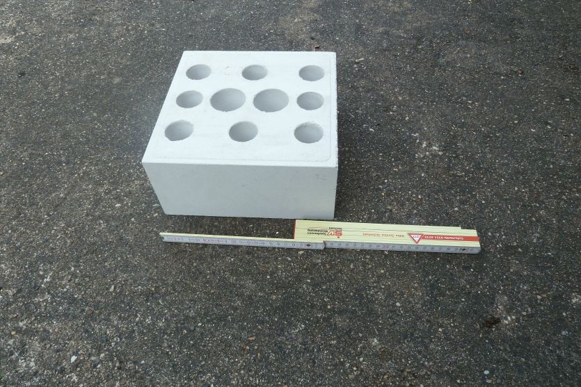

Anbei ein paar Fotos des von mir erworbenen "Bausatzes". Der Backofen war beim Vorbesitzer schonmal eingebaut und auch in Betrieb. Allerdings hat sich recht schnell rausgestellt, daß er für den angedachten Zweck zu klein ist. Daher wurde ein größerer installiert und meiner einer hat die Komponenten des "Prototypen" erworben.
Wenn ich das Ganze richtig verstanden habe (ich war ziemlich aufgeregt und es gab vermutlich auch ein paar Übersetzungsverluste vom Oberpfälzischen in's Säggssche...) war das ursprünglich ein indirekt beheizter Backofen. Der Backraum mit einer "Kuppel" aus Stahlblech, darunter die aus Schamottesteinen gemauerte "Feuerbuchse" (sagt man bei einer Dampflok). Dazwischen befand sich eine Schamotteplatte. Zwischen dem blechernen Backraum und der Ummauerung seien so etwa 10cm Luft gewesen, so daß die heißen Verbrennungsgase den Backraum umspült haben.

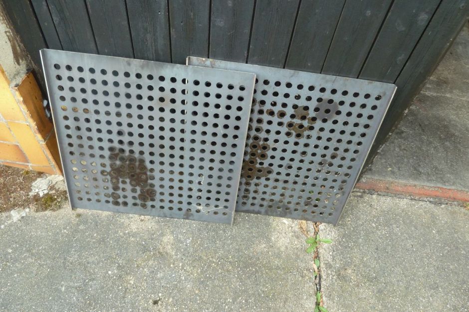

In den Backraum kann man 2 "Roste" (Lochbleche) einschieben, welche auf den seitlich angeschraubten Führungsschienen aufliegen.

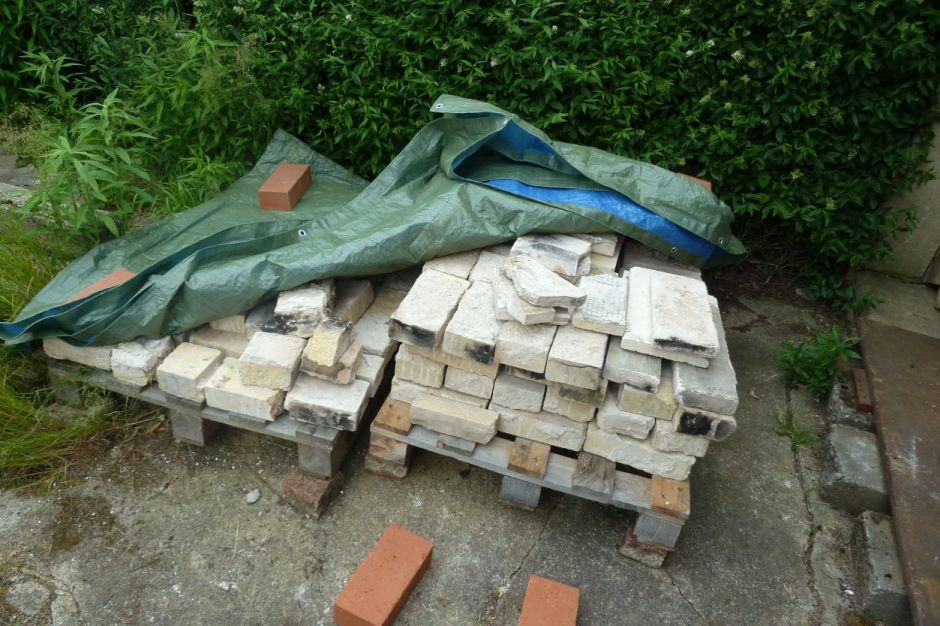

Eine Frage zum Material: Schaut ganz danach aus, als ob meine Schamottesteine nicht reichen werden. Was tun? Schamotte zukaufen und alles komplett damit mauern? Oder ginge auch ein "Materialmix"? Boden aus Schamotte, Gewölbe aus Ziegeln? Oder die Schamottesteine nur für Fuchs + Schornstein, alles andere aus Ziegeln? :frage:

Ich würde dir zumindest im Brennraum keinen Materialmix empfehlen. Du musst wissen das sich bei Wärmezufuhr die Materialien unterschiedlich erwärmen und dadurch zusätzlich Spannung im ganzen Gefüge ergeben. So ziemlich jeder hier der den Brandraum gemauert hat berichtet im Nachhinein über mehr oder weniger große Risse in der Kuppel (Gewölbe, Tunnel etc.), welche dann in Kleinarbeit wieder zugebabbert werden bis sich das Phänomen weitgehend gelegt hat. Ich würde dieses also nicht durch den Einsatz von unterschiedlichen Materialien unterstützen. Zudem kommen noch Probleme mit der unterschiedlichen Speicherkapazität der unterschiedlichen Steine hinzu. Bau den Brennraum als homogenes Objekt, wenn du den Fuchs dann in herkömmlichen Ziegeln ausführst sollte es keine Probleme geben. :mmeinung:
