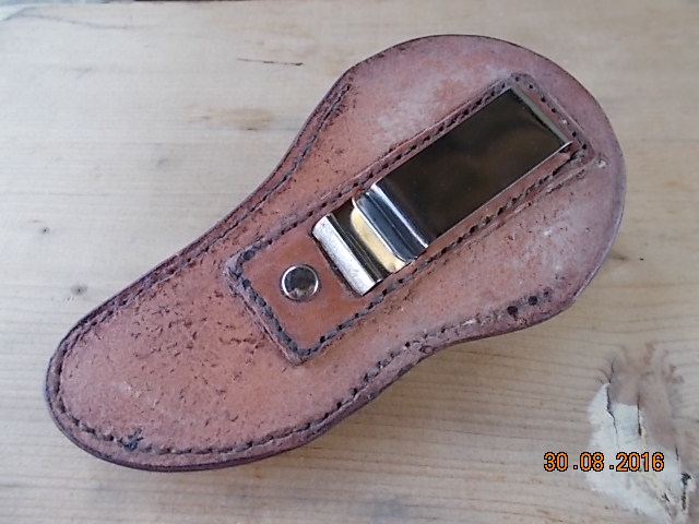

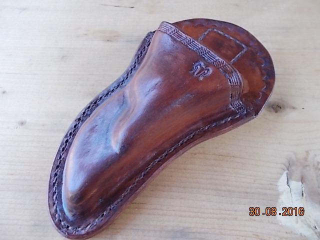

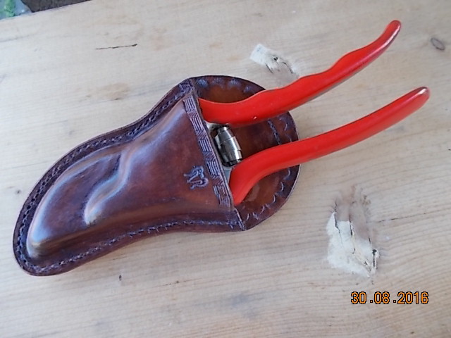

Bei der Überlegung, was schenke ich einer "Neugärtnerin" zum Geburtstag, kam mir folgende Idee:
Ein Rebscheren-Holster. Und weil die Dinger im Handel mir nicht gefallen habe ich beschlossen: Selbermachen.
Leder, Zwirn und ein Gürtelclip waren noch im Lager und außerdem weiß ich, welche Rebschere sie benutzt. So wurde es ein Maßholster für eine Felco2.
Das Modell 6 passt auch gut rein.
Dazu wurde die Schere auf einer Holzplatte fixiert und das Leder nass darüber geformt, fixiert und getrocknet. In der Zwischenzeit wurde am Hinterblatt der Clip angebracht. Dann wurden die Lederstücke mit einer Sattlernaht verbunden, versäubert und vintage-like behandelt.
Doch seht selbst:

:gut: WOW.... das sieht ja klasse aus!
Martin, das Allround-Talent! :respekt:
Coolekuh
Re: Meine neueste Lederarbeit
Beitrag von Coolekuh »
Hut ab, das sieht klasse aus.
:respekt:
RS1900
Beitrag von RS1900 »
Hallo Martin,
dem schließe ich mich an - :respekt: ! Sieht gut aus!
LG
Reinhard
Gerd_Ostsee
Beitrag von Gerd_Ostsee »
:beob: Klasse Teil Martin
Sehr sehr schick
Da wird sich die "Neugärtnerin" sicher freuen
:respekt:
:applaus: :applaus: :applaus:
ar1
Beiträge: 825
Beitrag von ar1 »
Sehr geil, gefällt mir richtig gut :respekt:
Das sieht ja aus wie vom Profi
PS: Ich habe auch eine Felco :pfeifend: :rofl:
Adrian
Boah, Martin!
Das ist gekauft...gib's zu!
Späßle..so was gibt es nicht zu kaufen! :gut: :respekt:
Danke für all das Lob.
Ich finde da ist nicht viel besonderes dran. Es ist halt ein "Maßanzug" und nicht von der Stange.
ar1 hat geschrieben:PS: Ich habe auch eine Felco :pfeifend: :rofl:
Wie wohl jeder qualitätsbewusste Gärtner, gell?
Aber was soll mir das jetzt sagen? :o
JohnDooe
Beiträge: 819
Beitrag von JohnDooe »
Saubere Arbeit! Meine Herren.
Reine Hobbygeschichte oder historisch berufsbedingt vorbelastet?
