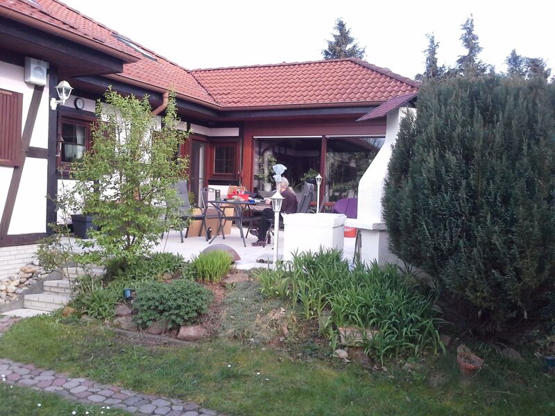

Wie bereits in der Vorstellung erwähnt, hab' ich einen SBO in den Terrassenhang gebaut.
Vorne oben gibt's Pizza, hinten unten wird gegrillt.
Die Idee dazu hatte ich 2014, da wir die Terrasse neu gestalten wollten.
Mein Simönsche war da erst mal gar nicht begeistert, aber ich hab mich halt durchgesetzt.

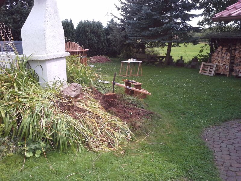

Hier jedenfalls der Tatort:

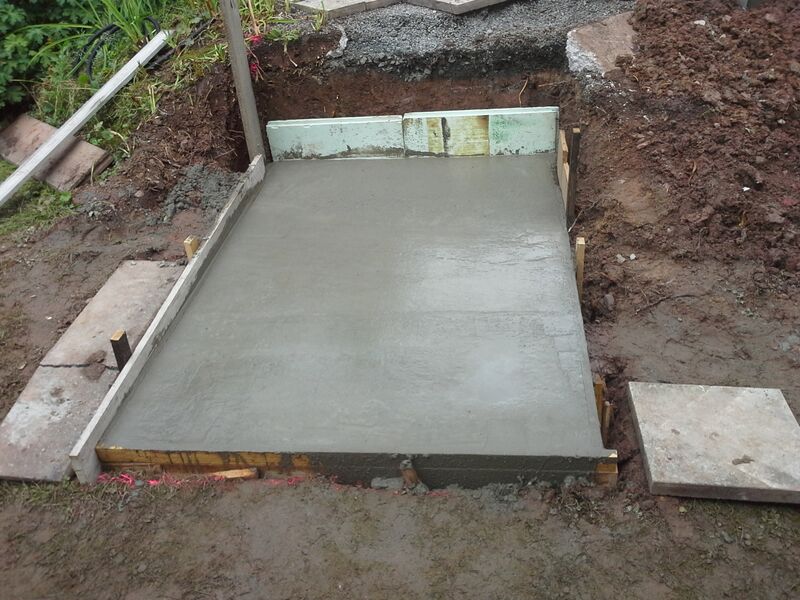

Das Teil sollte genau an die Terrassenecke, da musste der alte Grill und die Thuja erst mal weg.

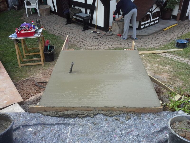

- 1sbo.jpg (115.76 KiB) 10704 mal betrachtet
- 2sbo.jpg (135.13 KiB) 10704 mal betrachtet
- Kappen war einfach, aber die Wurzel...
Mit Spitzhacke und Wagenheber ging das dann auch. - 4sbo.jpg (130.71 KiB) 10704 mal betrachtet

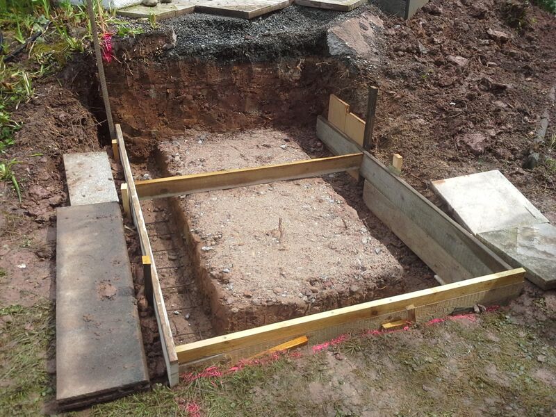

- 6sbo.jpg (138.94 KiB) 10704 mal betrachtet
- Von der Bewehrung hab ich kein Foto, aber es sind genügend Matten drin.
- 7sbo.jpg (104.13 KiB) 10704 mal betrachtet

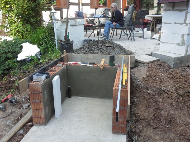

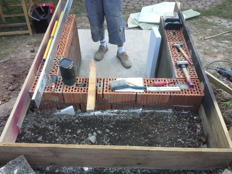

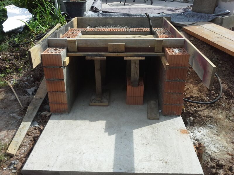

Die ersten Ziegel auf dem Fundament.
Da ich den Hang wegen Stabilität nicht komplett abtragen wollte, hab ich die 2. Schalung zur Terrasse hin verlängert, um den Abschluss zum SBO hinzubekommen.
Wie man vielleicht erkennen kann, ist der Blick der Chefin eher kritisch als erfreut.

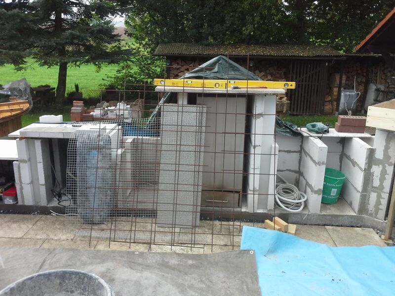

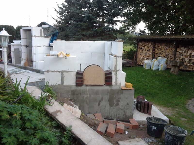

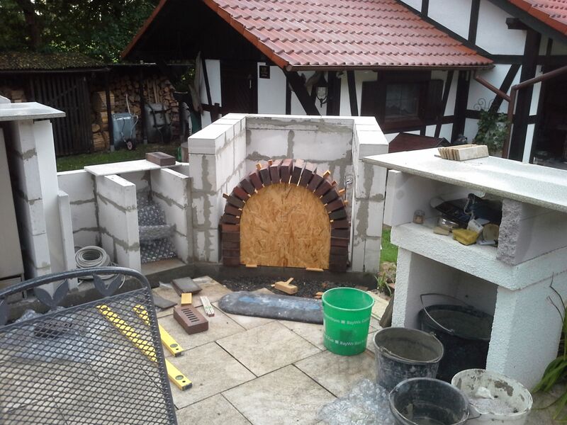

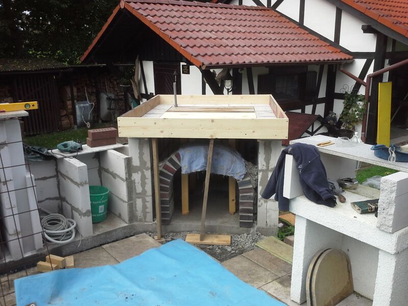

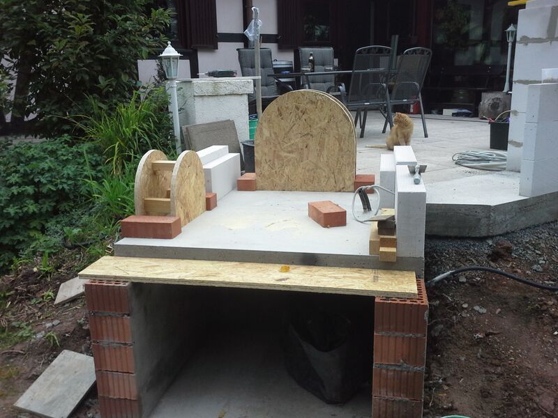

Hab mir dann Schablonen gebaut. Links sollte ein kleiner Rundbogen hin um da später was reinzustellen.
Für den oberen Aufbau des SBO hab' ich mich für Ytong entschieden, da leicht zu verarbeiten.
Denke mal, dass jetzt die ersten Einwände kommen.

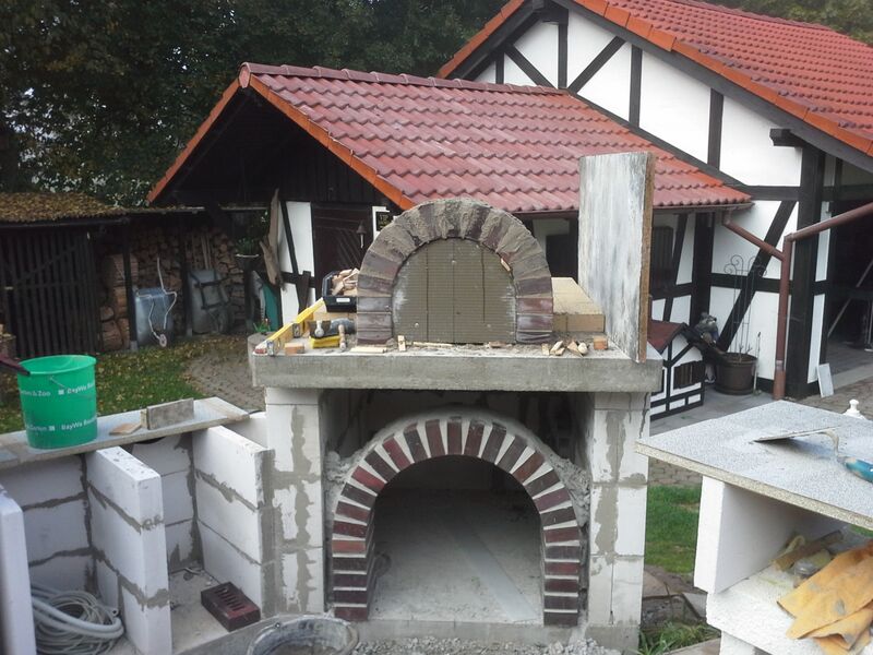

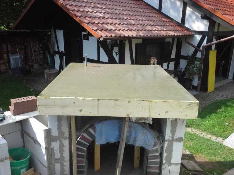

Dann war der erste Rundbogen dran. Da hatte ich bisschen Bammel davor das richtig hinzukriegen.
Normalerweise werden die Fugen ja ein wenig ausgekratzt. Das wusste ich aber nicht.
Ist m.E. aber trotzdem was geworden.
Ich habe 10er und 7,5er Ytong verwendet, also eine Wandstärke von 17,5.
Die obere Betonplatte hat eine Stärke von 12 cm.

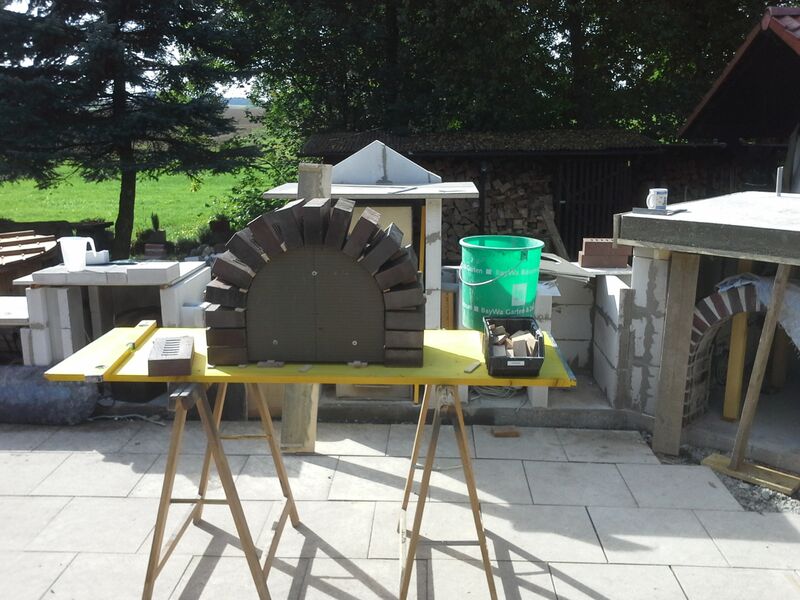

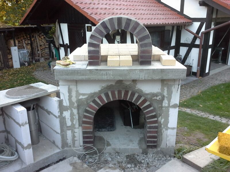

Für den oberen Rundbogen hab ich feuerfesten Mörtel verwendet.
Und dann ein Fehler: Keine Isolierung zwischen Schamottsteine und Betonplatte!
Das Zeug hatte ich verbaut, bevor ich dieses Forum entdeckte, da war nachträglich auch nix mehr zu machen.
Da der Ofen aber einwandfrei funktioniert, finde ich das nicht so schlimm.
Hab vielleicht weniger Restwärme am nächsten Tag, macht aber nichts.
Ich hab dann wenigstens die Betonplatte von unten noch mit Steinwolle isoliert.

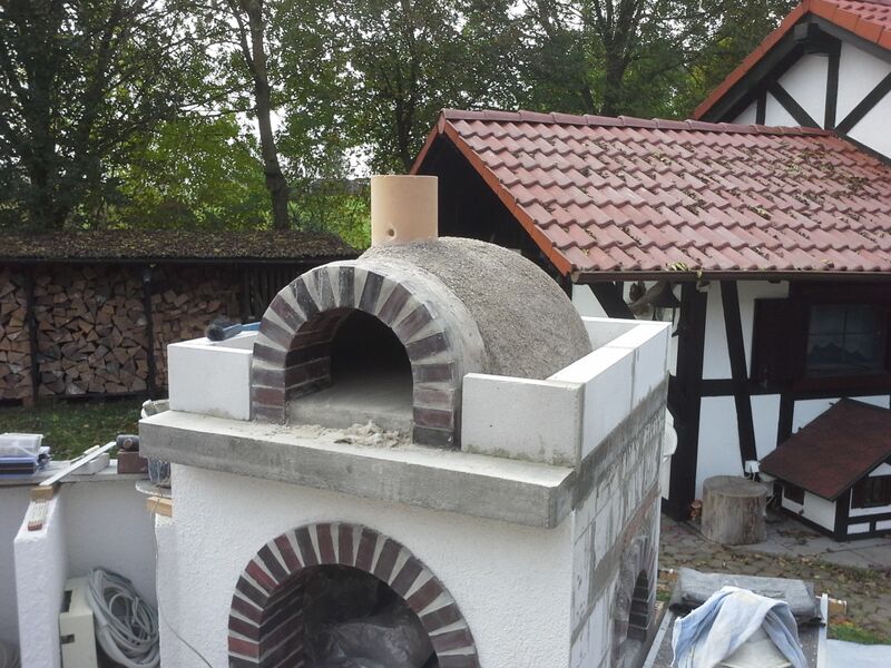

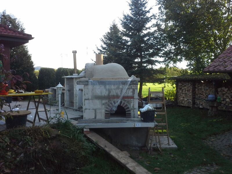

Für die Kuppel hab ich ein Negativ aus Sand geformt und für den Kamin ein Schamotterohr eingesetzt.
Das Kaminrohr hat 150mm Durchmesser.
Auf das Negativ kam dann eine ca. 10 cm dicke Schicht aus feuerfestem Beton.
Und wieder ein Fehler
: habe in das Schamotterohr ein Loch für ein Thermometer gebohrt.
Was will ich damit messen? Temperatur im Kamin?
Hab dann später das Loch wieder feuerfest verschlossen.
Ist aber ein schönes Gefühl, wenn im Ofen das erste Lichtlein brennt.
