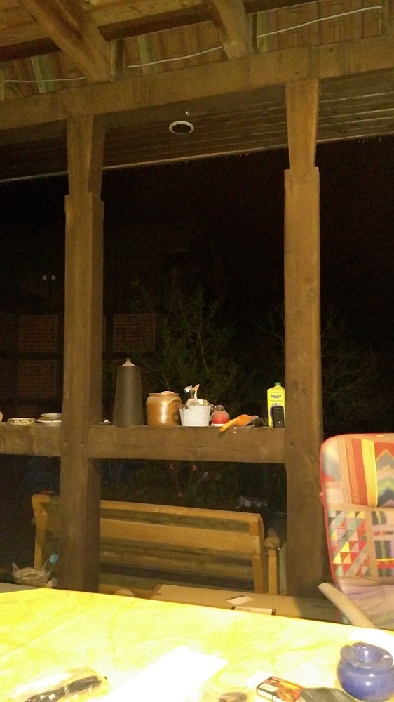

Donau
Re: Dachstuhl Dimension
Ich war eben mal draußen eine Rauchen und hab meine Terrasse Fotografiert das ist Eiche 16x16 und der Abstand zwischen den Stielen ist 1m.
Gruß aus der Heide
Rainer
Gruß aus der Heide
Rainer
- Terasse.jpg (150.06 KiB) 18853 mal betrachtet
