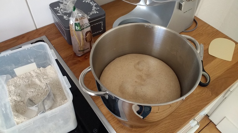

Der Teig nach dem kneten und 3 Std. Ruhe

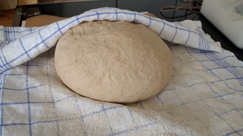

Rundgewirkt im Leinentuch

Jau - das schaut gut aus ... kommt mal auf die Liste zum Nachbacken :) :danke:

Ja, das schaut sehr gut aus, Stephan :applaus:
Tolle Krume, wie wir sie lieben.
Wird nächstens nachgebacken. Ich werde aber wol zwei Brote aus dem Teig machen. Passt dann besser für uns.
