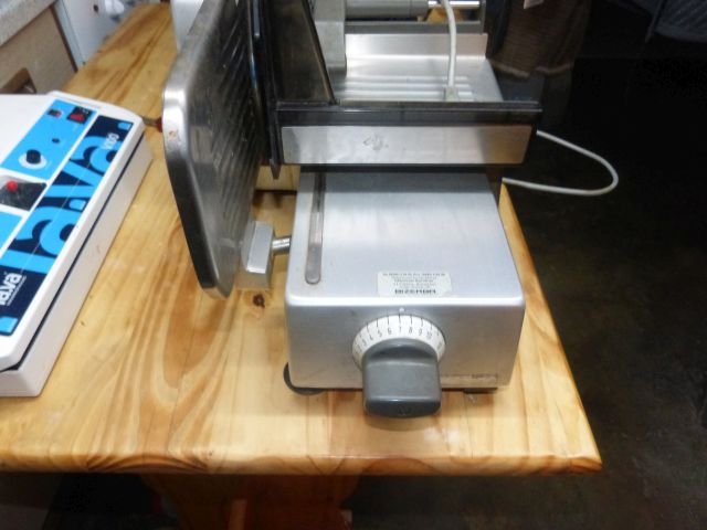

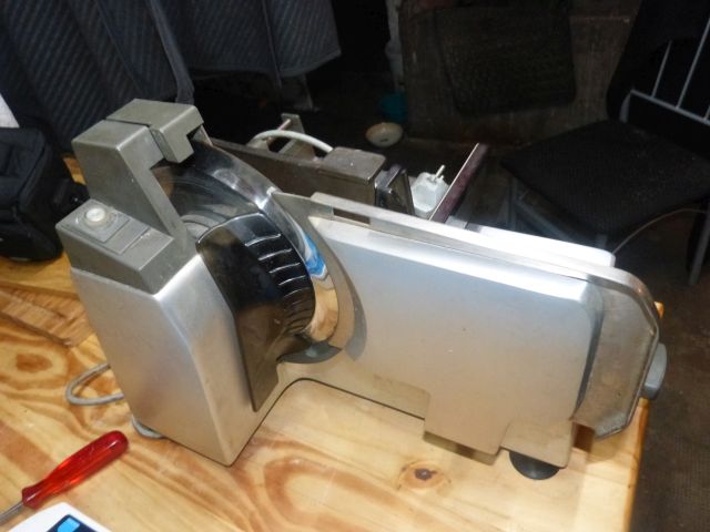

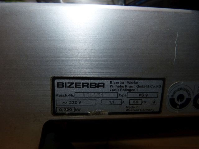

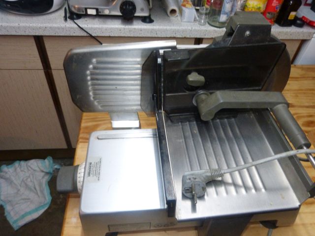

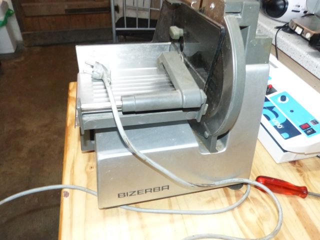

Hallöchen John Dooe hier die Aufnahmen von der Maschine,
ich hoffe dass die Aufnahmen dir weiterhelfen kann. Die Maschine ist bisschen verstaubt sie stand ja schon ein Jahr im Keller.
Das Typenschild Bezeichnung
Masch.Nr.456631
Type VS 9
220V 1,1A 50HZ
0,220KW
Hier auch meine Telefonnummer 06831/7612 86
Mit freundlichen Grüßen aus dem Saarland

So eine Maschine sehe ich das erste mal in meinem Leben :-)
Ich kenne die VS8, da hab ich zwei zu denen ich gekommen bin, wie die Jungfrau zum Kind :-) aber ne VS9?
So alt ist die gar nicht. Aber so eine hatte ich noch nie in der Mache.
Ich restauriere die wirklich alten, (VS5 und 6) die haben alle noch einen Direktantrieb.
Frage: Läuft der Motor weiter, wenn das Blatt steht?
Wenn ja, dann ist es SEHR naheliegend, daß mit dem Zahnriemen was nicht stimmt, FALLS
die VS9 einen ähnlichen Aufbau wie die VS8 hat. Ob, und wo Du den als Ersatzteil bekommen kannst, kann Dir vermutlich nur BIZERBA sagen,
FALLS die überhaupt Interesse haben...
Aber es gibt noch eine Lösung.
http://feko-aufschnittmaschinen.net/biz ... le-shop-1/
Der Felix wird Dir auch sagen können ob der Riemen von der VS8 passt und er überholt auch Maschinen.
Auch die neueren.
Wobei Du Dir schon überlegen musst, ob die Grundsubstanz der Maschine das Geld einer Überholung wert ist.
Die VS8 kann man mit Glück und Geduld schon mal für 150€ in ebay schießen oder sogar noch etwas drunter.
Aber Deine scheint ein integriertes Schleifgerät zu haben?!? Ne grad gekuckt, ist auch ein externes.
Die Schneidblattabdeckung oben, ist die abgebrochen oder weggeklappt?
Wie gesagt VS9 = Null Ahnung. Nie gesehen, nur mal gehört, daß es die gibt. Gerade das erste Mal gegoogelt.
Mein Tip: Wenn Motor weiterläuft, Zahnriemen kontrollieren und evtl ersetzen. Kann sich je nach Preis des Riemens rentieren.
Wenn der ganze Motor stehenbleibt... FEKO anrufen und ganz ehrlich fragen ob sich das rentiert.
Ich befürchte dann... daß leider eher nicht :-(
Tut mir jetzt echt leid, daß ich Dir in dem Fall nicht so wirklich weiterhelfen kann.
