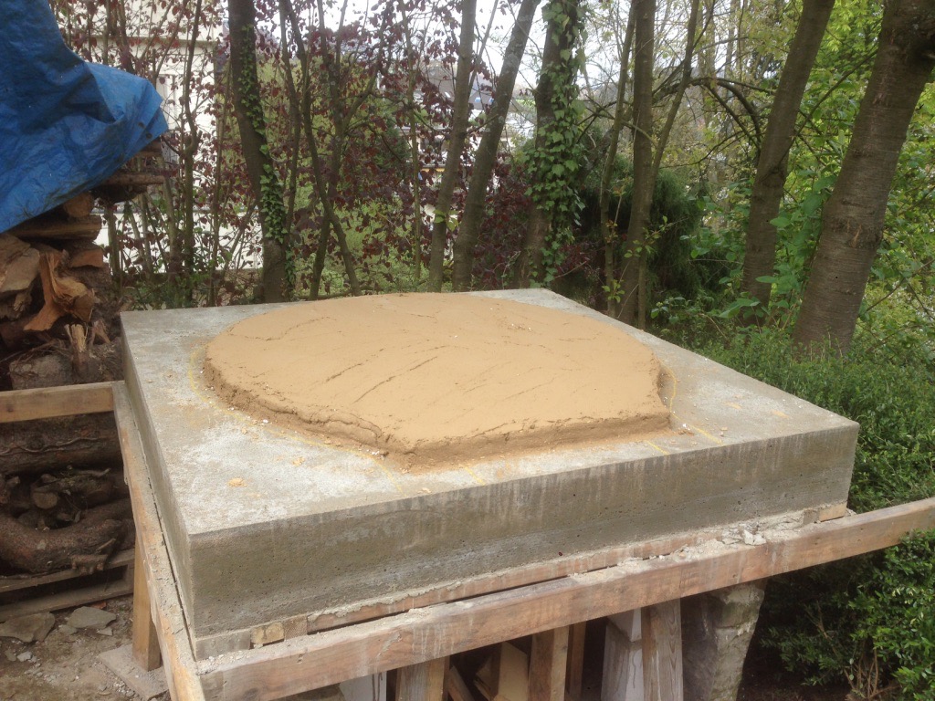

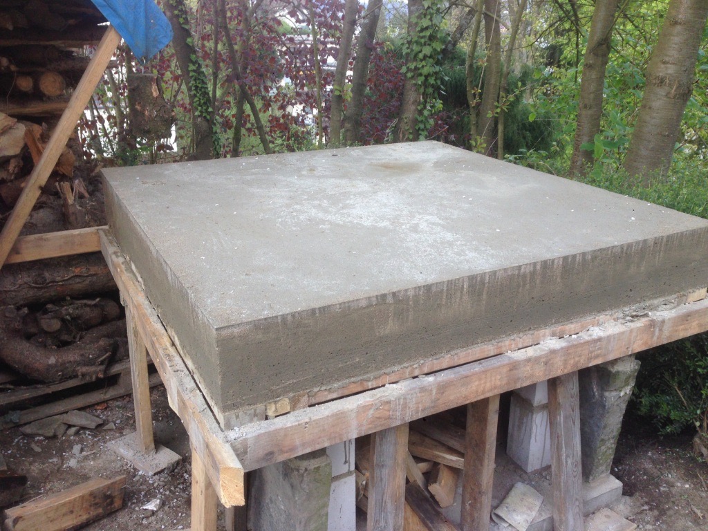

So, am Ostersamstag war es dann soweit, ich habe die Deckplatte gegossen. 3-4 Tage später habe ich die Seitenschalung dann mal abgebaut, die hat mich gestört, den Rest aber drunter gelassen, wo er heute noch ist der stört mich da nämlich nicht und mittlerweile habe ich die Schalung als Befestigungspunkt für mein provisorisches Dach genommen, dazu in einem der folgenden Beiträge mehr. Hier habe ich mir auf die Deckplatte den Innendurchmesser des Ofens mit Ölkreide schonmal aufgezeichnet, dafür hatte ich mir vorher eine Schablone aus alter Tapete hergestellt. 2 Bahnen nebeneinander geklebt, aufgezeichnet und ausgeschnitten Hatte keine Pappe in der entsprechenden Größe da.
Warum direkt auf den Beton gemalt? Wie schon erwähnt wird der gesamte Bodenaufbau aus Lehmmörtel hergestellt ohne Ziegel, sei es Schamott, Lehm oder sonst etwas, deshalb brauchte ich die Form schon auf dem Boden.
Zusätzlich habe ich noch Linien im Abstand von 5, 10 und 15 cm von dem Innendurchmesser aufgebracht. zwischen der 5 und 10 cm Linie hab ich einen 5 cm Wall aus Lehm aufgebracht, der entstandene Zwischenraum wurde dann mit Perlite gefüllt und mit einen ganz dünn angemachten Lehmschicht überzogen, damit mir das Perlite nicht wegfliegt Die Perliteschicht ragt also allseitig 5cm über den Innendurchmesser hinaus. Das Ergebnis seht ihr in den Bildern, leider habe ich im Arbeitswahn vergessen von den Zwischenschritten Fotos zu machen...
Die außen zu sehende Linie ist die 15cm Linie.

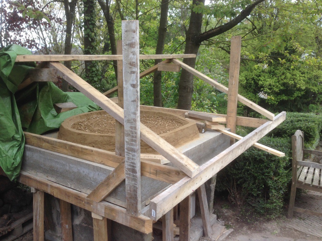

Anschließend habe ich auf den bestehenden "Wall" einen weiteren Wall mit einer Höhe von etwa 9cm aufgebracht, dieser soll mir als Höhenbegrenzung für den fertigen Boden dienen. Um die Trocknungszeit zu verkürzen und die Rissbildung auf ein erträgliches Maß zu reduzieren kamen auf die Perliteschicht dann insgesamt 3 Lehmschichten von etwa 2-3cm Stärke, die ich bis zum Auftrag der nächsten Schicht erstmal habe durchtrocknen lassen.
Hier seht ihr die zweite Schicht mit schon fertigem provisorischem Dach, relativ frisch aufgetragen und fast trocken
In den noch frischen Lehm habe ich mit einer Hake aus dem Sandkasten meiner Kinder Rillen gezogen damit die Oberfläche vergrößert wird und die nachfolgende Schicht mehr Angriffsfläche zum Haften hat. Außerdem trocknet das ganze dann etwas schneller Ihr könnt sehen, dass die Rissbildung schon jetzt in der noch Recht feuchten Schicht nicht zu knapp ist, was wahrscheinlich auch daran liegt dass ich den Lehm für den Boden doch noch bei mir im Garten ausgebuddelt habe, weil ich Angst hatte hinterher doch zu wenig zu haben. Den "Buddellehm" habe ich dann im Boden verarbeitet weil ich mir gedacht habe dass das wohl am wenigsten "schädlich" ist Außerdem hat der Lehm in der Perliteschicht auch keine wirkliche Möglichkeit Spannungen abzubauen, was die Rissneigung wohl noch vergrößert.
Die Trocknungszeit habe ich genutzt und nebenbei ein provisorisches Dach errichtet, hier seht ihr es fast fertig, aber die Kopfbänder fehlten noch Plane rauf und runter war mir dann doch zu lästig, vorallem Nachts fehlte dann Luft zum Trocknen. Dafür scheint jetzt die Sonne nicht mehr drauf weil das Dach zuviel Schatten wirft... Naja, man kann nicht alles haben

Hallo Dennis, ich bewundere den Fortgang Deiner Arbeiten
Ich möchte Dir aber auch meine Bedenken mitteilen:
1.) Optisch ist Dein Projekt nach meiner Meinung nicht stimmig, die Stärke des Sockels passt nicht zur Dimension der Grundplatte. Das sieht wie ein sehr dicker Mann mit Storchenbeinen aus.
2.) Ich habe keine große Ahnung von Statik, aber ich frage mich ob der dünne Sockel die seitlichen Kräfte aufnehmen und tragen kann. Es sieht so aus als wenn man sich nicht von der Seite an den Ofen lehnen kann, wobei ja durch den Ofen noch einiges an Gewicht hinzukommt. Du spracht von 1qm Lehm, wenn ich mich recht erinnere, das sind locker noch mal 2,3 Tonnen! Abhilfe könnte eine zweite Reihe Steine im vorderen Bereich sein, die Du bis zur Platte hochmauerst, das hilft der Optik und der Statik.
3.) Ich sehe keine Isolierung unter dem Lehm, diesen Fehler habe ich auch gemacht und denke daran meinen Ofen nochmal neu aufzubauen weil der Wärmeverlust erheblich ist.
Baust Du noch eine Isolierung in die Vertiefung der Umrandung?
Was für Steine hast Du für den Sockel verwendet, es sieht nach Bruchsteinen aus?
Sollten es Kalksand sein (ich kann es aber auch mit einem anderen neuen Ofen verwechseln) fehlt die Grundsperre, was wir hier schon öfter diskutiert haben.
Da fällt mir gerade noch eine Frage ein: Machst Du keinen Stroh in den Lehm, der in der Bauphase das Reißen des Lehms mildert?

Cliff hat geschrieben: Den "Buddellehm" habe ich dann im Boden verarbeitet weil ich mir gedacht habe dass das wohl am wenigsten "schädlich" ist Außerdem hat der Lehm in der Perliteschicht auch keine wirkliche Möglichkeit Spannungen abzubauen, was die Rissneigung wohl noch vergrößert.
Leg ein paar Biberschwanzziegel als "Fertigboden" drauf. Tragen nicht auf, kosten so gut wie nix und die Risse sind vergessen
Ich weiß nicht, wie Du sonst den Lehm am Boden "brot- bzw pizzafähig" bekommen willst, der wird sich vermutlich ewig ein bisschen abrubbeln und Du hast dann das Geknirsche zwischen den Zähnen....

Ist der Lehm "richtig eingestellt"? Für mein Empfinden sieht er sehr "fett" aus.
