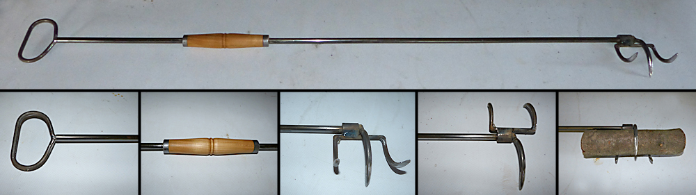

Scheitgreifer
Bisher hatte ich immer das Problem beim nachlegen der Scheite.
Das Feuer wurde nach hinen oder zur Seite geschoben um Pizzen oder Flammenkuchen zu machen.
Wenn das Feuer runter gebrannt war musste nachgelgt werden.
Dazu gab es zwei Möglichkeiten:
1. Das Holz zu werfen.
Das scheiterte meist schon an der kleinen Ofenöffnung.
Wenn trotzdem getroffen wurde fiel das Holz an die Ofenwand (was auf die Dauer nicht gut ist), oder aber berets vorhandene Glut verteilte sich im ganzen Ofen.
2. Holzscheit auf dem Schürhaken zu jonglieren.
Sobald aber Hände oder Unterarme von der Resthitze versengt waren scheitere auch diese Technik.
Bei Steini, unseren Chefe, sah ich auf dem BOT das geniale Werkzeug.
Einen Greifer für Holzscheite.
Das habe ich nun nachgebaut und gleich an die Ofentiefe angepasst.
Über den Griff am Ende und den Griff am Rohr lassen sich die Krallen gegeneinander drehen.
Damit lassen sich die holzscheite gut packen und zielgenau im Feuer platzieren.
Genial!

Re: Scheitgreifer
Das Teil ist echt genial
...war nur leider etwas zu groß für's Handgepäck

Re: Scheitgreifer
den hätte ich gerne mitgenommen, wäre aber sicher aufgefallen. Chris wenn du den als Handgepäck mitgenommen hättest wärst du noch nicht zu Hause, Teroristen- und Bombenalarm.
googlehupf
Re: Scheitgreifer
habe mir überlegt den bei Steini mitgehen zu lassen.
Der wäre aber zu kurz gewesen.
Und zu kurz ist nicht gut!

Re: Scheitgreifer
gibts den Scheitgreifer auch für Linkshänder?

Re: Scheitgreifer
Tolle Idee!
Das werde ich mir mal merken.

Gibt´s dafür eine kleine Bauanleitung, oder ein Paar Detail Bilder?
der Scheitgreifer

Re: Scheitgreifer
Kann ich machen.
Mal über das Wochenende.
