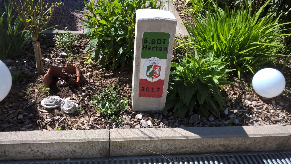

Hallo Steinbackofen-freunde,
da ich am letzten BOT in Herten war dachte ich man könnte einen besonderen Stein als Gastgeschenk mitnehmen.
Ich bin auf die Idee gekommen einen Grenzstein selber zumachen.
BOT 17 3.jpg (151.34 KiB) 35530 mal betrachtet

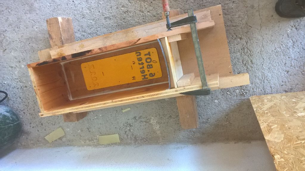

Es wurde eine Form gemacht die für die Größe eines Grenzsteins richtig war.
BOT 17 4.jpg (117.63 KiB) 35530 mal betrachtet
Die Schrift wurde auf ein Stück Plastik in Spiegelschrift angefertigt.
BOT 17 6.jpg (175.02 KiB) 35530 mal betrachtet
Das Ganze mit Beton ausgefüllt.
BOT 17 7.jpg (188.43 KiB) 35530 mal betrachtet

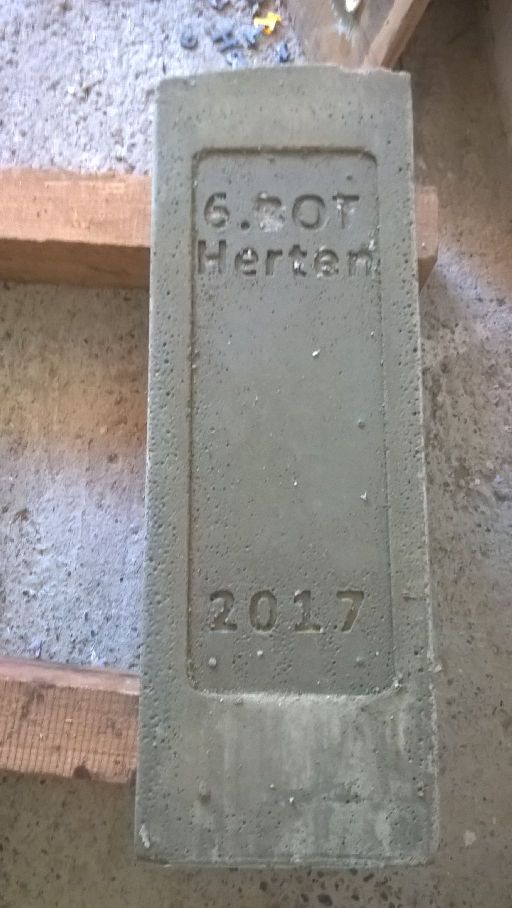

Ausgeschalt nach zwei Tagen sah es so aus.
BOT 17 9c.jpg (128.23 KiB) 35530 mal betrachtet
BOT 17 10d.jpg (191.33 KiB) 35530 mal betrachtet
Ups da ist noch ein zweiter aus der Form gefallen, aber ich mache da gerne zwei , falls einer mir nicht gefällt.
Das Endresultat war dann so und wurde als Ballast im Kofferraum zum BOT 2017 mitgenommen.
BOT 17 12.jpg (254.81 KiB) 35530 mal betrachtet

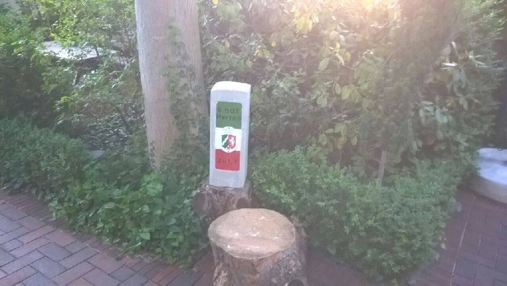

Es hat übrigens auch gut in meinen Garten gepasst.
Aber beim BOT 2017 angekommen hat er auch in Steinis Garten eine gute Figur gemacht und wurde gerne umlagert oder zum abstellen genutzt.
So das war der erste Stein, es werden noch mehr folgen.

Hallo Gerd,
super Idee die sicher einige Nachahmer finden wird. Gefällt mir sehr gut :gut:
Viele Grüße aus der Wetterau
Manfred
googlehupf
Re: Die seltsamen Steine vom Hochrhein
Beitrag von googlehupf »
Und ich kenne das Teil im Original.
Sieht echt top aus.
Man muss sich mit dem Gerd gut stellen wenn man so was auch möchte!
Danke für die ausführliche Foto-Doku, Gerd.
Jetzt wissen wir ja von wem die wundervolle Stele angefertigt wurde.
ar1
Beiträge: 825
Beitrag von ar1 »
Coole Idee, aber das in der Mitte ist Tierquälerei!
Das arme stolze Tier so in die Ecke gequetscht...
Das muss mittig im Wappen stehen!
Gruß aus Niedersachsen :pfeifend:
Adrian
JohnDooe
Beiträge: 819
Beitrag von JohnDooe »
Starke Idee, super umgesetzt!
Wolfen
Durchheizer
Durchheizer
Beiträge: 176
Registriert: Fr 31. Jul 2015, 10:40
Wohnort: LdK Karlsruhe
Beitrag von Wolfen »
gefällt mir, super Idee
Wolfram

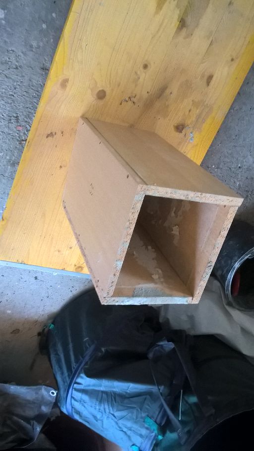

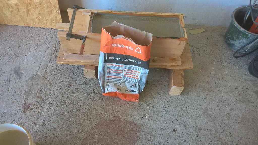

Hallo SBO Freunde,
als ich den zweiten Stein gegossen hatte, war noch Beton übrig, was mache ich mit dem Rest?
Ich hab mir überlegt man könnte mal einen Würfel machen .
Es wurden vier Holz Abfallstücke genommen und eine Form gezimmert und eingeölt.
Zusammen geschraubt und ca 8_10 cm mit Beton gefüllt. Dann wurde ein Kissen aus einer Plastiktüte und Hackschnitzeln gefüllt .
Das kissen eingeölt und einseitig in die Form gelegt, der Rest der Form wurde aufgefüllt.
Nach zwei Tagen wurde ausgeschalt , das Kissen herausgeputzt , ging etwas schwer bis es draußen war .

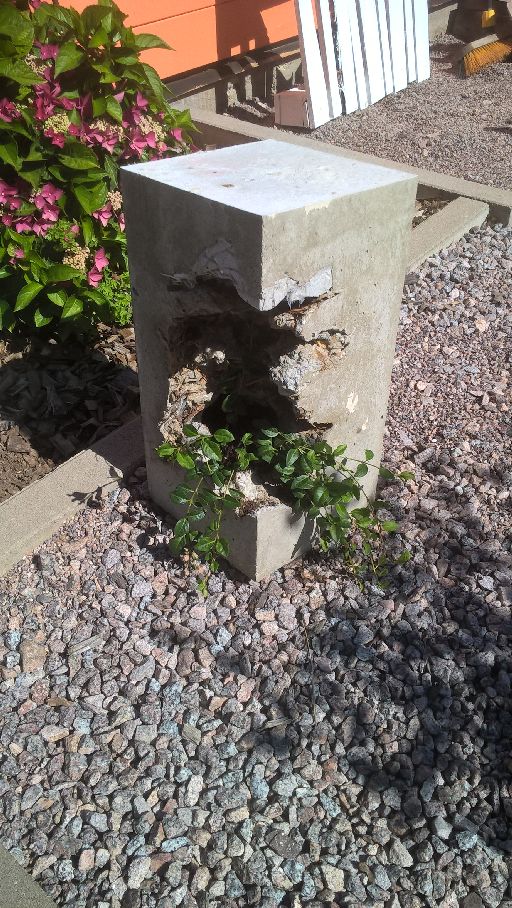

Das Ergebniss sah dann so aus.
Heute sieht das ganze so aus und hat schon viele gute Eindrücke gesammelt.
Von allen Vorgängen konnte ich keine Bilder machen sont wäre der Beton hart geworden.
Geniale Idee, Gerd.
Das gefällt mir sogar noch besser als dein Grenzstein. Pflanzen wachsen aus "Ruinen". Einfach klasse!
Bienenrolli
Beiträge: 810
Wohnort: Siegen
Beitrag von Bienenrolli »
:gut: Astrein !!!!!
Super was man alles machen kann.
Nodda ! Gruß Rolf
