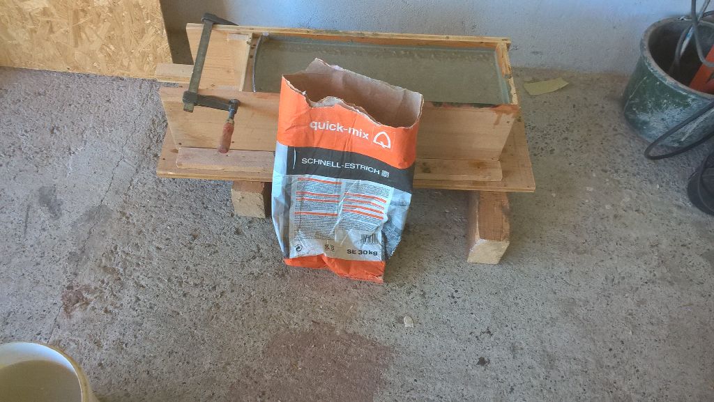

Es wurde eine Form gemacht die für die Größe eines Grenzsteins richtig war.

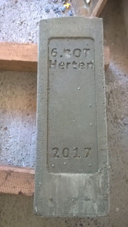

Die Schrift wurde auf ein Stück Plastik in Spiegelschrift angefertigt.
BOT 17 6.jpg (175.02 KiB) 35224 mal betrachtet
Das Ganze mit Beton ausgefüllt.

Ausgeschalt nach zwei Tagen sah es so aus.
BOT 17 9c.jpg (128.23 KiB) 35224 mal betrachtet
BOT 17 10d.jpg (191.33 KiB) 35224 mal betrachtet
Ups da ist noch ein zweiter aus der Form gefallen, aber ich mache da gerne zwei , falls einer mir nicht gefällt.

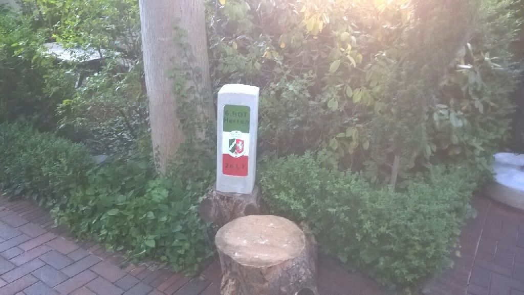

Das Endresultat war dann so und wurde als Ballast im Kofferraum zum BOT 2017 mitgenommen.
BOT 17 12.jpg (254.81 KiB) 35224 mal betrachtet
Es hat übrigens auch gut in meinen Garten gepasst.
Aber beim BOT 2017 angekommen hat er auch in Steinis Garten eine gute Figur gemacht und wurde gerne umlagert oder zum abstellen genutzt.

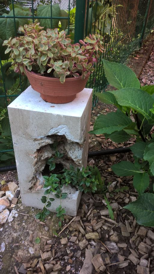

als ich den zweiten Stein gegossen hatte, war noch Beton übrig, was mache ich mit dem Rest?
Ich hab mir überlegt man könnte mal einen Würfel machen .

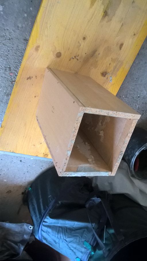

Es wurden vier Holz Abfallstücke genommen und eine Form gezimmert und eingeölt.
Zusammen geschraubt und ca 8_10 cm mit Beton gefüllt. Dann wurde ein Kissen aus einer Plastiktüte und Hackschnitzeln gefüllt .
Das kissen eingeölt und einseitig in die Form gelegt, der Rest der Form wurde aufgefüllt.

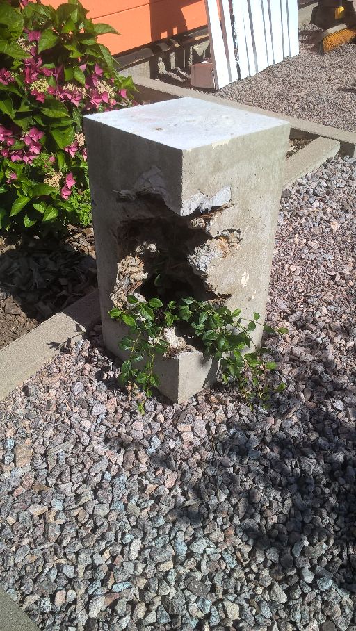

Nach zwei Tagen wurde ausgeschalt , das Kissen herausgeputzt , ging etwas schwer bis es draußen war .
Das Ergebniss sah dann so aus.
Heute sieht das ganze so aus und hat schon viele gute Eindrücke gesammelt.
Von allen Vorgängen konnte ich keine Bilder machen sont wäre der Beton hart geworden.

Geniale Idee, Gerd.
Das gefällt mir sogar noch besser als dein Grenzstein. Pflanzen wachsen aus "Ruinen". Einfach klasse!
