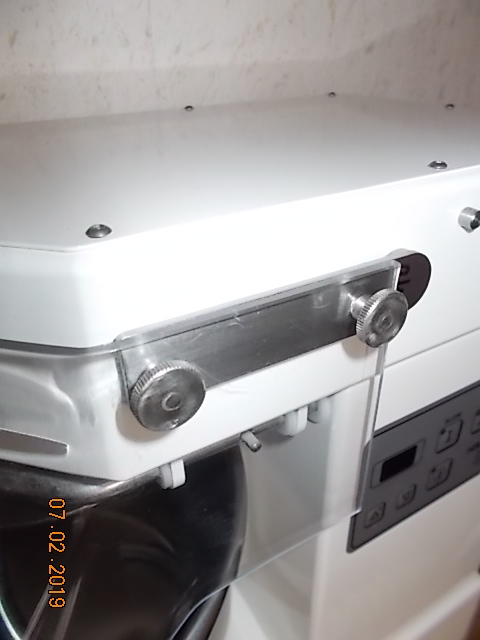

Nun denke ich über den Zusatz von etwas Senfmehl und mengen in der Alpha nach. Muss nur noch schauen wie ich den Kneter bei offenem Deckel zum Laufen bringe. :pfeifend:

Das Problem mit dem Deckel am Teigkneter ist gelöst.
Die Sicherheitselektrik lasse ich unangetastet. Dafür kann die Abdeckung jetzt vorübergehend werkzeuglos entfernt werden. :pfeifend:
Ich habe die Torx-Schrauben gegen Rändelschrauben ausgetauscht...
