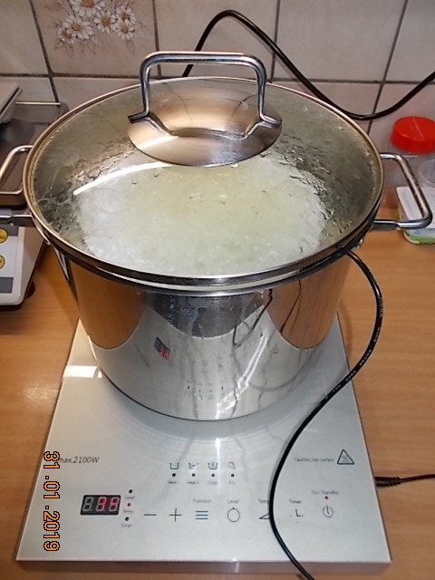

Die Schwarten am Vortag 45 Minuten kochen, abkülen lassen und mit der 2-3er Scheibe wolfen.

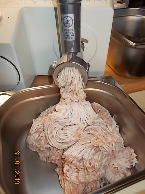

Am Tag der Herstellung Fleisch, Speck und Schwarten mit allen Gewürz-Zutaten gut vermengen, durch die 2-3er-Scheibe wolfen.
Dann sehr gut kühlen/anfrieren und kuttern.

Hallo Martin, wir kochen die Schwarten erheblich länger, bis zu 2 Std. dann sind sie herrlich fluffig und zart.
Re: Kaninchen-Weißwurst
Siggi, danke für den Hinweis.
Die Schwarten ließen sich nach den 45 Minuten Kochzeit im warmen Zustand bequem mit den Fingern durchdrücken. Aber erkaltet waren sie dann sehr "kompakt".
Wenn es beim nächsten Mal mit der Warmzerkleinerung nach der angegebenen Kochzeit nicht klappt werde ich die Kochzeit verlängern.
Die Schwarten werden zu Brei, egal wie!

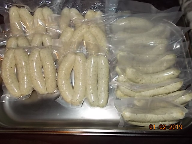

Heute erreichte mich das erste Geschmacksurteil meiner Testesser:
Mindestens genau so gut wie die Weißwürste vom Metzger, vielleicht eine Spur gröber. Aber keinesfalls störend.
Und der Geschmack prima, aber man schmeckt, dass sie nicht aus Schweinefleisch sind. Anders eben.
Ich war von der Beurteilung echt überrascht. Vielleicht war ich ja bzgl. der Schwartenzerkleinerung doch etwas zu kritisch??
Diese Einschätzung bestärkt mich, die Würste mal wieder zu machen. Würste aus Fleisch dessen Ursprung man so gut kennt hat nicht jeder...

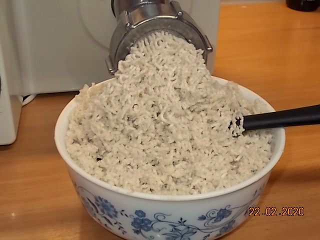

Für die nächste Weißwurstaktion habe ich jetzt Schwartenbrei nach Wurstler1 - er nennt es Pulverisierte Schwarten - gemacht.
Die Schwarten 30´ weichgekocht und heiß 2x durch die 3er-Scheibe gewolft. Danach habe ich die Masse kalt werden lassen und dann 2x durch die 2er-Scheibe getrieben.
Jetzt ist die Masse schön fein und wird demnächst verwurstet.
Es war mal wieder soweit und die fein gemahlenen Schwarten haben sich gut bewährt.
