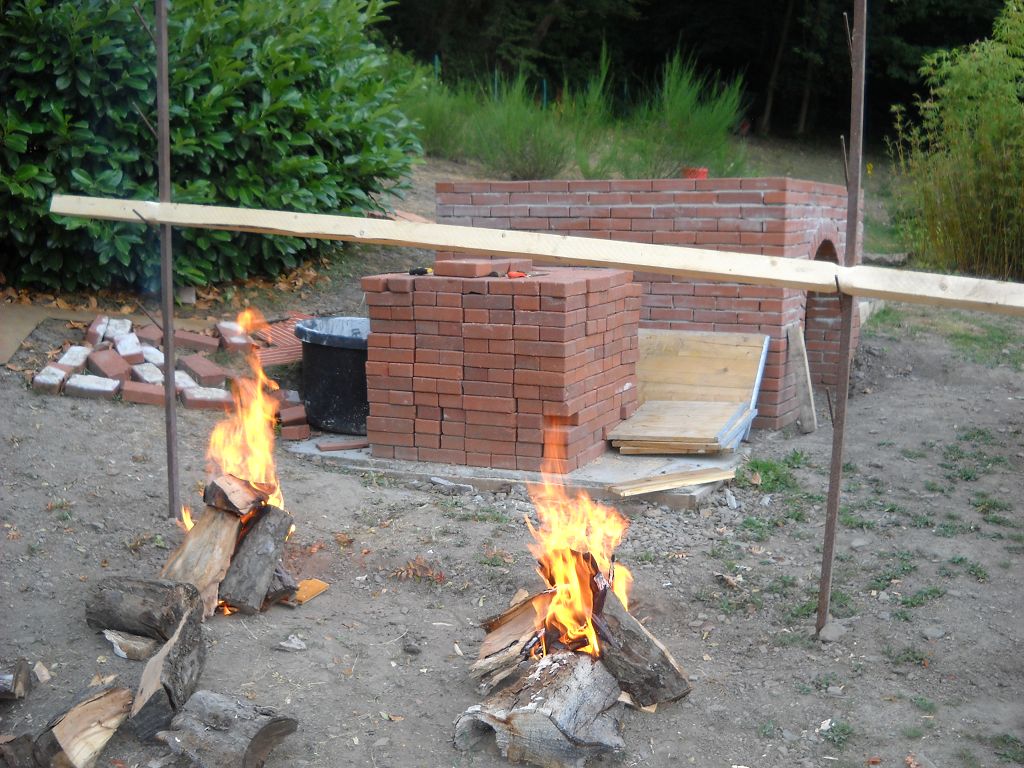

Wie versprochen, der Erfahrungsbericht mit Bildern.
Am Tag vorher habe ich die Haltestangen aufbauen lassen und einen 3m Balken besorgt.
Um 7°° war ich vor Ort und habe 2 kleine Feuer in Höhe der Beine angezündet.

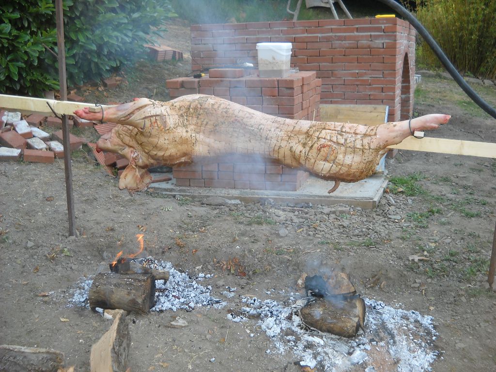

Nach kurzer Zeit konnte man die ersten Röstaromen wahrnehmen. Die ersten 3 Stunden haben wir das Schwein alle 15 min um 90° weietgedreht, danach alle 30 min.
Ich habe versucht, das Feuer so klein zu halten, dass die Temperatur an der Schwarte so um 100° blieb, damit es nicht schwarz wird. Es ist erstaunlich, wie wenig Holz verbraucht wird. Das Feuer habe ich allmählich etwas breiter gemacht.
Der Stand nach ca. 3 Std.
Durch die Unwucht des Schweines mußten wir es an den Querlatten zur Seite abspannen damit es so hängenblieb.
Für die Größe des Schweins waren die Querlatten zu dünn, sie sind mir fast durchgebrochen.
