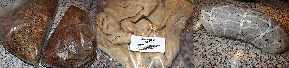

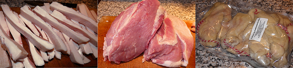

Coppa
Die Schweinehälse waren jetzt 23 Tage eingepöckelt.
Einmal Schlachthofware, einmal vom Schwäbisch-Hällischen Landschwein.
Das Fleisch war sehr unterschiedlich (Geruch, Festigkeit, Preis). Bin auf das Ergebnis gespannt.
Beim Erstversuch im Vorjahr habe ich die Coppa in Backpapier gepackt. Das ging ganz gut. Jetzt habe ich Rinderbutten bestellt.

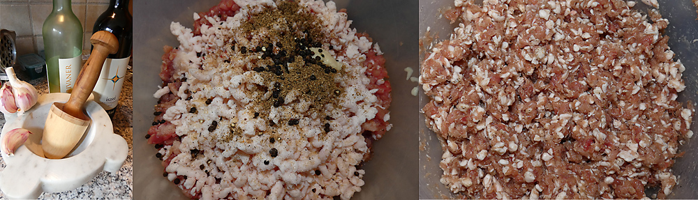

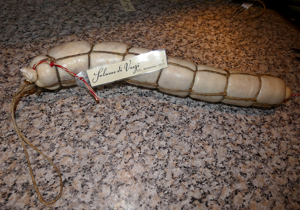

Salami
Anteil Fett zu Magerfleisch 30/40. Grüner Rückenspeck und Schweineoberschale.
Eingepackt wird in Schweinefettenden.
Habe zwei unterschiedliche Rezepte gemacht.
Per kg. Generell 28 g NPS, 3 g brauner Zucker, 3 g Pfeffer
Tipo Felino: 1 Knoblauchzehe zerdrückt und zusammen mit Lorbeerblättern in Weißwein angesetzt.
Zusätzlich etwas Koriander, Muskatblüte und Piment
Tipo Varzi: 2 zerdrückte Knoblauchzehen in Rotwein angesetzt. Zusätzlich ganze Pfefferkörner, minimal Koriander und Piment.
Bleibt nur zu hoffen, dass alles gelingt.
