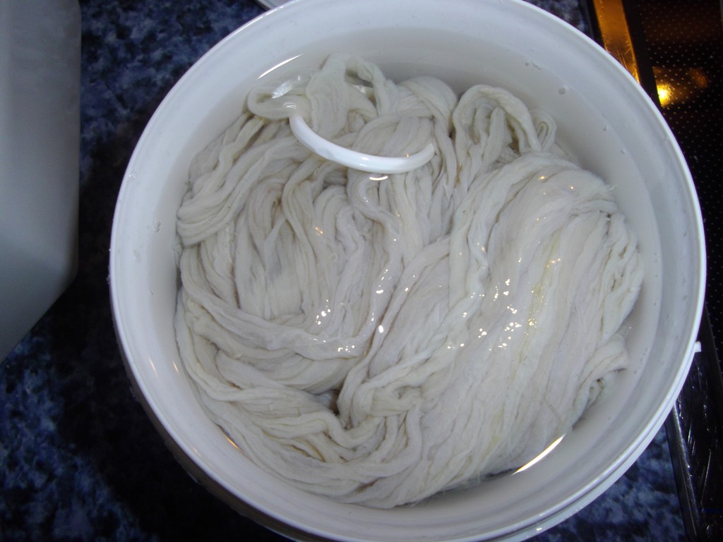

Schafs-Saitling, 26/28<br />ca. 90 Meter
ca. 90 Meter

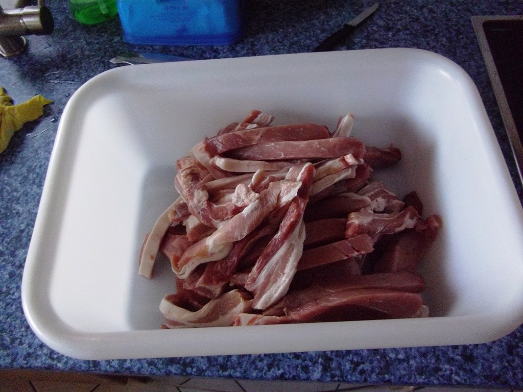

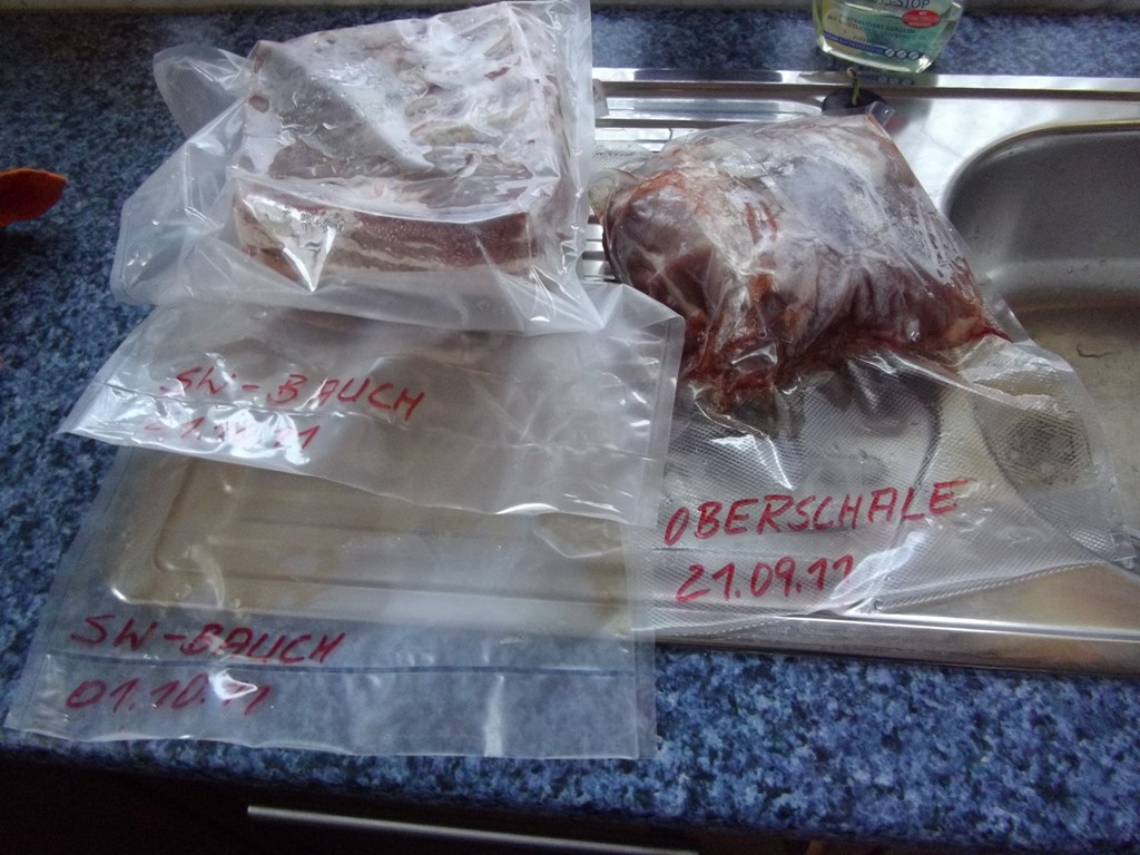

2 Stücke vom Schweinebauch und<br />1 Schweine- Oberschale

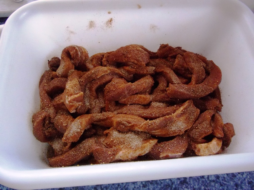

Fleischstreifen
Fleischstreifen
Das vorgewürzte Fleisch

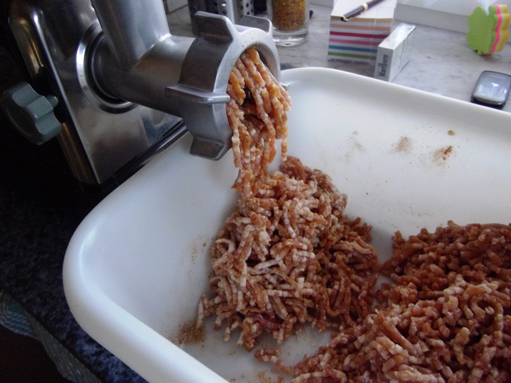

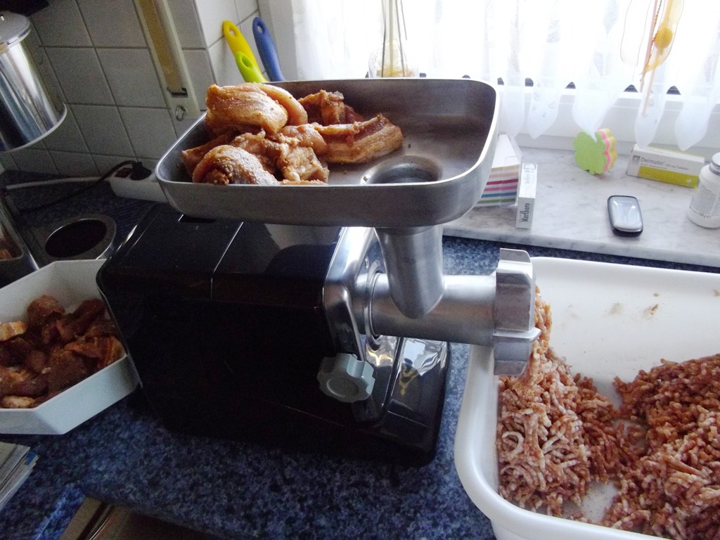

Beim Wolfen
Beim Wolfen
Beim Wolfen
Beim Wolfen

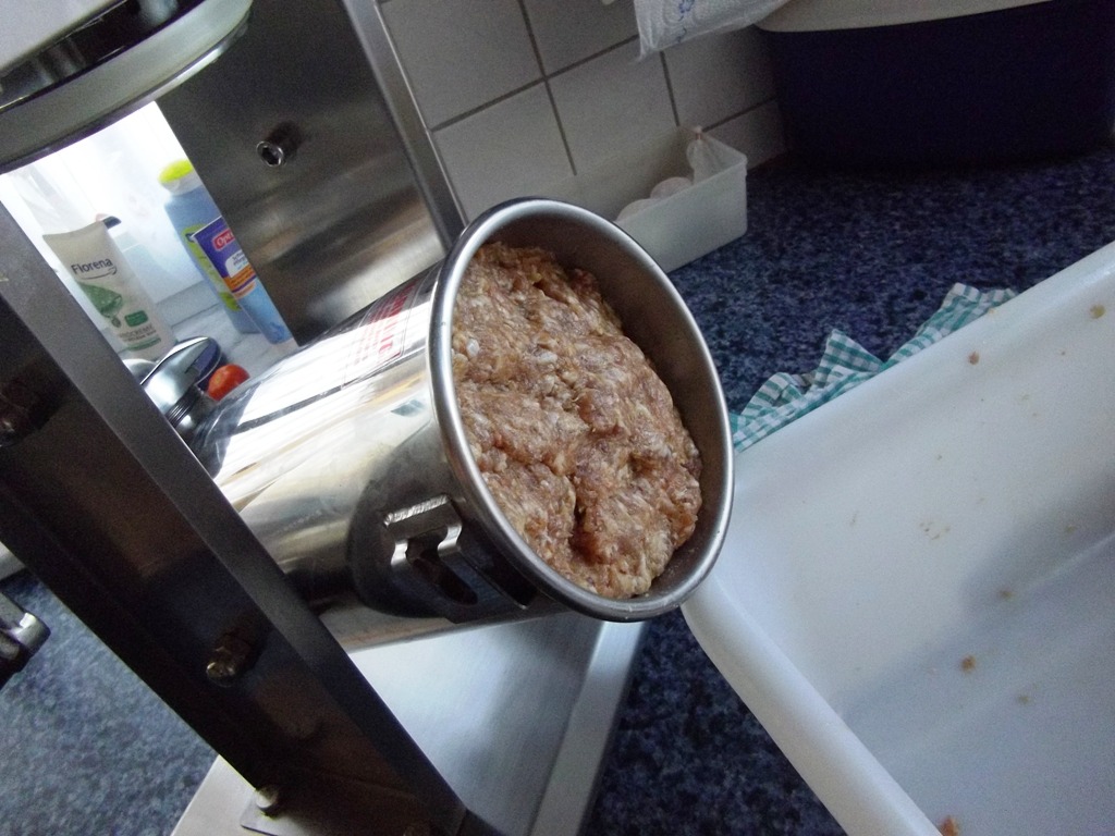

Die  1. Füllung.<br />Füllzylinder vom Wurstfüller
Die 1. Füllung.

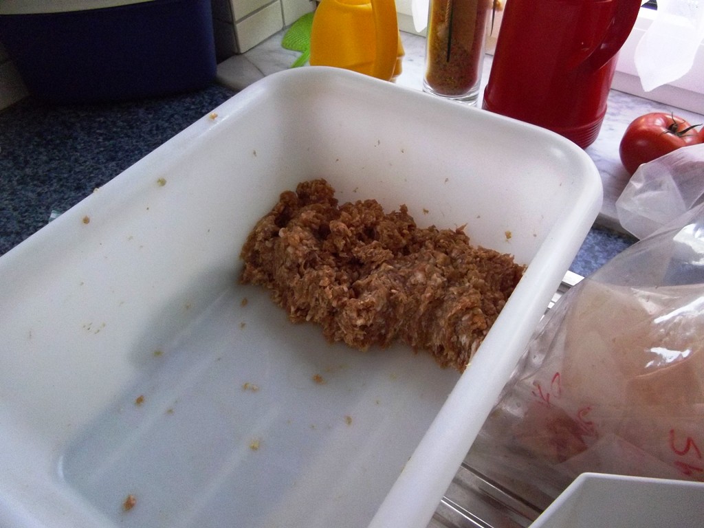

Rest für 2. Füllung
Rest für 2. Füllung

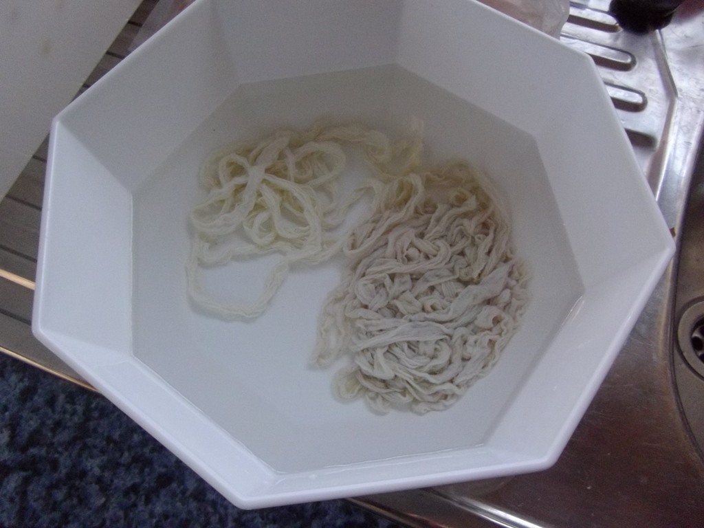

Links der Schweinedarm.<br />Rechts der Schafs- Saitling

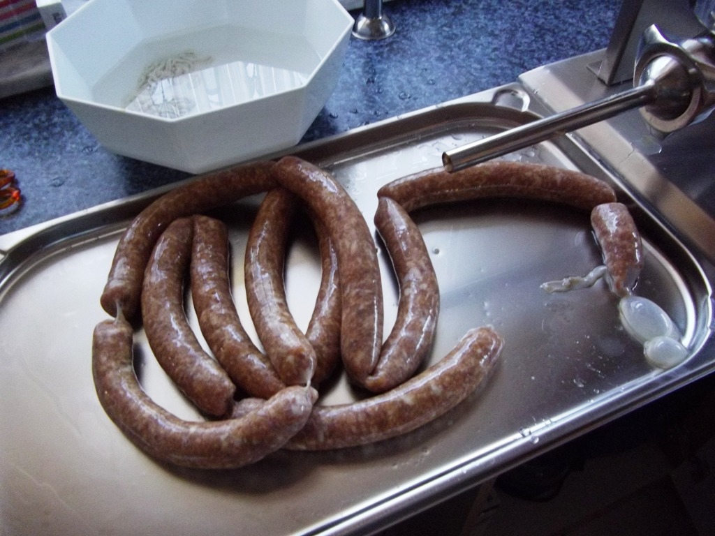

Wurstbrät ist im Darm

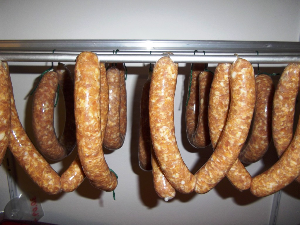

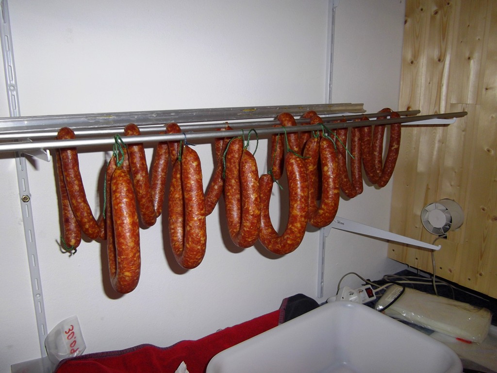

Im Keller zum Abtrocknen<br />Temperatur ca. 16°C
Temperatur ca. 16°C
Im Hintergrund hängen die Runden Ringe
Mal schauen, wie sie Umrötet.
Spätestens Mittwoch wird Kaltgeräuchert.
