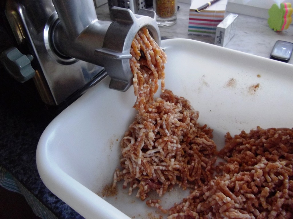

Hab heute 4kg Mettendchen gemacht. Paar "Runde Ringe" waren auch dabei.
Schweinebauch und Schweineoberschale wurden in Streifen geschnitten,
gewürzt, gut gemengt und durch die 5mm Scheibe gewolft.
Der Fettanteil dürfte bei ca. 30% liegen.
Nach dem Wolfen wurde alles nochmal ordentlich durchgemengt.

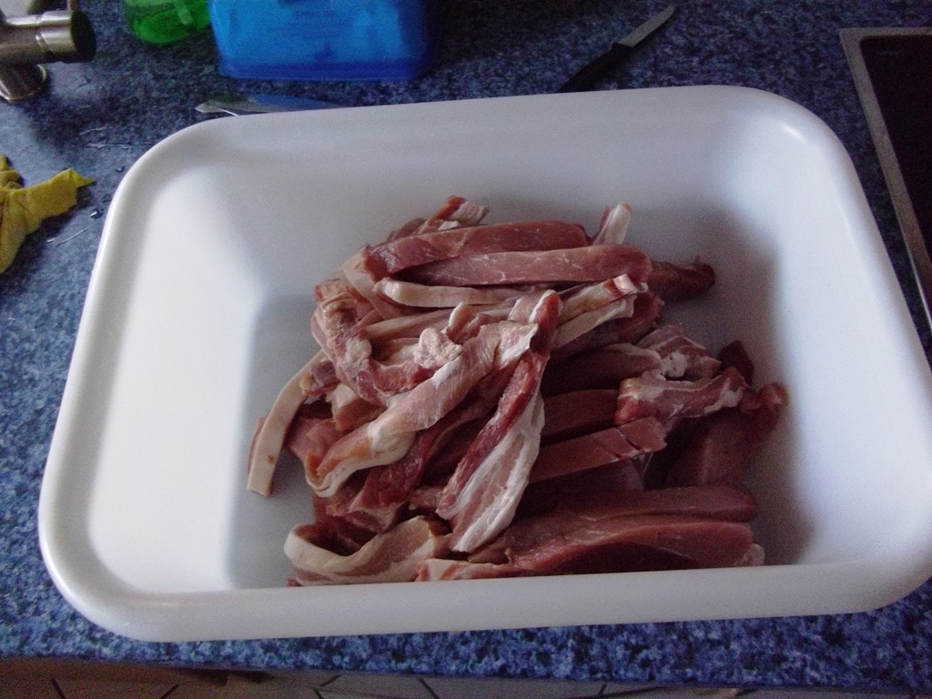

Fleischstreifen
Fleischstreifen

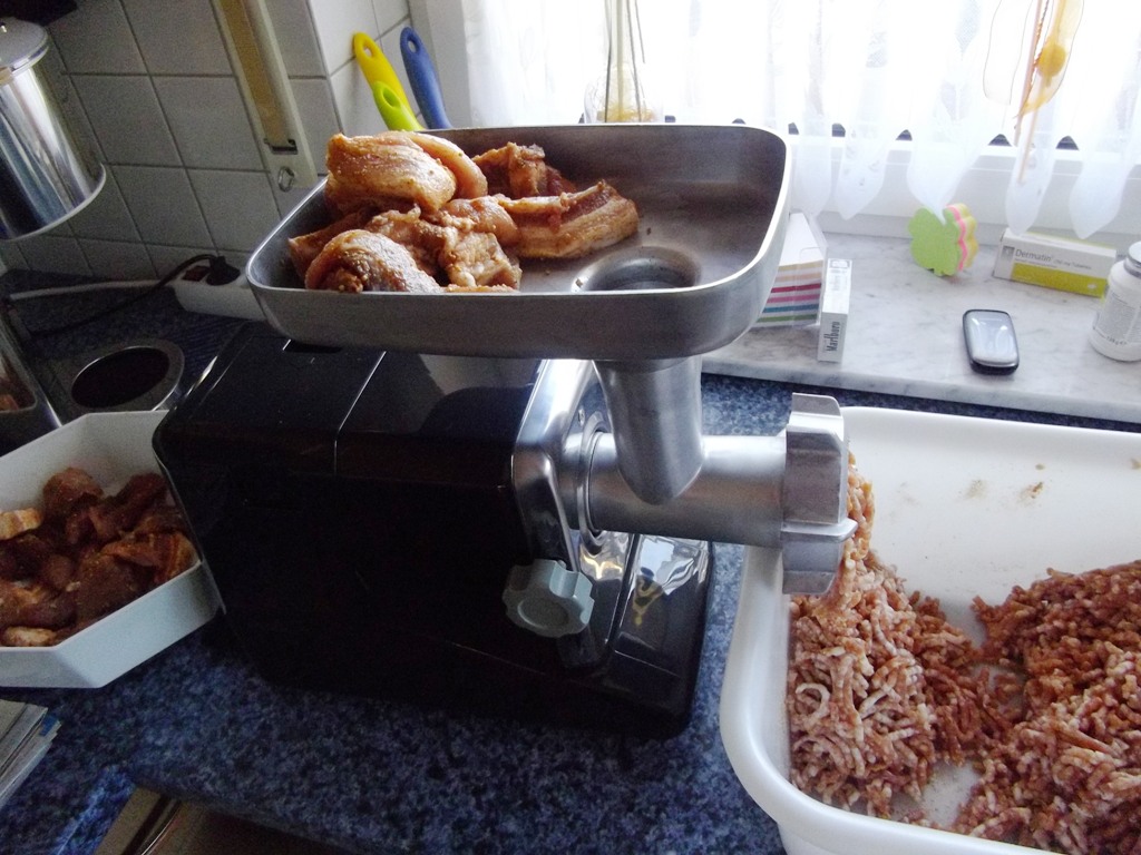

Beim Wolfen
Beim Wolfen
Beim Wolfen
Beim Wolfen

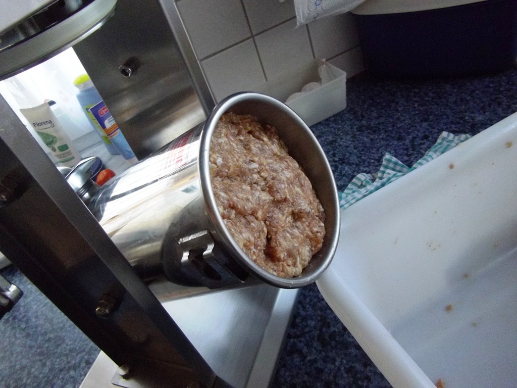

Die  1. Füllung.<br />Füllzylinder vom Wurstfüller
Die 1. Füllung.

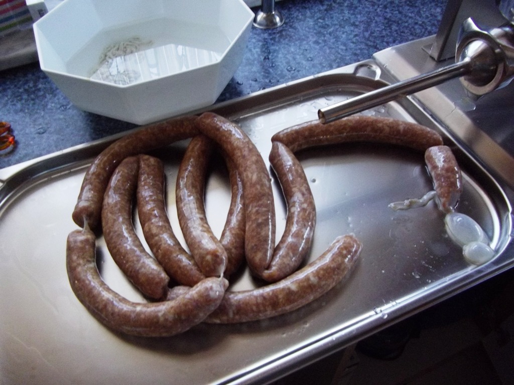

Links der Schweinedarm.<br />Rechts der Schafs- Saitling
Wurstbrät ist im Darm

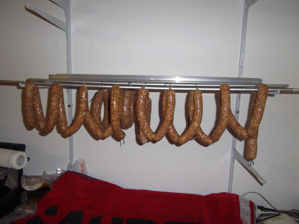

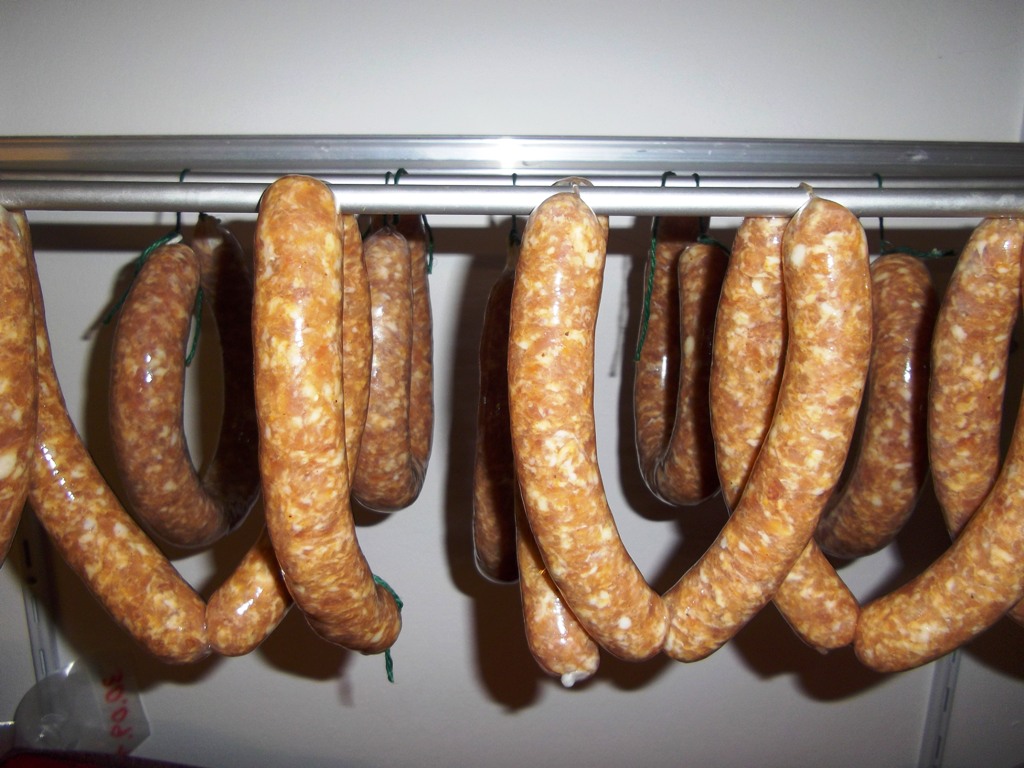

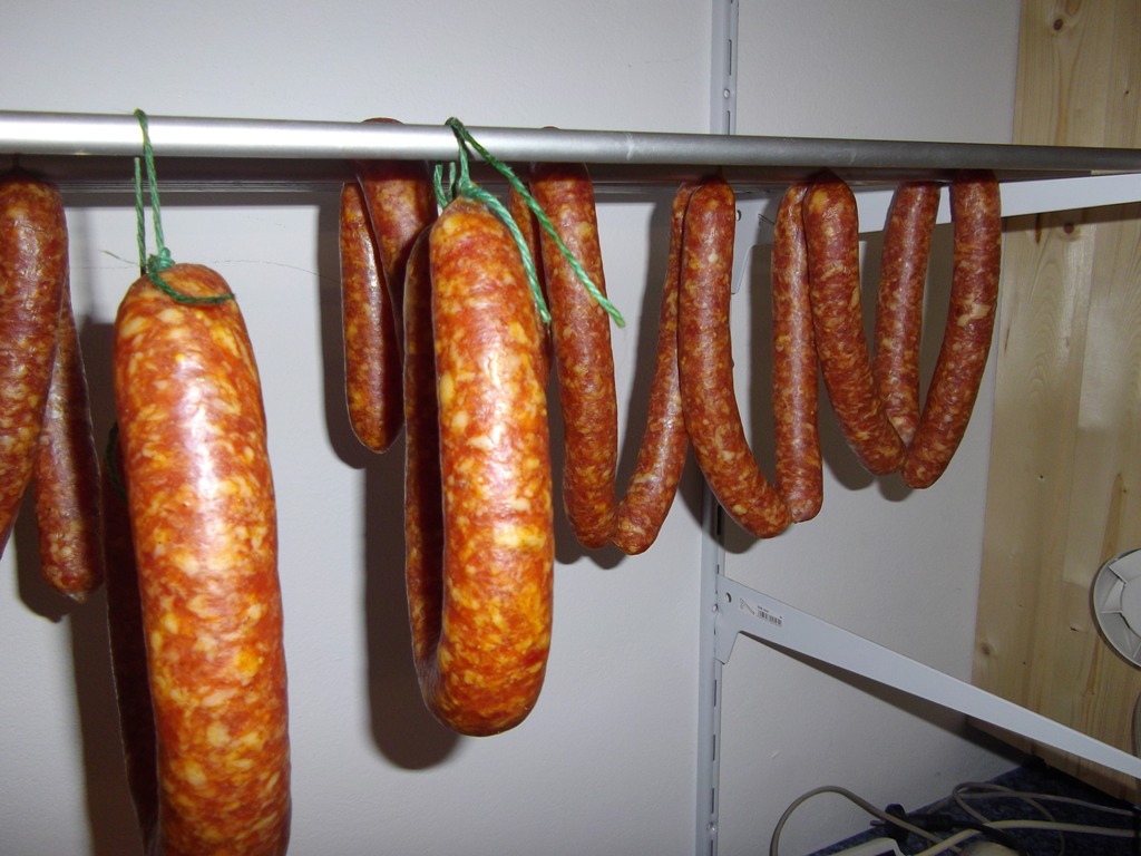

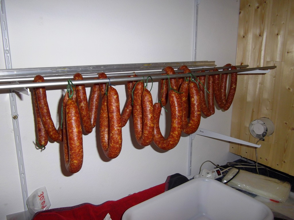

Im Keller zum Abtrocknen<br />Temperatur ca. 16°C
Temperatur ca. 16°C
Im Hintergrund hängen die Runden Ringe
Mal schauen, wie sie Umrötet.
Spätestens Mittwoch wird Kaltgeräuchert.

Deine Würste sind sehr schön umgerötet.

Mettendchen und Mettwurst ist fertig geräuchert!
Ca. 8 Stunden Kaltrauch waren es gewesen.
Hängen jetzt im Keller.
Ein Mettendchen habe ich angeschnitten und verkostet.
Ich sag da jetzt nix dazu, hat Zeit bis Freitag. Vielleicht :boing: , vielleicht :durst: :undwech:
Paar Bilder hab ich noch.
Die Farbe entspricht der Realität! :dafuer:
