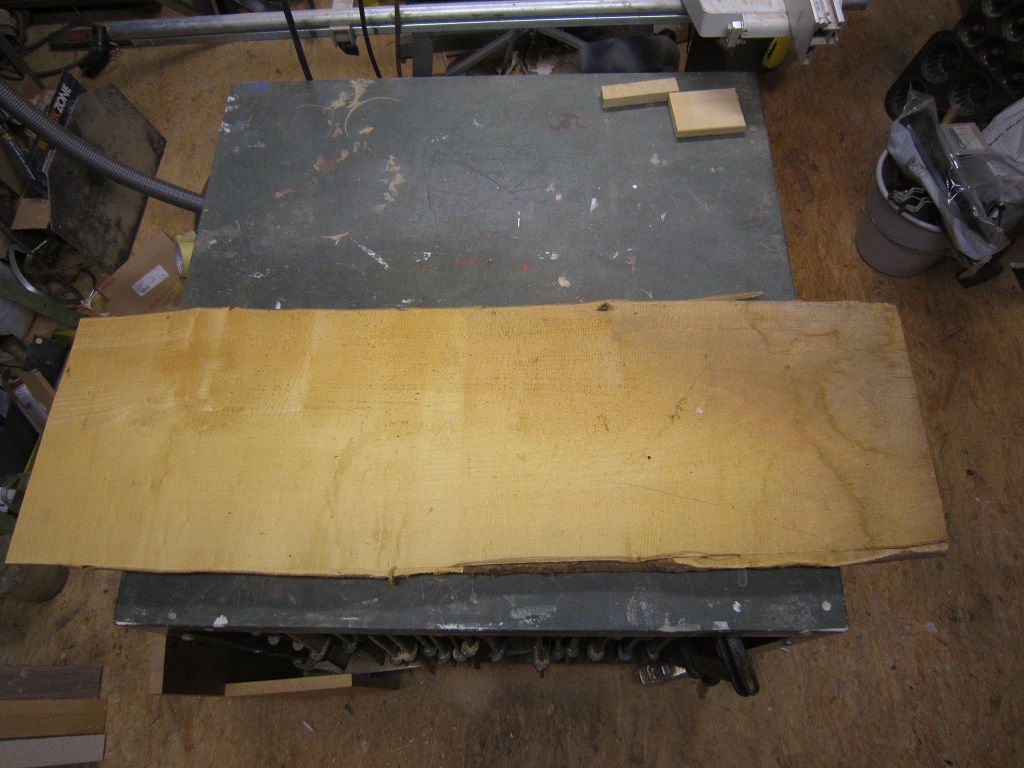

ich hab gesehen, dass einige im Holzrahmen Brot backen. Das wollte ich dann auch einmal ausprobieren. Also musste ein Holzrahmen her.
Nach ein bisschen Recherche im Netz habe ich mich folgendes Maß entschieden:
Außen: 36 x 33,5 x 10 cm
Innen: 32,5 x 30 x 10 cm
Materialstärke: 1,8 cm
Ich hatte noch ein Stück Ahorn. War allerdings durch einen Holzwurm schon etwas durchbohrt.

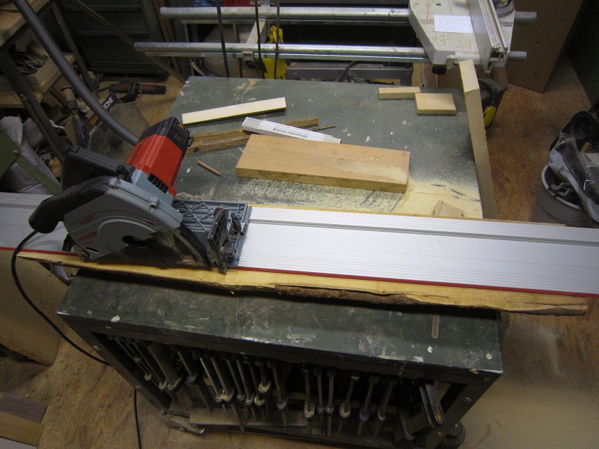

Das Ahornbrett mit der Handkreissäge und einer Führungsschiene besäumt und aufgetrennt.
