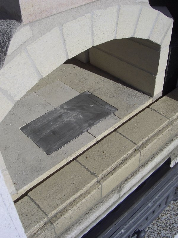

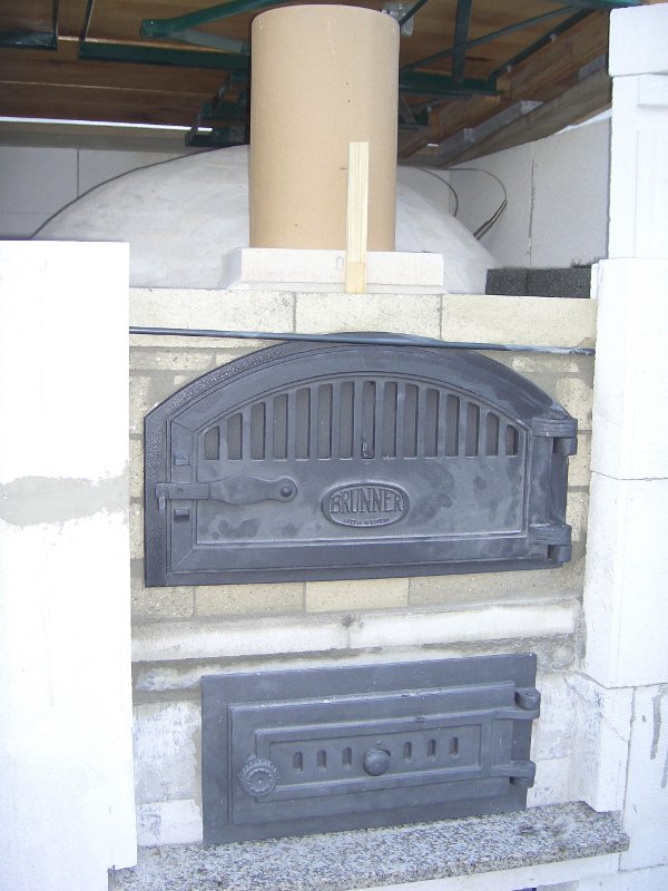

gundlegend geht es ja darum, Rissbildung aufgrund thermischer Ausdehnung der Materialien zu vermeiden. Daher empfiehlt es sich, die Tür vom eigentllichen Ofengewölbe oder -kuppel thermisch zu entkoppeln.
Ich habe mich bei meinem Ofen für ein eigenständiges Portal aus Schamottsteinen entschieden das lediglich der Befestigung der Tür dient. Der Spalt zwischen Ofen und Türportal betragt ca. 1cm und beinhaltet Schaumglasstreifen zur Reduzierung des Wärmeübergangs vom Ofen auf die Steine des Türportals. Im Sichtbereich ist der Spalt rundum mit einer Ofenschnur verschlosssen.
Aus optischen Gesichtspunkten habe ich davor, nochmals thermisch entkoppelt, mit Gasbetonsteinen die eigentliche Ofenfront unter Berücksichtigung der Kontur der Backofentür erstellt. Damit ist letztendlich weitestgehend sichergestellt, daß das Potenzial für Rissbildung an der Ofenfront als eliminiert betrachtet werden kann.
Bislang kann ich nur von positiver Erfahrung aus dieser Lösung berichten.
Wäre schön, wenn Du in meinem Beispiel Antworten auf Deine Fragen finden kannst. Für einen besseren Einblick hierzu nachstehend einige Bilder.
PS: Das horizontale Rundmaterial und das Holzstück im oberen Bereich des Türportals dienten aufgrund des hohen Gewichtes der Gußeisentür nur der Fixierung bis der Mörtel ausgehärtet war.
Wünsche Dir Spaß beim Tüfteln und viel Erfolg in der Umsetzung.
Grüsse
Ulrich

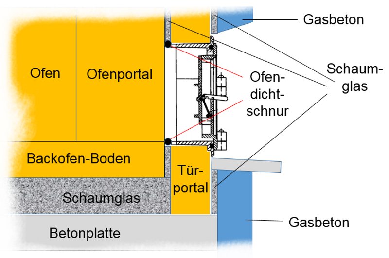

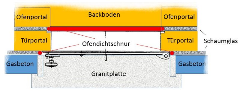

die von mir verwendete Tür hat keine Vorkehrungen für Schrauben, Klammern, etc. sondern lediglich eine spezielle Kontur links und rechts im Bereich des Türportals. Ich habe sie direkt zusammen mit den Schamottsteinen beim Aufbau des Türportals vermauert. Nachträglicher Ein- bzw. Ausbau ist Fehlanzeige.
Zur Verdeutlichung der Sachverhalte nachstehend noch zwei Querschnitt-Skizzen hierzu aus denen die Lage der Isolierung wie auch die Position der Ofendichtschnüre ersichtlich ist.
