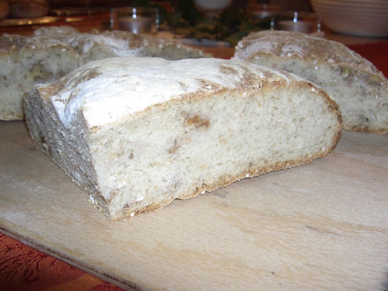

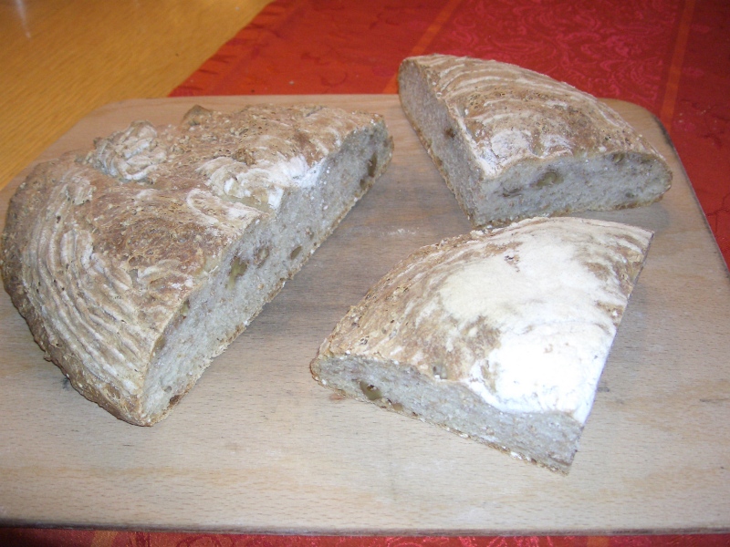

Danach zwei Nussbrote (Weizenmehl /Weizenvollkornschrot / Walnüsse / Sonnenblumenkerne). TA=175. Während der Gare im Gärkörbchen (ca. 45 min.) auf der Ofenbank geht der Teig schön auf. Beim stürzen auf den Broteinschiesser fällt der Teig ein und es gibt keine erkennbare Ofengare. Nachstehend das Backergebnis hierzu:
Nussbrot 1 800x600.JPG (219.47 KiB) 15471 mal betrachtet
Nussbrot 2 800x600.JPG (220.34 KiB) 15471 mal betrachtet

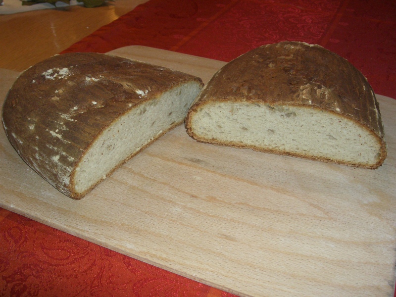

Im nächsten Schritt zwei Kartoffelbrote mit Sonnenblumenkernen. TA=170. Ablauf ist vegleichbar wie bereits beschrieben. Nachstehend auch hierzu Bilder vom Backergebnis:
Kartoffelbrot mit Sonnenblumenkernen 1 800x600.JPG (207.17 KiB) 15471 mal betrachtet
Kartoffelbrot mit Sonnenblumenkernen 2 800x600.JPG (233.58 KiB) 15471 mal betrachtet

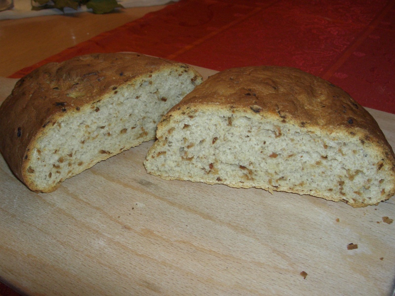

Jetzt sind zwei Zwiebelbrote an der Reihe. TA=161. Gare direkt auf dem Backblech (ca. 30 min.). Die Brote gehen schön auf. Im Ofen wie bereits bei den Nussbroten und auch bei den Kartoffelbroten kein wirklich erkennbarer Ofentrieb! Warum? Hier das Backergebnis der Zweibelbrote.
Zwiebelbrot 1 800x600.JPG (212.41 KiB) 15471 mal betrachtet
Zwiebelbrot 2 800x600.JPG (211.82 KiB) 15471 mal betrachtet
Die Brote sind aussen sehr cross und innen sehr locker so wie ich sie gerne haben will. Doch es bleibt das Rätsel um den fehlenden Ofentrieb!

Die Lockerung der Brote ist auf den Bildern ok, viel mehr kann man eigentlich nicht erwarten.
Wenn es beim Handling bei der genannten Teigausbeute zusammenfällt, hast Du Übergare oder kein gutes Teiggerüst. Eher Übergare.
Du hast sehr kurze Gärzeiten angegeben, trotzdem gute Lockerung: Ist die Temperatur beim Gehen zu hoch / zu viel Hefe im Teig?
Weitere Gründe können sein: Zu geringe Bodentemperatur wie schon genannt, trockene Teigoberfläche, zu trockenes Klima im Ofen. Ich tippe auf Übergare.
Alles in allem finde ich die Brote trotzdem äußerst akzeptabel! :bier:

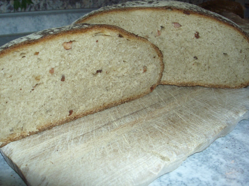

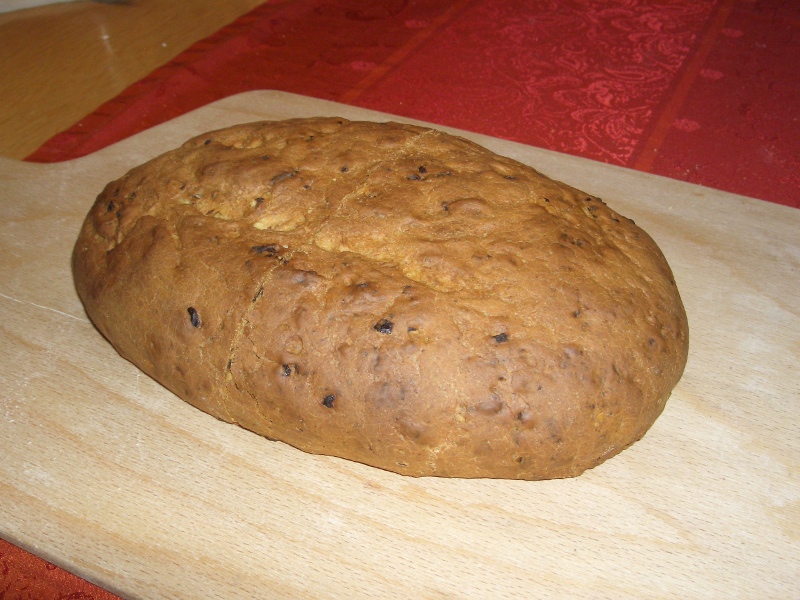

2. Brote - da habe ich mich von Euch anstecken lassen und habe mich heute (letzte Woche hat's leider mit Backtag bei mir nicht gereicht) u.a. auch an Bierbrot jedoch mit Speckwürfeln versucht. Schmeckt wirklich fantastisch. Wenn nur der Ofentrieb noch wär. Das Auge isst bekanntermaßen ja auch mit.
Vorne 2 x Nussbrot, hinten 3 x Bierbrot
Zunächst das Nussbrot
dann das Bierbrot

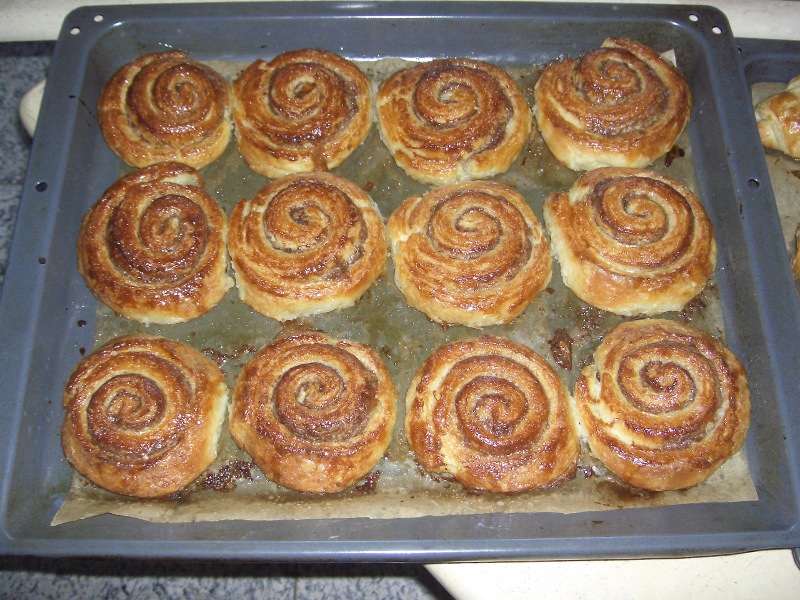

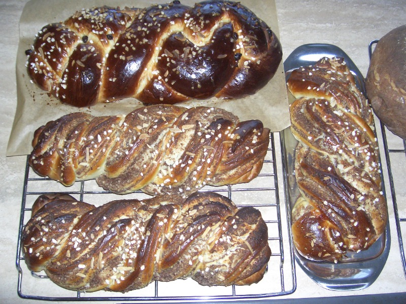

Highlight des Tages waren die Süßgebäcke meiner Frau
Zimtschnecken
Nougatcroissants
Nusszöpfe & Hefezopf
