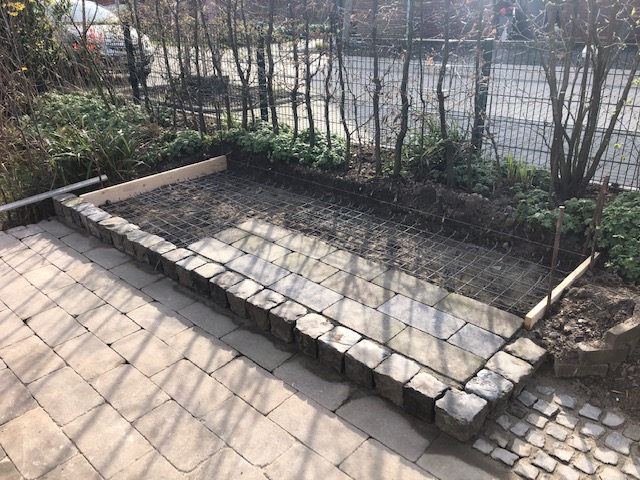

So es ist soweit, das Projekt Ofenbau beginnt. Erstmal Umbauen und Tragschichten eingebaut, zwischen zahlreichen Regenschauern. :regen:
Nächste Woche geht es weiter, wenn es nicht regnet.
Sieht noch ein bisschen aus wie "Dresden 45" wird aber nächste Woche alles wieder besser aussehen

Endlich kann es weitergehen. Alles wieder hergestellt und die Vorbereitungen zum Betonieren sind fertig. Nächste Woche wird betoniert :-)

Sehr schön und auch wenn keiner mehr glaubt das es Frost gibt. Das Fundament ist nicht frostfrei, das kann mal zu Ärger führen wenn der schöne Ofen fertig ist.

Bei uns gibt es kaum noch wirklich harten Frost. Aber die Gründung des Fundament ist frosthart ausgebildet. Wurde auf 80cm ausgekoffert, dann 45cm frostschutzkies 0/32 eingebaut darauf 20cm schottertragschicht. Darauf kommt eine 15cm bewehrte Betonplatte aus Beton c25/30!
Also wenn das nicht hält, dann hab ich den Beruf verfehlt und weiß auch nicht mehr.
Aber trotzdem :danke: für die Hinweise
Re: Münsterländer Steinbackofen
Meine Bodenplatte habe ich auch nur 20 cm im Boden, und das schon seit vielen Jahren problemlos.
Laß den Frost meine Bodenplatte mit Ofen anheben, wenn es taut wird es sich auch wieder setzen. :hallo:
