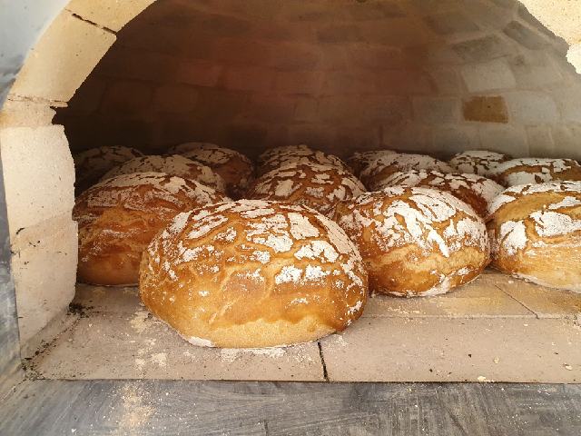

mein Ofen wird jedes Wochenende ordentlich genutzt.
Wenn Besuch da ist kommen erstmal 4-6 Pizzen in den Ofen, dazu muss ich hudeln, der Ofen ist zu heiß.
Danach räume ich in aus und lasse ihn bestimmt 45 min "schlafen"
Dann backe ich 3 Lagen Brot, fange mit Weißbrot (meistens so 10 stück )an, das ist in 10min fertig.
Dann kommt ne Lage Mischbrot (letztes Mal 16 Stück, dann war der Ofen voll) die Brote haben gut Wärme gezogen 40min haben die gebraucht.
10 min Pause und dann noch Schwarzbrote in der Kastenform( 14 Stück), wenn ich die 10 großen Kastenformen nutze werden es 20 Brote, ich schneide die Brote dann in der Mitte durch, dann hat jedes Brot so 1,3kg. Das Schwarzbrot muss nicht so heiß angebacken werden, dem reichen die 200 Grad am Boden. Das Schwarzbrot braucht gut 2 Stunden.
Danach sind noch gut 230 Grad unter der Decke und 180 am Boden.
Wenn ich ihn dann ein bisschen in Ruhe lasse gleicht sich die Temperatur wieder an und dann kommt noch mal ein Braten rein, das Braten machen muss ich allerdings noch üben :kochen:

Du hast ja super Backerfolge :sabbern: :sabbern: :sabbern: ,aber was machst Du mit 46 Brote ? Oder hast Du einen kleinen laden.
Bei so viele Brote könnte ich ja unsere ganze Strasse satt machen. :)
